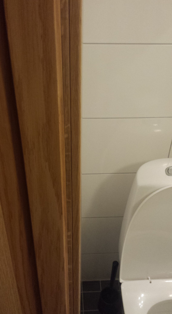

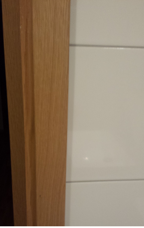

bild taget från utsidan och utanför badrummet behöver du inget tätskickt.KMXL skrev:Tack hempularen för sakligt svar.
Bilden visar vad jag kan förstå karmen till vänster, och en täcklist till höger vilken inte verkar vara tätad utan endast spikad på plats.
Bra, då har vi konstaterat att hela ytan ska vara tätat med tätskikt.
Av bilden att döma ser det inte ut som det, (rätta mig om jag har fel) hela ytan ser inte ut att vara tätad vad jag kan se.
En fråga kvarstår dock, hur långt från karmen får man avsluta och lämna väggen fri från tätning, 1mm, 1cm, eller 2 dm för att uppfylla kravet på "fackmannamässigt utfört".
enligt dom nya reglerna så ska ju tätskiktet vara på karmen eller vikt runt dörregeln.
och innan var det enklast å skära tätskiktet längs ände på väggen
Vad jag kan förstå är bilden tagen inifrån badrummet, om bilden är från utsidan faller ju hela resonemanget om tätning naturligtvis. Om bilden tagen från insidan av badrummet så är det alltså inte "fackmannamässigt" utfört enär tätskiktet varken går fram till karmen eller runt någon kant vad jag kan se.

hade den varit tagit innefrån badrummet hade du inte sett kakletsbadsida.KMXL skrev:Vad jag kan förstå är bilden tagen inifrån badrummet, om bilden är från utsidan faller ju hela resonemanget om tätning naturligtvis. Om bilden tagen från insidan av badrummet så är det alltså inte "fackmannamässigt" utfört enär tätskiktet varken går fram till karmen eller runt någon kant vad jag kan se.
Finns det någon som faktiskt vet hur det ska vara för att godkännas som "fackmannamässigt" utfört arbete, kan väl tala om det för mig som står i begrepp att renovera mitt badrum gärna då med kvalitetsdokument.
när du monter dörrkarmen så blir det ett mellanrum.
Bilden är tagen inne i badrummet.
Det verkar som att de har satt listen så att det inte skulle synas att det inte finns något tätskikt där kaklet slutar.

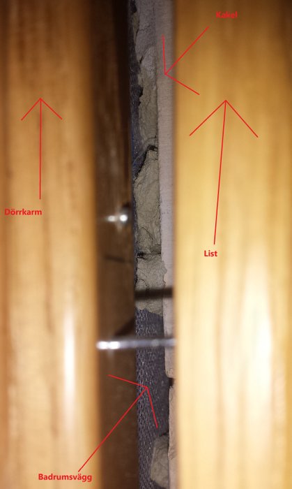

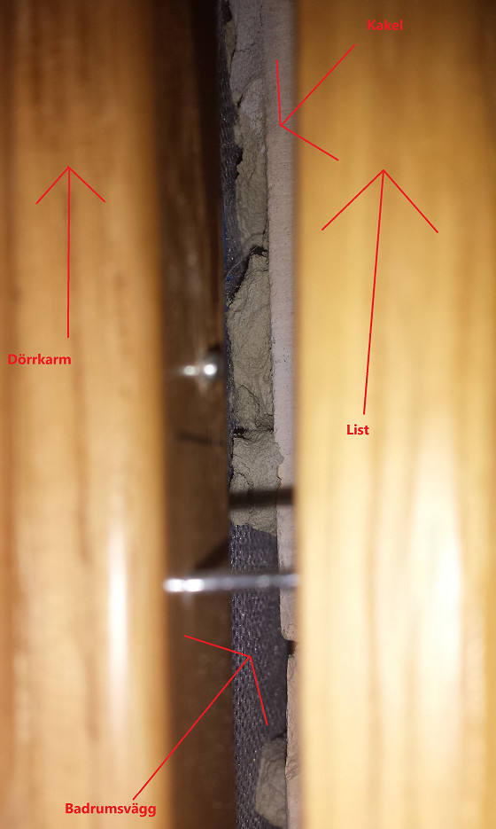

Jag tror och misstänker att bilden är tagen inifrån badrummet, ganska mycket längs med väggen, det man ser av listen (högra träbiten) är den smala långsidan av listen. Precis till vänster om listen ser man kanten av kakelplattorna (den kant som man fogar, alltså den kant som är mot andra kakelplattor).
Det intressanta är vad det gråa rutiga är för något, som finns under kakelfixen och som är vikt runt regeln som dörrkarmen är skruvad/spikad i. Jag skulle tippa på att det är tätskiktet.

Nu han TS lägga upp några nya bilder, dessa bilder bekräftar min tro och misstanke på hur bilden var tagen.
Det som återstår är att ta reda på vad det gråa rutnätet är för något.

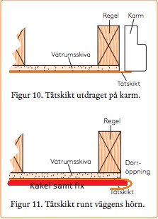

http://www.bkr.se/fileArchive/branschregler/BBV 14(3) Webb.pdfNästan skrev:
Läs hela, på sid fem finns en bild på hur vägg/golv ska vara uppbyggda

Såhär gjorde jag i mitt badrum som jag renoverade under försommaren. Jag hittade inga regler för detta då jag byggde men dörren är i zon 1, ca 60 cm från duschhuvudet. Tycker detta är mer vettigt än de andra två förslagen som visades tidigare, eller?
