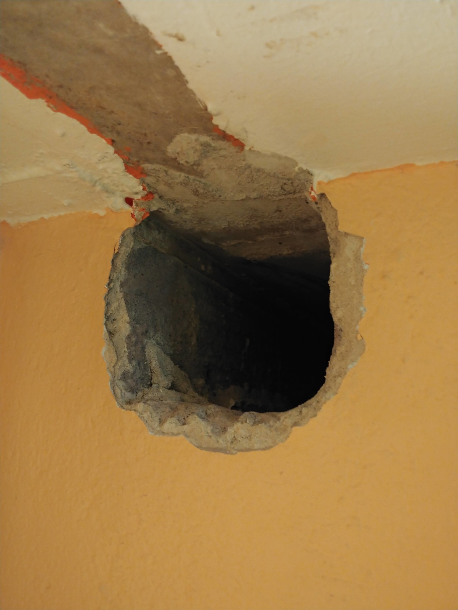

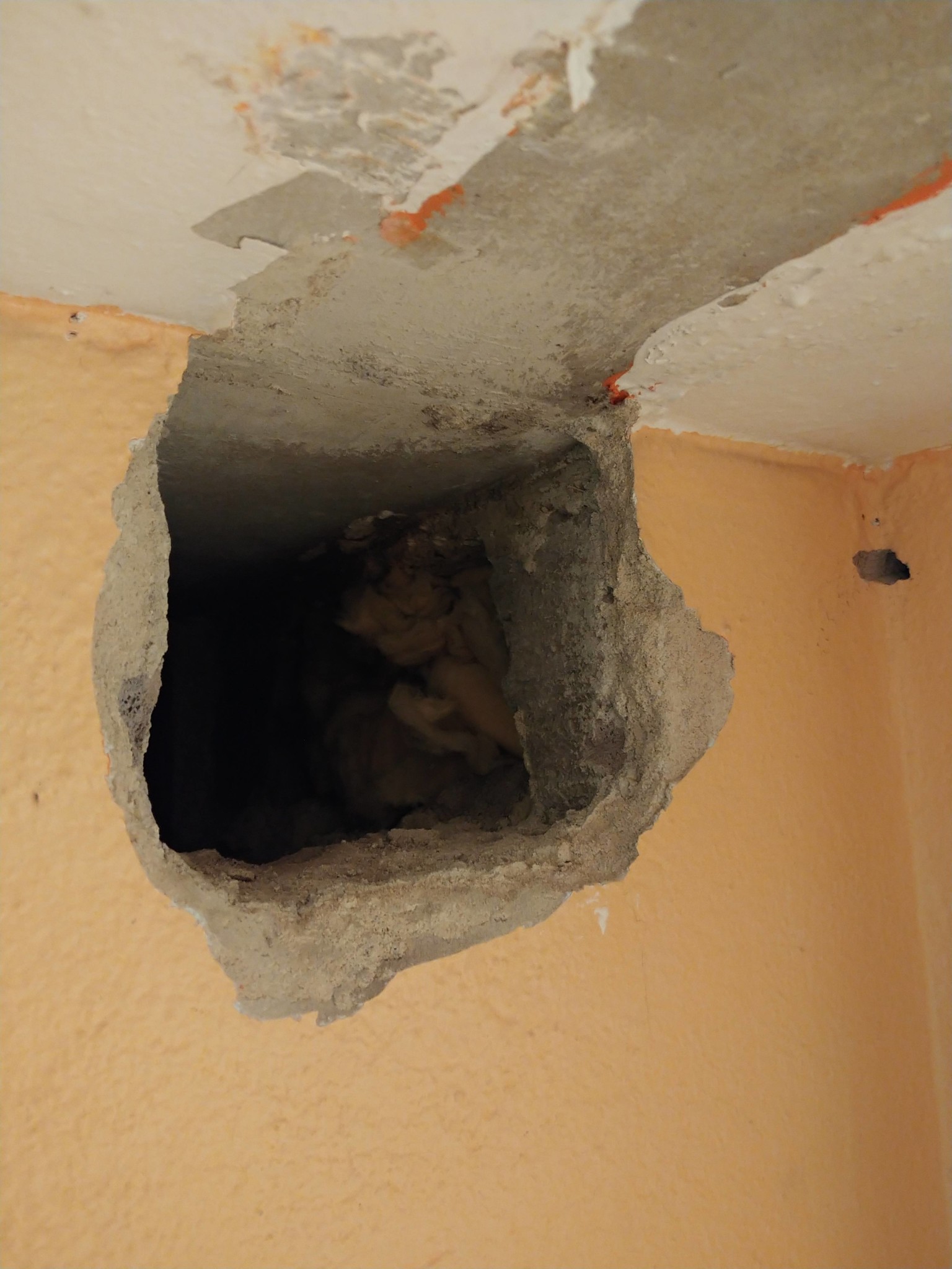

Har kommit till källaren i mitt Vent/FTX-projekt. Har tagit ned gamla eternitkanaler och tänkte återanvända hålen i väggarna för kanaldragning för ventilationen.
Initialt tänkte jag bara täta runt rören med fogskum/makroflex då ytskikt ska renoveras snart, men hur tätar man runt kanaler genomföring innerväggar bäst.
Är lättbetong/blåbetong från 1963.
  • Ett gammalt hål i en källarvägg för kanaldragning, omgiven av lättbetong och rester av tätning.
  • Ett befintligt hål i en vägg av lättbetong fyllt med fogskum, redo för ventilationkanaldragning.

Hej Daniel
Ursäkta sent svar. Rent tekniskt tror/tycker jag att det borde finnas tekniska fördelar att använda typ en tak/väggstos vid genomföring. Dels har man något "fast" att fästa respektive ände av röret mot och det borde även ge en tätare "spärr" mellan två rum eller våningsplan.
Rent estetiskt kan en stos ställa till det, och även utrymmesmässigt då det inte går (tror jag) att montera en sådan dikt mot tak/vägg).
Vidare har jag på vissa ställen i mitt hus varit tvunga att påbörja en sväng redan vid genomföringen av rören. Då hade det inte varit möjligt att använda stos heller.
Den genomföring som är på bilden i mitt inlägg har jag inte hunnit göra klart än. Jag kommer mest sannolikt att "fixera" rören men lite isolering för att sedan antingen använda gipsbruk/gypsum eller mur-/putsbruk C för att fylla igen genomföringen.
Hur gjorde du?
Jag använde fogskum för att fixera mina genomföringar. Jag stoppade in munstycket så att jag började skumningen i mitten av väggen. Sen så behöver man inte spruta i så mkt utan istället låter man skummet expandera och fylla ut utrymmet. Var med med papper och ta kontinuerligt bort allt överflöd som blir. Jag sparade ett 3 cm (djup) runt rörkanten för så att jag sen kan putsa upp det sista runt röret med att kunna få till en helt slät övergång med putsbruk.
