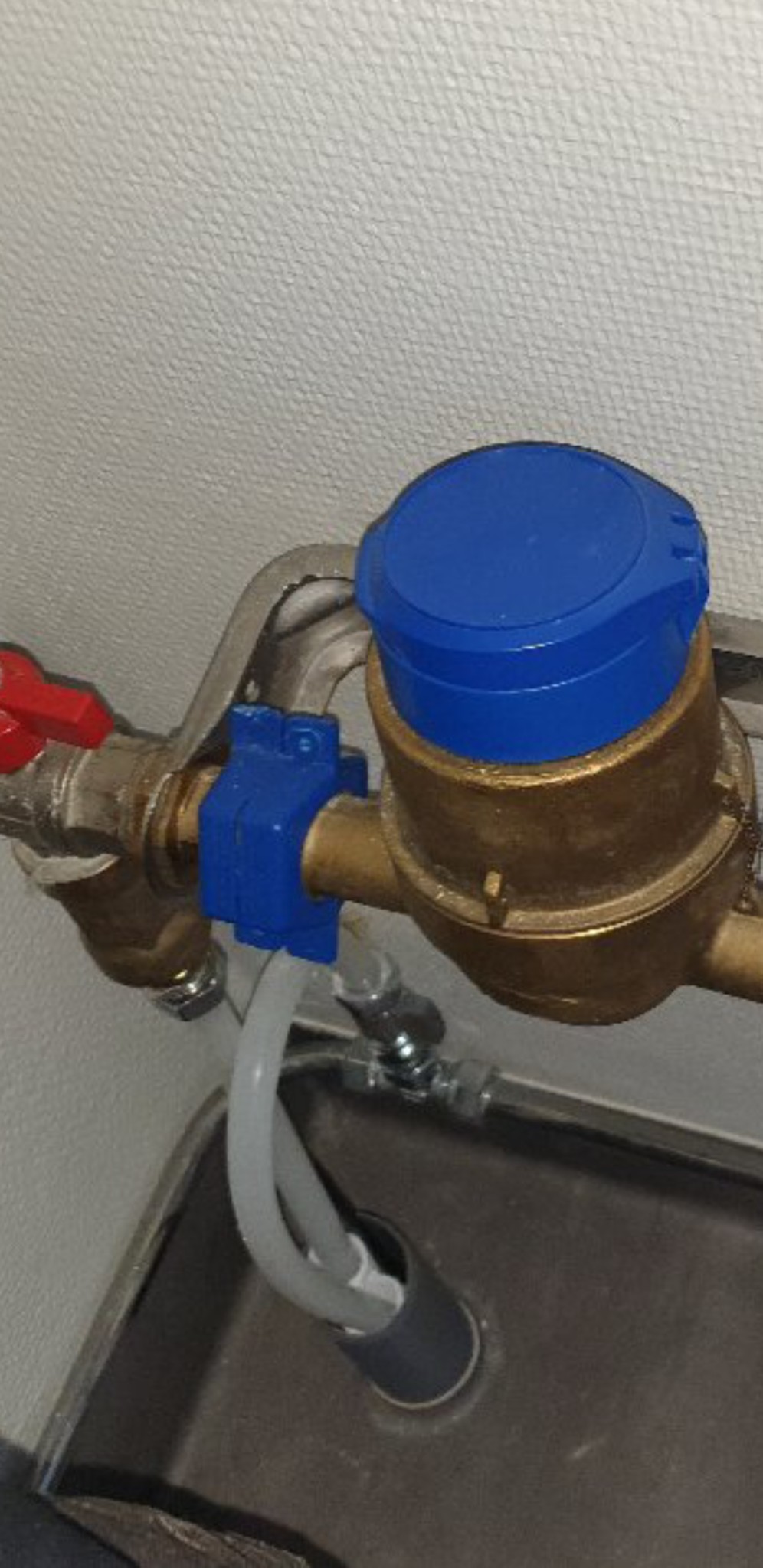

I golvet i mitt badrum går det upp som ett grått plaströr och genom det går inkommande vattenledning samt värmekabel. Plaströret är ner till mot golvet tätat. Dock är röret helt öppet upp till. Vad kan jag sätta upp till på ett enkelt sätt för att täta? Finns det något lock, fog eller annat jag kan sätta i hålet för att isolera och göra tätt även där.
Tack på förhand Vattenledning och värmekabel som passerar genom öppet grått plaströr i badrumsgolv.
T
Varför ska du täta där uppe?
För en gång skull så är det för övrigt rätt gjort så att mattläggaren kan täta med uppvik på röret.

Jag har vattenrör och varmvattenberedare som ligger ovanför tänker potentiellt vid läcka om det är så tryggt med öppet rör ner till krypgrund, men kanske är minimal risk.
Ett annat problem är att det kommer in kalluft från krypgrund via röret eftersom det är öppet ner till krypgrund.
