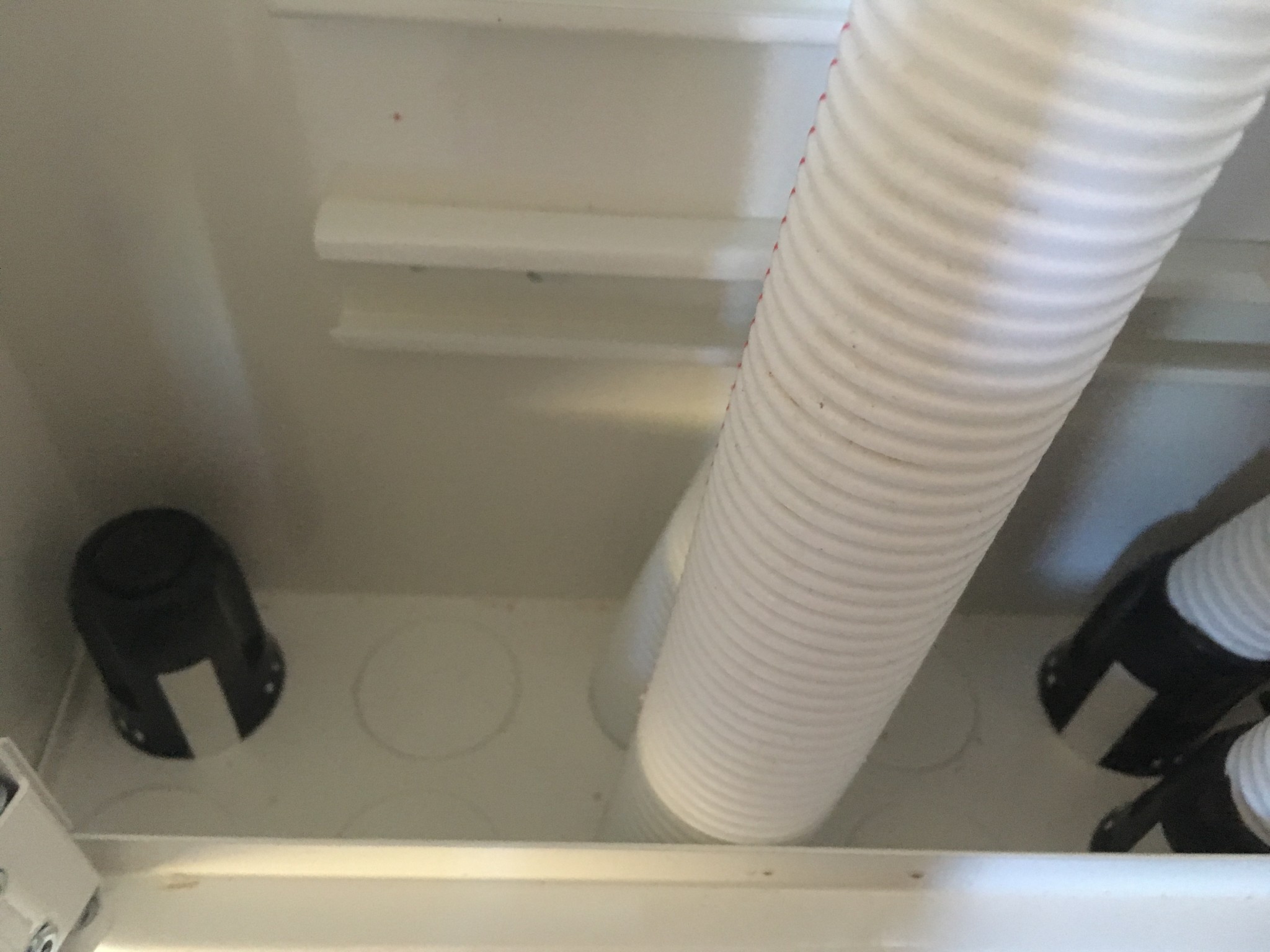

Fördelarskåp med saknade manchetter på grövre rör, föreslagen tätningsmassa av rörmokare.
jag har en fråga: jag påpekade för rörmokaren att det saknas manchetter på de grövre rören i fördelarskåpet . Se bild.
Fick som svar att han ska täta med tätningsmassa och att det är godkänt att täta så istället för att ha manchetter. Ska man nöja sig med svaret eller försöka få honom att göra om det och täta med manchetter?
ett år senare (nästan på dagen) och jag har samma fråga. Någon som vet?
Det går ju inte göra efteråt eftersom tätningarna sätts underifrån. Dessutom måste slangen först dras ut för att man ska kunna trä på dem... så det är lättare sagt än gjort förutsatt att väggen är stängd.
Klantigt att glömma tätningen iallafall...
