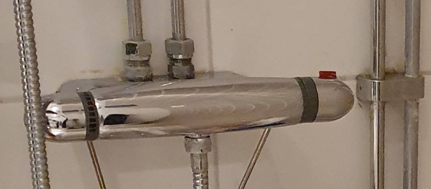

Jag får inte ihop åldern på det här badrummet.
TS som just köpt lägenheten gissade på 3,5 år gammalt med det ser så mycket äldre ut än så. Puderfärgade kakel 10x10 cm på väggen. T ex den här blandaren med stor röd knopp och plastic feeling. Det är väl rimligen inte 2017? Jag hittar inte en enda sådan i köpladorna idag.
Jag tror badrummet är mycket äldre. Tidigt 2000-tal skulle stämma med stilen.
Kromad äldre stil blandare med röd knopp, som ser daterad ut, monterad på badrumsvägg.

Krille-72 Krille-72 skrev:
Som jag tolkar det har Riksbyggen påtalat att rören måste åtgärdas för 3 år sedan. Att man sedan inte följt upp att åtgärden har utförts är lite märkligt. Inträffar en vattenskada i detta läge så kan Ts få stora problem. Detta beror lite på hur man formulerat sig varför rören måste åtgärdas.
Nu när du påpekar detta så känns det äldre än 3,5 år. Allt annat ser nytt och fräscht ut förutom blandaren..
Det spelar ju ingen jätteroll men är det äldre och det inte har uppstått en läcka via rören ännu så talar det ju för att i det här fallet så är det inget problem.
Men branschreglerna att inte dra rör genom vägg i dusch har varit med länge så de fanns där även om badrummet skulle vara från tidigt 2000-tal. Konstigt nog, för denna lösning var standard i alla äldre badrum verkar det som. Jag har banne mig inte ägt ett enda badrum som inte har haft rören genom vägg i duschen. Men då talar vi gamla installationer, 70/80/90-tal.
Tyvärr så är ju alla möjligheter till reklamation via gamla lägenhetsägare bortsopade om badrummet är äldre än 2011. Men det kanske inte var ett realistiskt alternativ i alla fall.

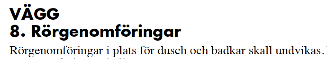

I GVKs regler (relevant för Riksbyggen) för från tidigt 2000-tal, t ex 2004 års utgåva så står det:
(Ja jag tror fortfarande att det är åldern på badrummet, de där rosa klinkersen känns så 2002-fräscha på något sätt.)
Utdrag ur dokument, "VÄGG 8. Rörgenomföringar: Rörgenomföringar i plats för dusch och badkar skall undvikas.
Med en duschkabin kan man kanske hävda att platsen för dusch är inne i själva kabinen, inte vid väggen.
Men även det inte är i överenstämmelse med tidens branschregler så sätter duschkabinen stopp för bostadsrättsföreningen att vida några åtgärder på TS bekostnad. De får de nämligen bara göra om TS försummar sitt ansvar för lägenhetens skick i sådan utsträckning att annans säkerhet äventyras eller det finns risk för omfattande skador på annans egendom. Och det gör det ju inte med en duschkabin.
