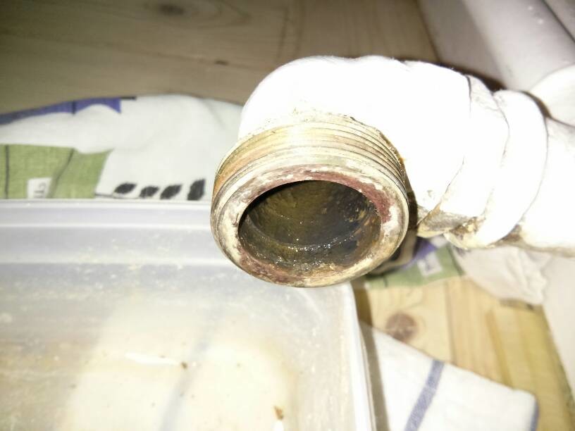

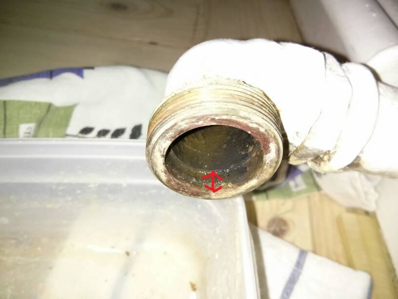

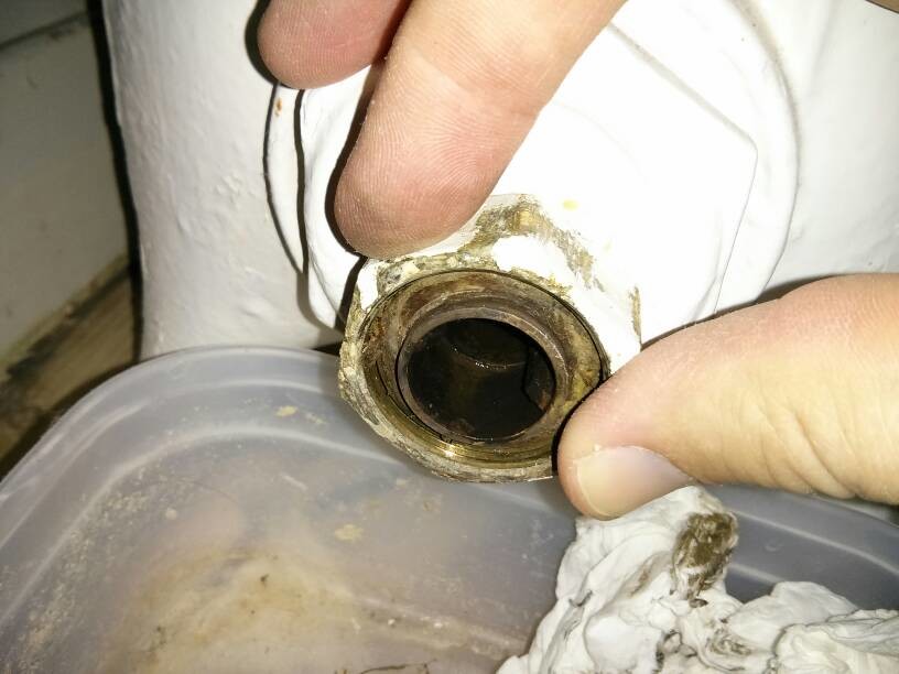

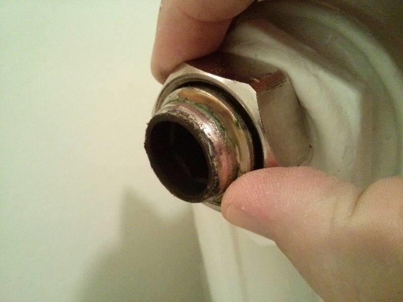

Har gett mig på att täta en anslutning som har droppat. Det är en gammal radiator och jag hade förväntat mig lekande mutter med kona som tätar. Det var det på den övre anslutningen som inte läckt:
Men det verkar vara två plana metallytor som pressas mot varandra, ingen packning :
Hur ska den funka?

Inte ska det vara packning mellan kopplingarna på radiatorer. Alltså böj/nippel med mutter och returventil/termostat... Jag tycker mig se klart och tydligt på den översta bilden att delen är starkt konisk. Och inte har slät-ände!
Jag har inte sett en enda sådan, med packning, på mina år i branschen.

Det finns en distinkt yta som tydligt legat an och är konisk... Lite "koppar-färgad" ton på ytan.
Rengör båda motsvarande ytor och smörj med locher. Så tätar det allt!
Var ser du ytorna för planpackningen att täta Pherra?

Ja precis det är den undre kopplingen som inte har kona. Jag kikade igen och fasningen på undre bilden är ganska djup, djupare än utskicket på andra delen. Jag ska köpa en R34 packning nånstans. På rinkaby hade de endast gummi i den storleken såg jag.
Jag har satt dit en gummipackning nu i all fall. Det är helt klart bara yta mot yta, ingen konform. Det höll tätt i 5 minuter i alla fall innan jag blev tvungen att tömma system igen för att jag drog sönder en gänga på ett annan ställe.
Det kan vara så att radiatorn är ganska gammal, över 100 år, det skulle kanske kunna förklara att det är en ovanlig lösning.
