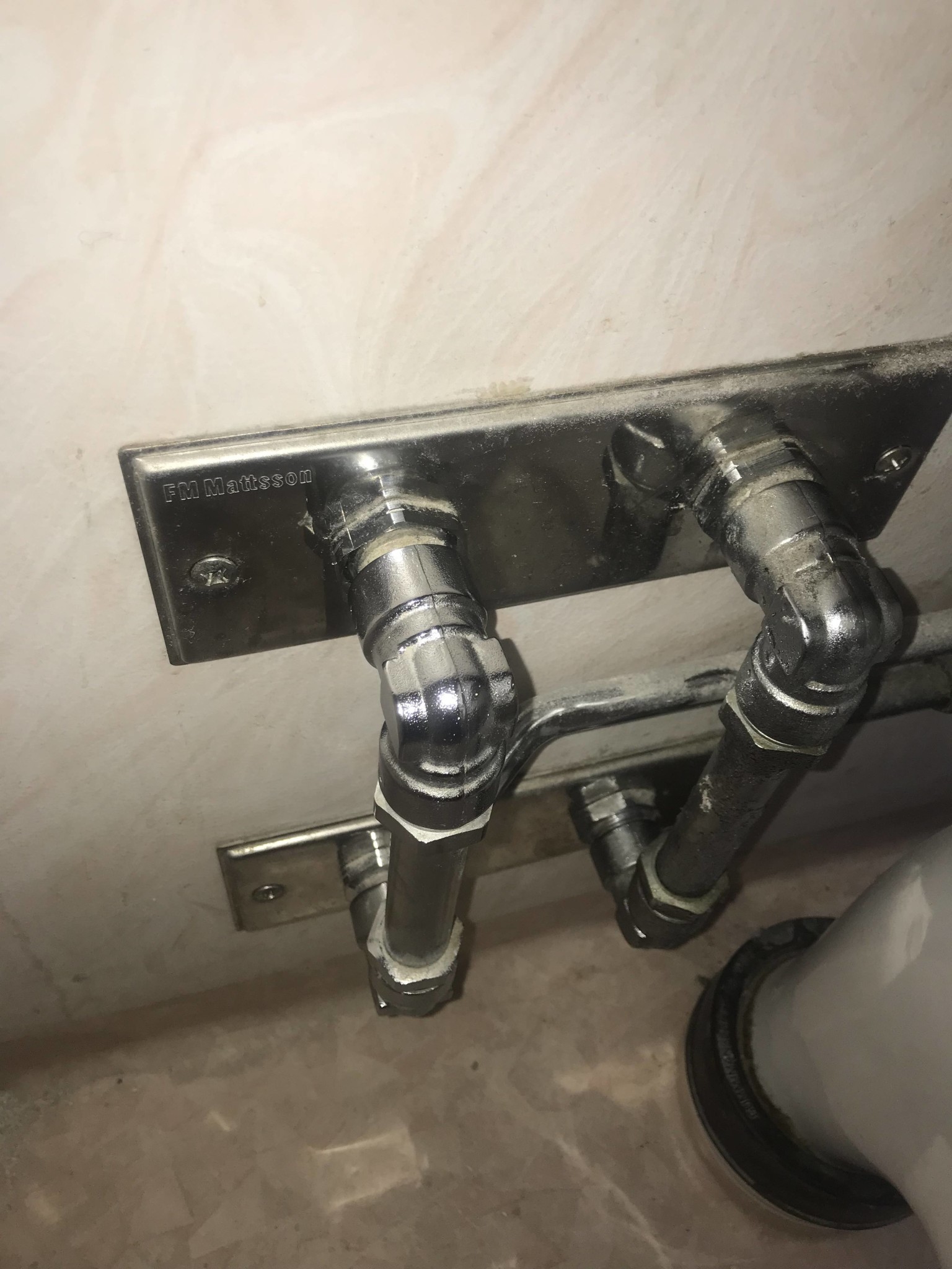

Hej. Har ett problem vid badrumsrenovering i bostadsrätten. Rörkillen säger att rören kommer bli för kort efter fix o kakel. Skulle det vara ok ar ha tätbrickan direkt mot tätfolie/manchetter och kakla runtom istället?
Bara det blir enligt gällande regler så är jag nöjd. Jag ska prova prata med en annan röris om det går att förlänga de utanför väggen. Själv har jag ingen aning vad det är för slags koppling som sitter där nu och hur långt rören sticker ut från väggen.
Du måste ju helt demontera väggbrickorna för att få det helt OK. Men det kan vara lite kinkigt med FMM:s avdragare.
Sidan 68 här:
http://www.fmmattsson.se/globalassets/fm-mattsson/dokument/pdf/instruktioner_aldre_web.pdf
Vad har du bakom väggen där rören går in? Är det inte möjligt att öppna upp och koppla om så du får ut längre rör? På äldre stammar är det ju redan skarv i vägg/slits. Kanske inte helt optimalt, men i ditt fall ser jag ingen skillnad på en lödning från 1968 eller 2018.

Rekommenderar dig att ordna en ordentlig projektplan som sen godkändes av styrelsen. Är ju faktiskt så att det är du som vinner mest på att din badrumsrenovering blir riktigt gjord och att föreningen har åsikter är ju inte så konstigt då de får ta den stora ekonomiska smällen om något går fel.
