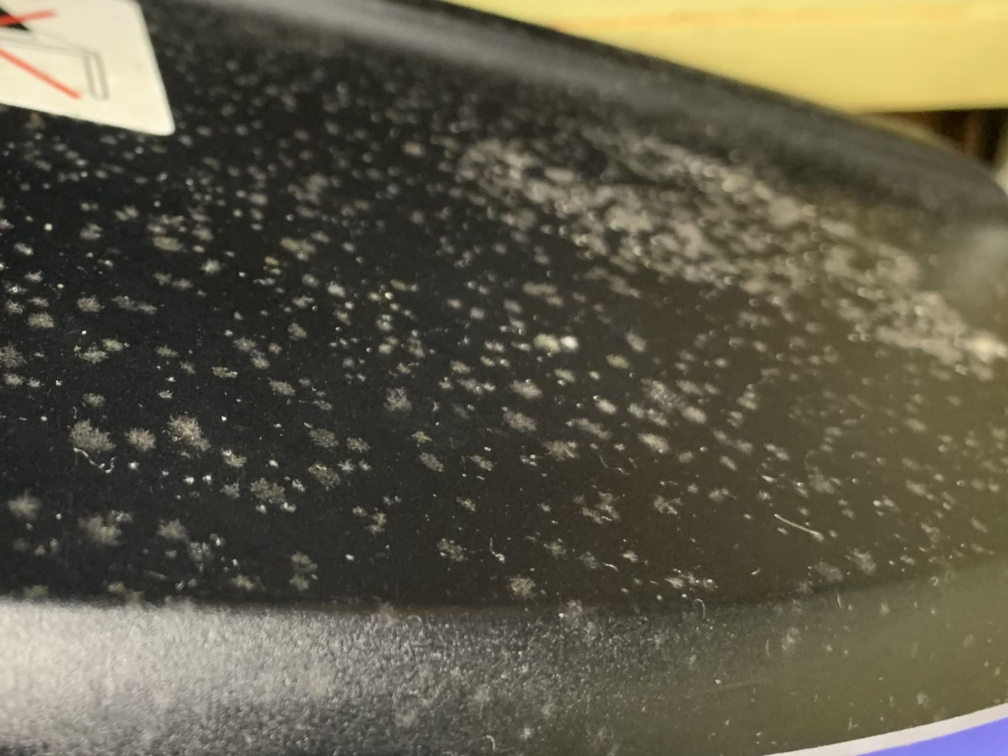

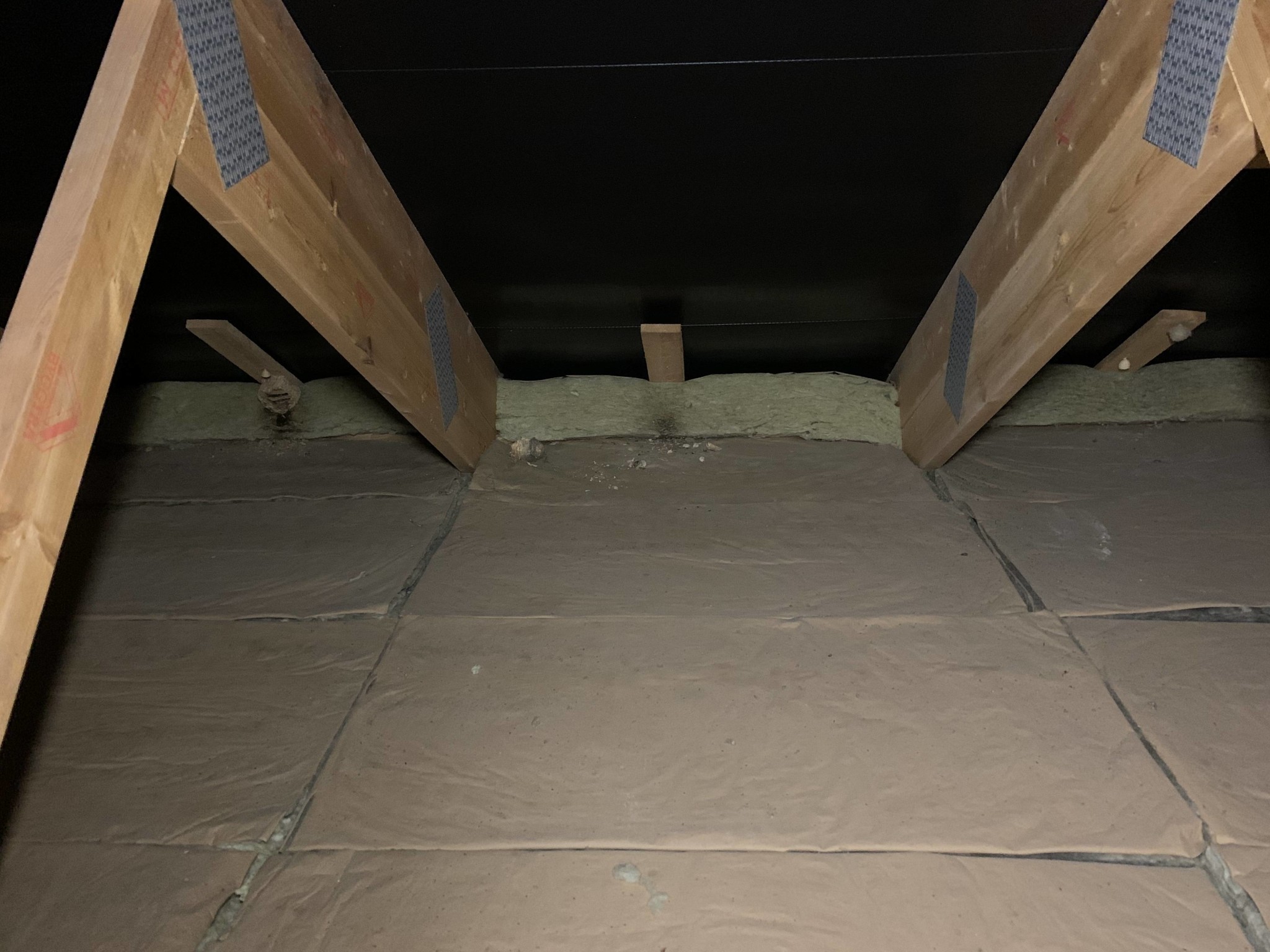

När vi flyttade in i vår villa (byggd 1984) såg vi att tidigare ägare tydligen stoppat in isolering för att täppa till takfoten (se bild). Vinden är varken uppvärmd eller tät för övrigt. Inga närliggande hus från samma byggår med likadan planlösning har igenstoppad takfot, de har hål rakt ut. I ena gaveln finns ett litet plåtgaller för ventilation. Vi har fått något som ser ut som mögel på ett fåtal saker vi förvarat däruppe (se bild). Frågor:
1. Varför har man gjort så här?
2. Jag bör väl ta bort isoleringen?
3. Vilken skyddsutrustning bör jag ha när jag börjar riva i glasull?
4. Går de mögelangripna sakerna att rädda?
Isolering stoppad vid takfoten i ett vindutrymme, omgivet av svarta plastfolier och träbjälkar.
Närbild på en yta med mögelfläckar som uppstått på föremål på vinden i en villa från 1984.
Vad är det som har möglat? Och hur ser själva vinden ut? Om inte någon del av byggnaden möglar skulle inte jag ändra något.
