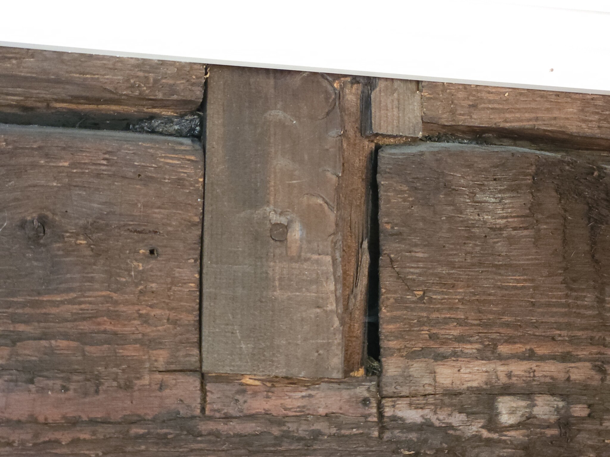

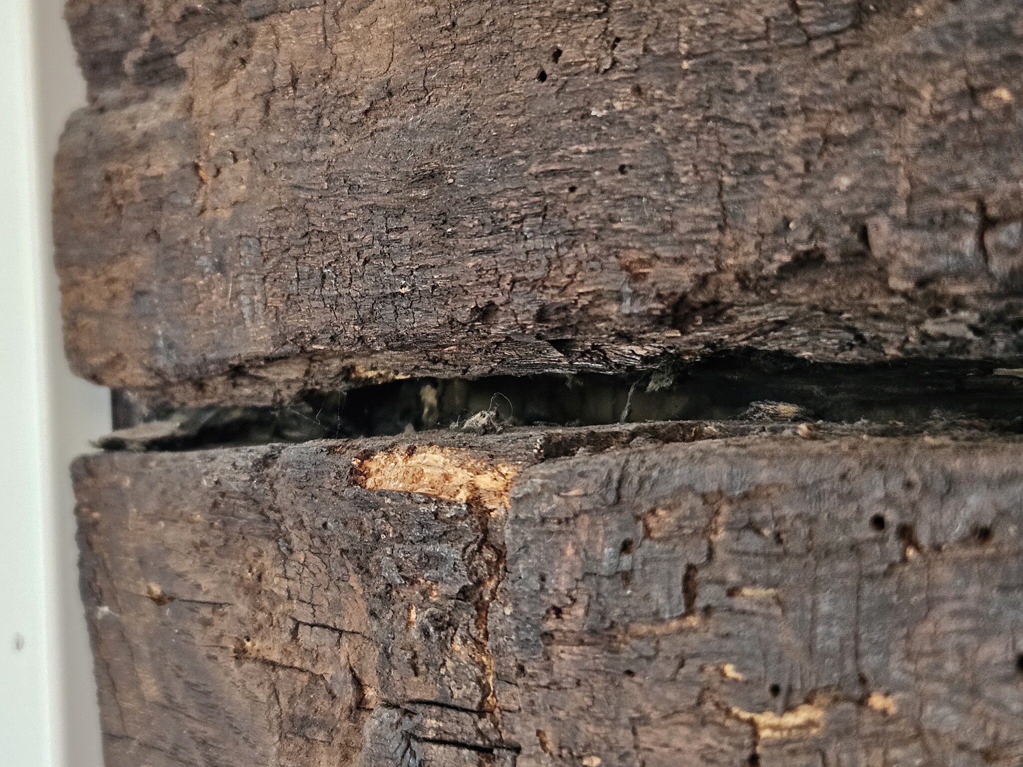

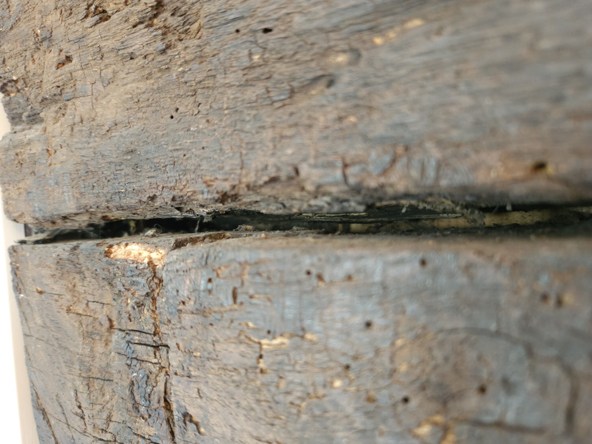

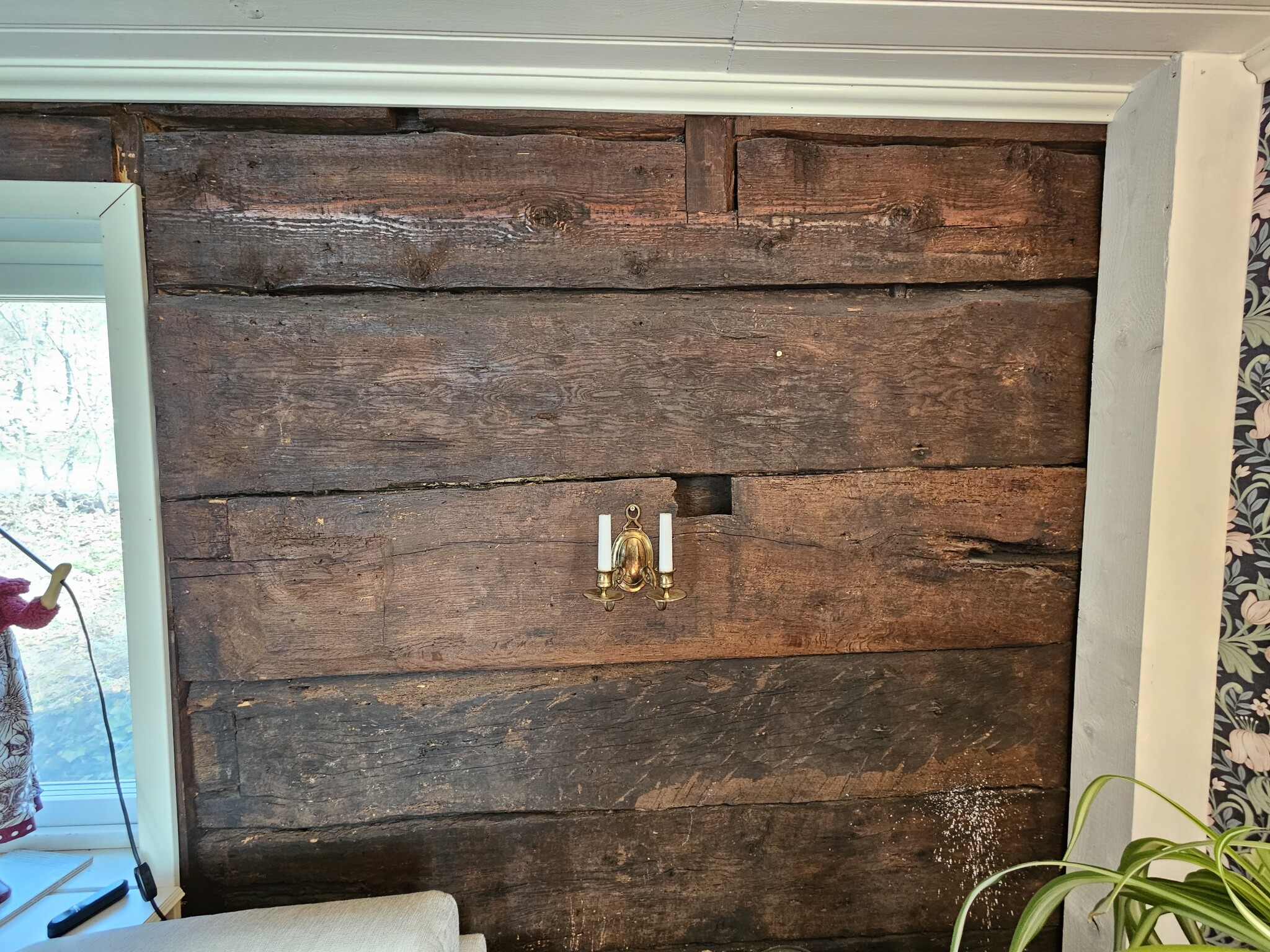

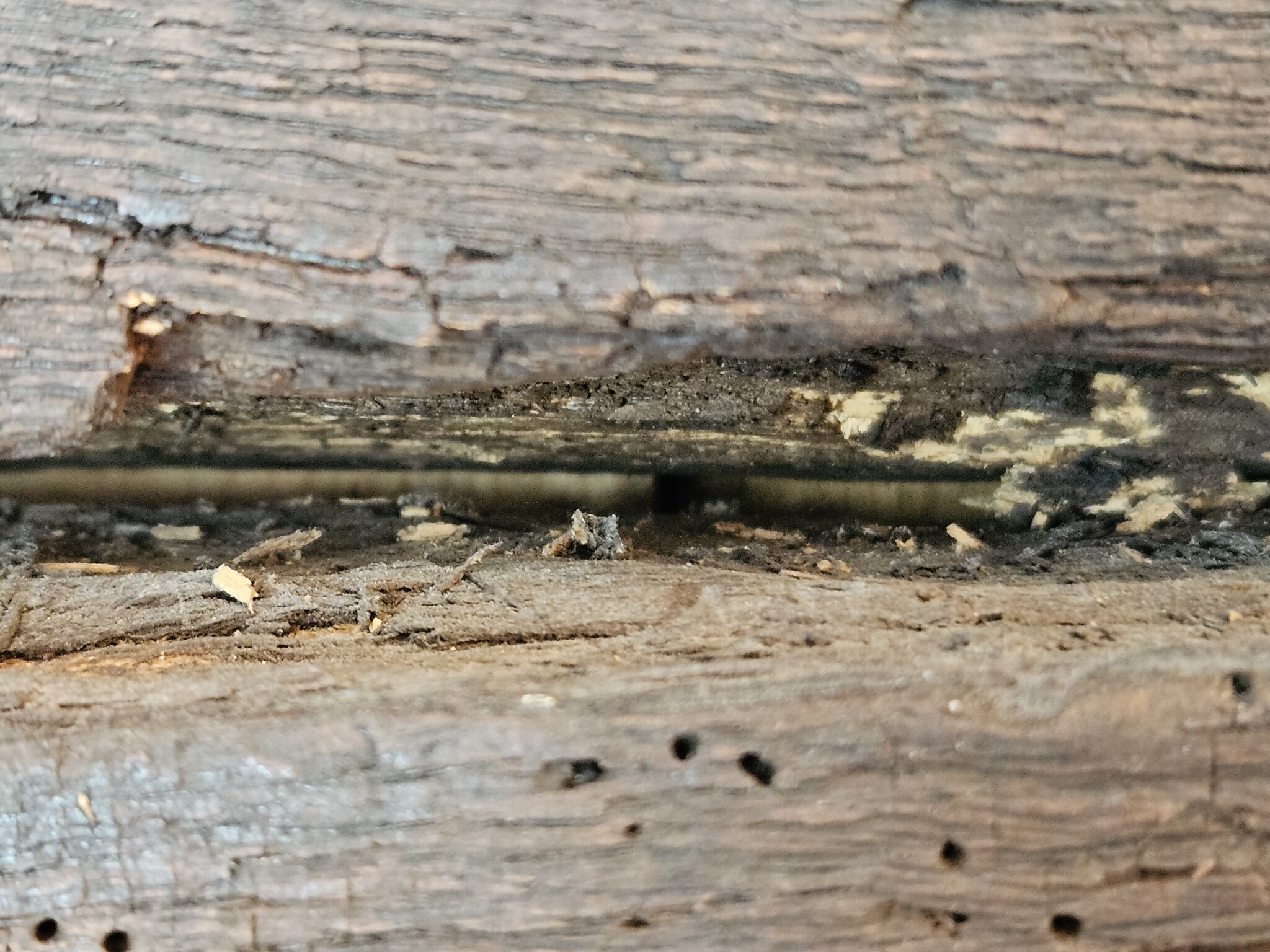

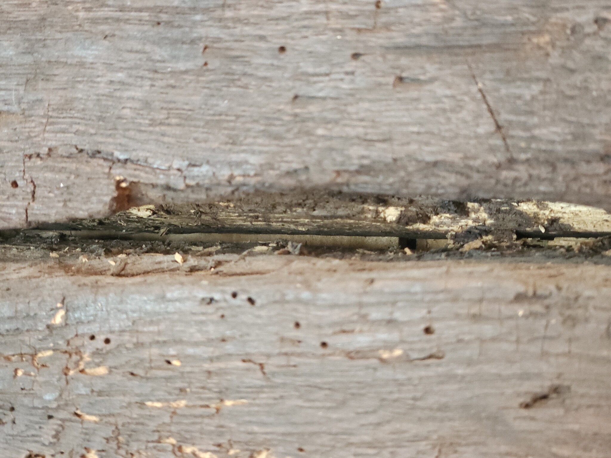

Kanske knappt värt att fråga, men visst känns det vettigt att använda lindrev när jag tätar dessa springor? Kanske toppa med linoljekit där det inte är för svårt att komma åt 🤔
Det jag vill åstadkomma är egentligen en minskning i antal dallerspindlar som verkar tro att detta är deras italienska hemgrotta.
Sparar lite värme också, detta är en springa genom värmekamera:

Ja, lindrev blir bra! Kitt behövs inte. Använd något tunt för att trycka in linet, så borde du komma åt överallt.
Rötskadorna är gamla och uttorkade, hoppas jag?
Toppen! Slipper man lägga dagar på att kladdaSågspånPappspikEternit skrev:
Ja, nä allt verkar genomtorrt även om kniven avslöjade att det hade gått hårt åt på ett ställe. Tack för tipset!
