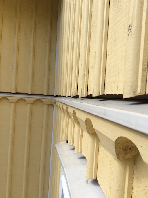

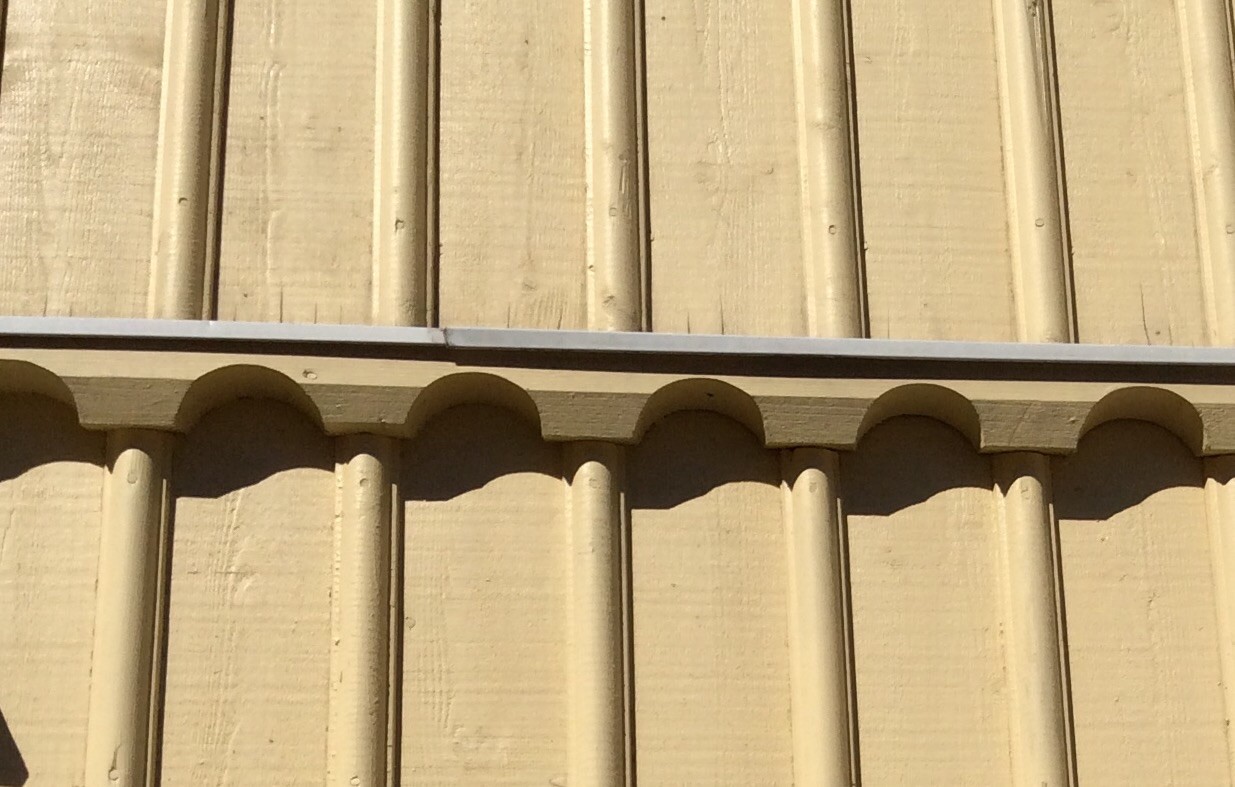

Behöver sprickor i ändträ enligt bild slipas upp och fyllas innan målning eller räcker det med att endast måla över dessa? Virket verkar fortfarande vara av god kvalitet. Sprickorna är upp till 7 cm långa. Ändträet är målat sedan tidigare. Hur noggrann behöver jag vara vid övermålning? Om jag endast fyller sprickorna, vad använder jag? Behöver ändträ oljas innan ommålning?
Hur stort är avståndet mellan de övre panelbrädorna och plåten?
Det ser ut som brädorna kanske slutar så nära plåten att de suger vatten.
Ta en bild snett uppifrån också.
Normalt fyller man nog småsprickor med målarfärg bara.
Tack för svar. Avståndet är ca 1-2 cm. Se bifogad bild. Är det tillräckligt? Vad fylls större sprickor lämpligen med?
Pellus
S
acrylfog.
S
SBH skrev:
acrylfog.
glöm inte att tvätta först
MS-Polymerfog, bättre än akryl.
