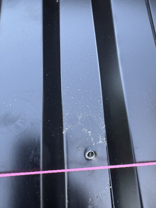

Råkade stöta på skruv under plåten så farmarskruven gick inte ner.
Hur tätar jag hålet?
  • Svart plåt med ofärdig farmarskruv och rosa snöre.
Klipp av skruven och ta lite fog.och limma fast skruvtoppen med gummipackningen

Finns det ingen tejp man kan använda
Derbyboy
Det beror för mig lite på vad taket sitter på för byggnad o hur nojjig man är. Vad är det under plåttaket?
Limma dit skruvskallen med nått "klet" som föregående talare föreslog?
Är det nån enklare byggnad där det inte är hela världen om det med tiden ev kommer in en droppe eller 2 så funkar det säkert att bara lägga dit en "klutt" med något lämpligt "klet" på tub också.
Kanske går det att dra i en vanlig träskruv med konisk skalle som du skruvar snett så du kommer bredvid skruven i läkten också, innan du lägger dit en klutt med klet?
Jag tror det räcker med butyltätning.

Under taket är det ett kallföråd med grill, cyklar mm. Har även Kondensväv i taket.
Perfekt med en dutt Biltema butyltätning knappt 50 spänn tuben

Borra hål i skruven med en metallborr som är någon mm mindre än farmarskuven, sedan skruvar du dit farmarskruven igen. Att täta på nåt annat vis kommer inte bli bra.
Jag skulle ta en popnit. Borra upp hålet till närmsta storleken som finns att få tag på. Det bästa är en trycktät popnit. Du kan ju också ta tätbrickan från farmarskruven och nita på den också.
