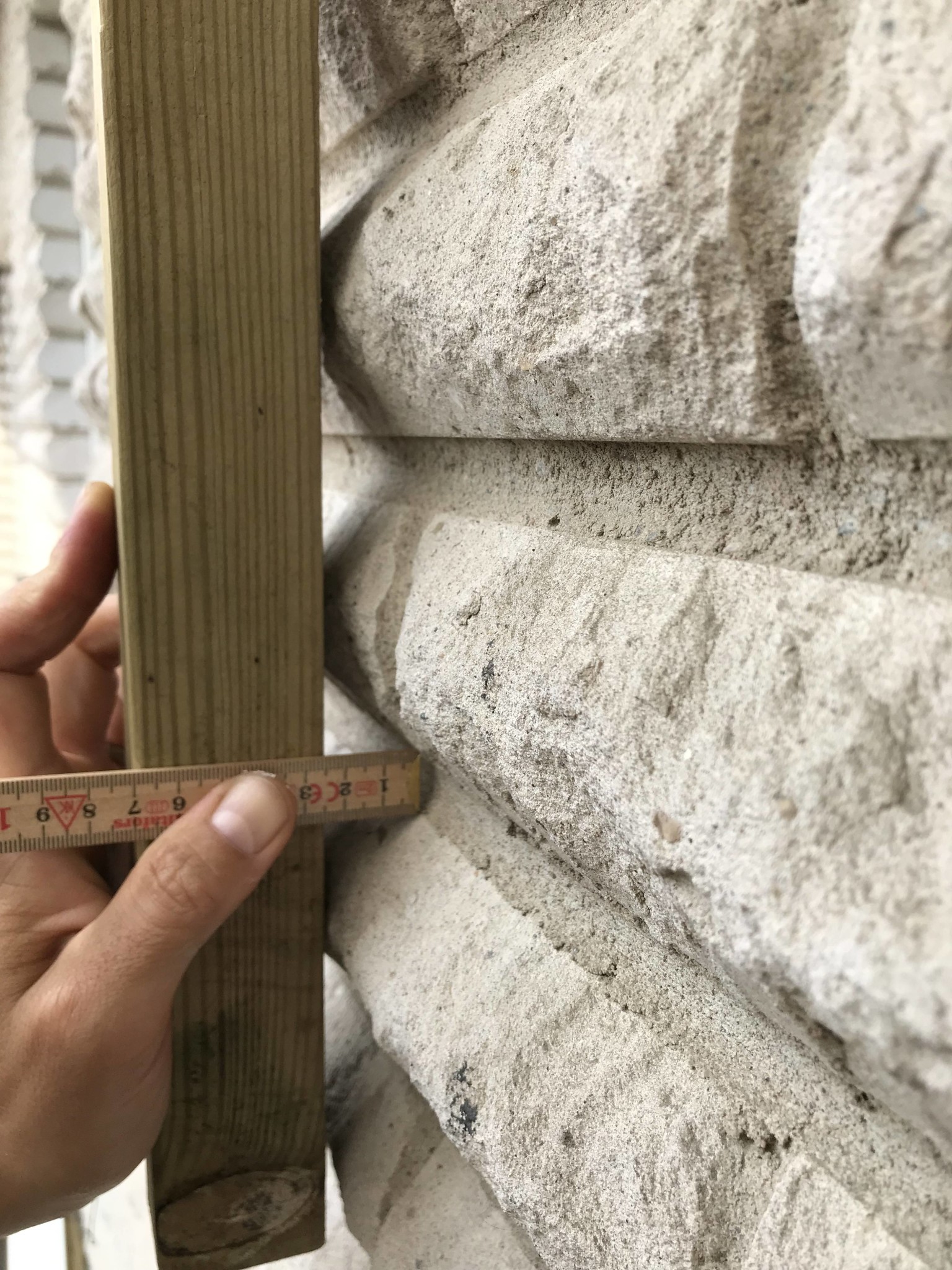

I mitt altanbygge ingår det att sätta en stolpe dikt an mot en vägg som är murad av mexitegel. Teglet är rejält kulligt och det kan skilja uppåt 25 mm mellan toppar och dalar. Har funderat på fog och bottningslist, alternativt Illbrucks expanderande lister.
Förslag på tätning mottages tacksamt!

Jag skulle lägga en remsa slätputs för att få en plan yta.
Om vi utgår från att det MÅSTE vara tätt för väder och vind, skulle jag nog ha fäst fast regeln som den är och sen murat igen mellanrummen med vanligt murbruk, faktiskt. Då får du en övergång som harmonierar med den murade väggen.
Jag monterade svällband mellan regel och mexitegelvägg
