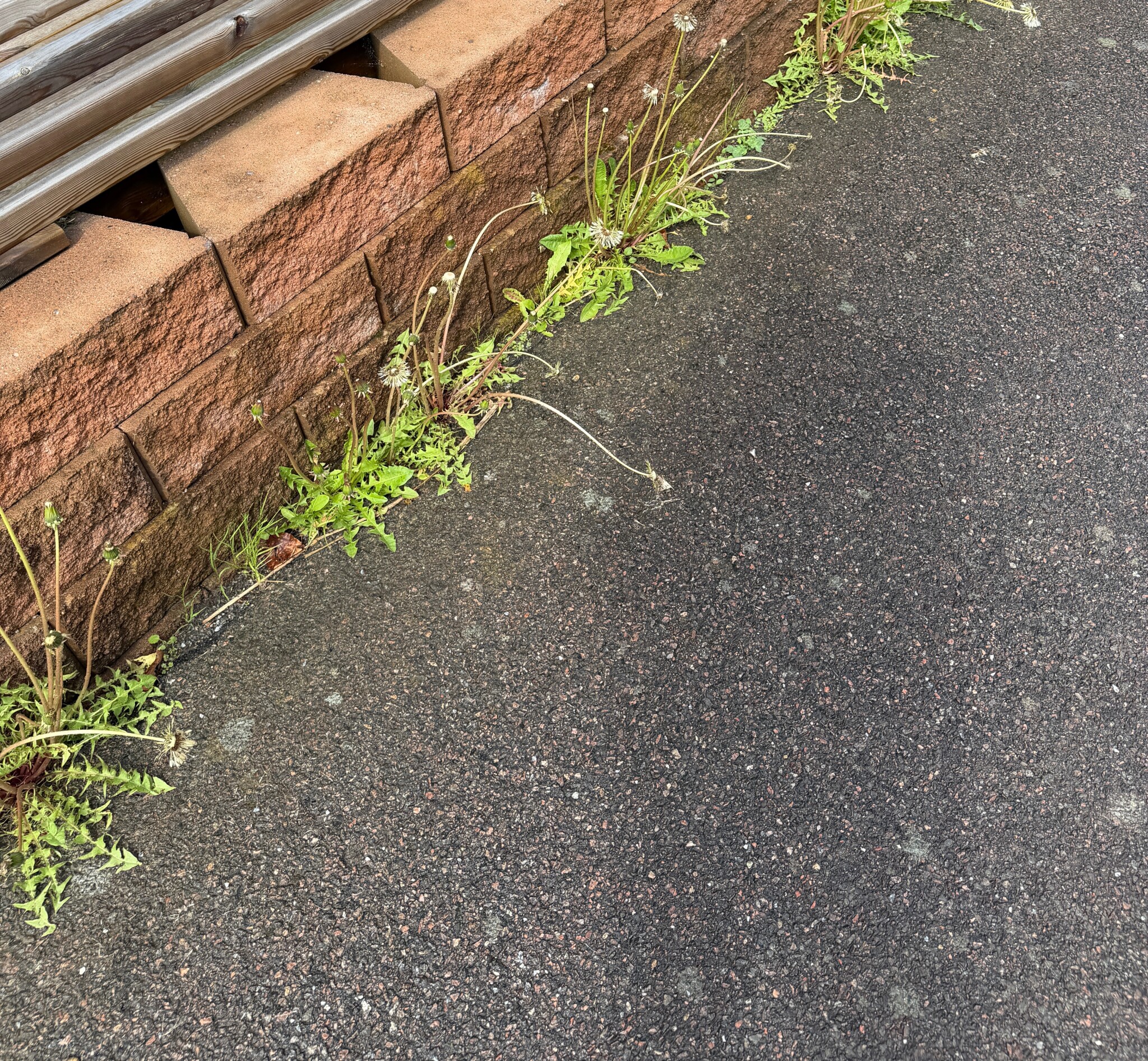

Vi har en mur som ligger mot asfalt (gångbana). Mellan muren och asfalten är ett glapp på ca 3-5 cm. Den fullkomligt väller in ogräs i sprickan som är ca 40 meter lång.
Hur tätar jag springan på bästa och snyggaste sätt?

Jag tror inte du kan få bort maskrosorna utan gift, men du kan prova med en gasolbrännare och mekanisk rensning.
Om och när du får bort dem kan du prova med ny fogsand.
Jag tänker kanske kallasfalt eller flexibel hårdfog istället? Är det inte bättre än fogsand?

Flexibel hårdfog låter absolut värt att prova
Kempa_swe
Blir svårt då tex gräs kan växa genom asfalt. Men testa med att dra upp ogräset och sedan hälla i lite kallasfalt och packa det rejält.
