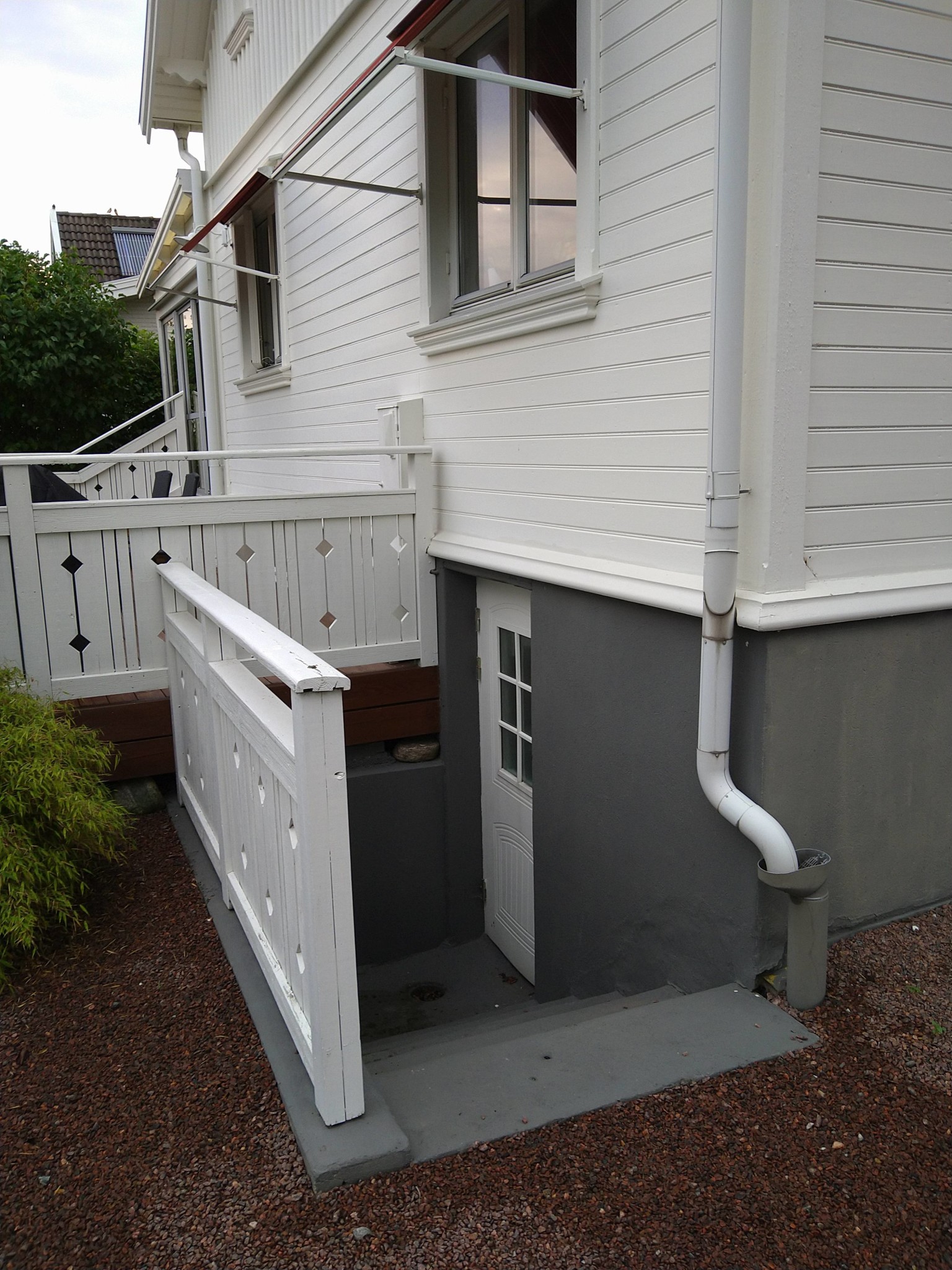

Jag planerar att bygga någon form av tak över källartrappan. Tanken är att ha ett litet tegeltak under fönstret.
Husfasad med källartrappa under ett fönster, avsedd för planerat takbygge.

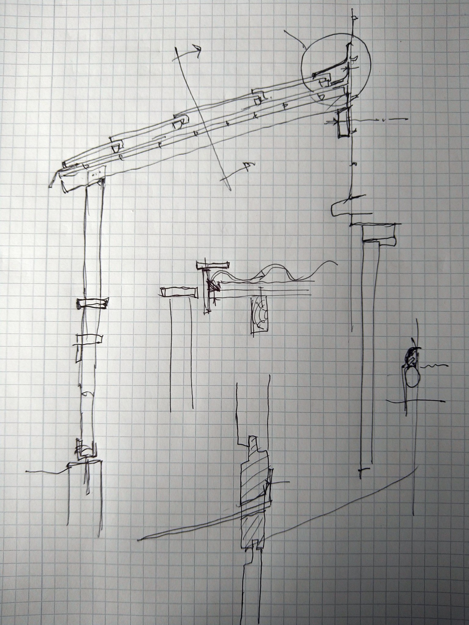

Hur tätar jag på bästa sätt mot fasaden med ett minimum av ingrepp i fasaden (inringat uppe till höger på skissen)?
Skiss av ett byggprojekt på rutat papper visar takkonstruktion över källartrappa med detaljer för tätning mot fasad.
Jag hittar att man kan ha en "ståndskiva" men vad jag ser så ska den helst in bakom fasaden. Kan man sätta plåten på utsidan och täta med någon fogmassa eller liknande. Jag vill helst slippa att ta bort panel.
Tips på lösningar mottages tacksamt!
