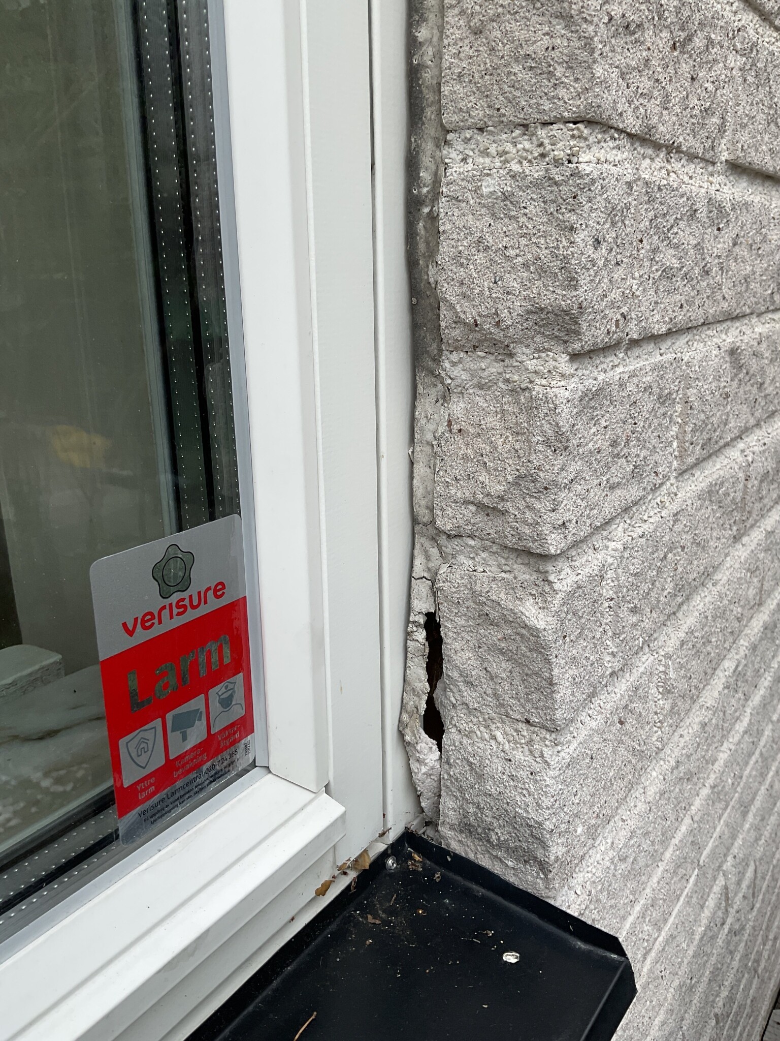

För 10 sedan sattes det in treglasfönster i mitt 70-talshus.
Tätmassan mellan karmen och husfasaden behöver bytes ut. Jag tror att det användes silikon som tätning.
En rådgivare op byggvaruhus föreslog fogskum. Jag är lite skeptisk då min erfarenhet av fogskummet expanderar väldigt och riskerar att komma långt ut på karmen.
Vad föreslår ni?
  • Tegelfasad vid fönster med synlig skada och sliten tätning mellan fönsterkarm och husfasad. Skylt med larm-system på fönstret.
bottningslist + utefog (ej silikon)
om du använder fogskum måste du skydda det vitmålade på fönstret annars kan där bli gula fläckar på den vite färgen och fogskum ska inte vara blottat för solljus
