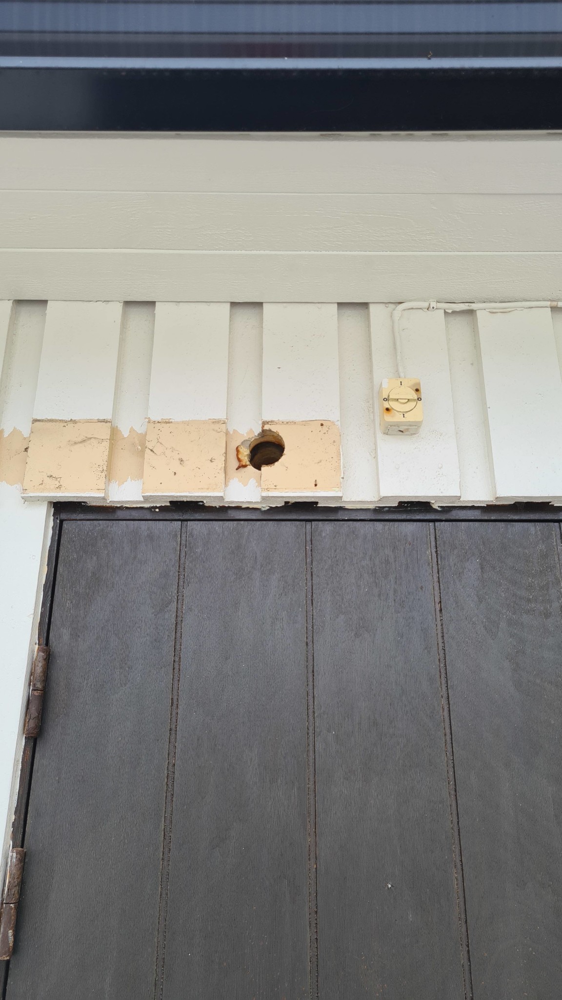

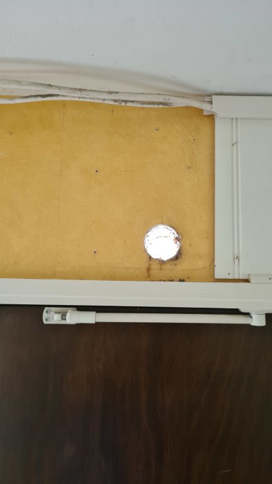

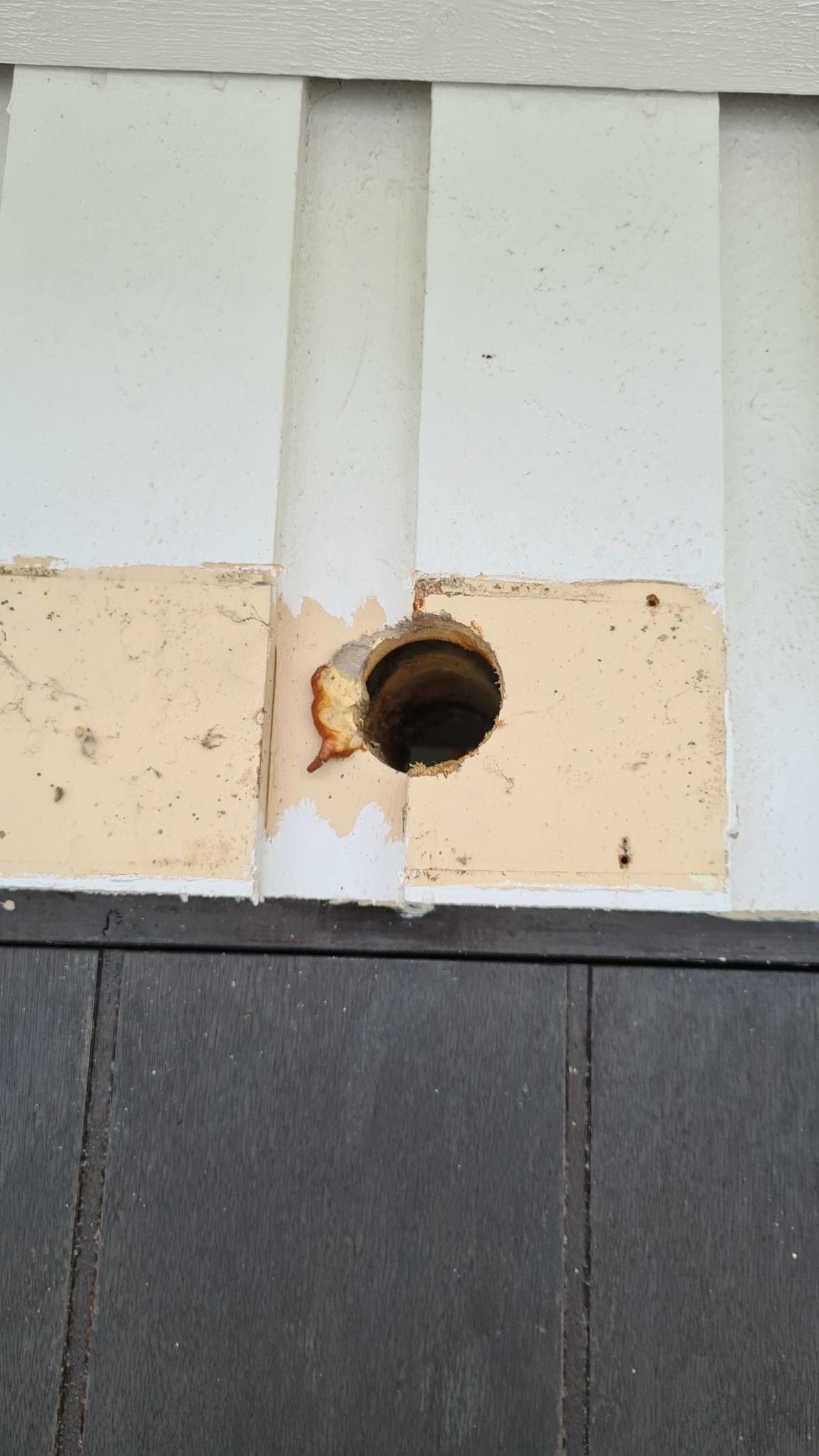

Hej! Jag och frun är nyblivna husägare och nybörjare på allt vad som gäller renovering och fix. Jag har en kille här nu och sätter in en ny LLVP. Den placeras på ett annat ställe vilket har resulterat i ett hål i väggen där den gamla satt. Hur ska jag på bästa sätt täta detta? Det är träfasad.
Tack på förhand

Ett par brädbitar över hålet, med snedsågade över- och underkanter, och sedan fogskum innanför.

Tackar för input och hjälp! Tror det blev bra så bra jag kan iallafall
