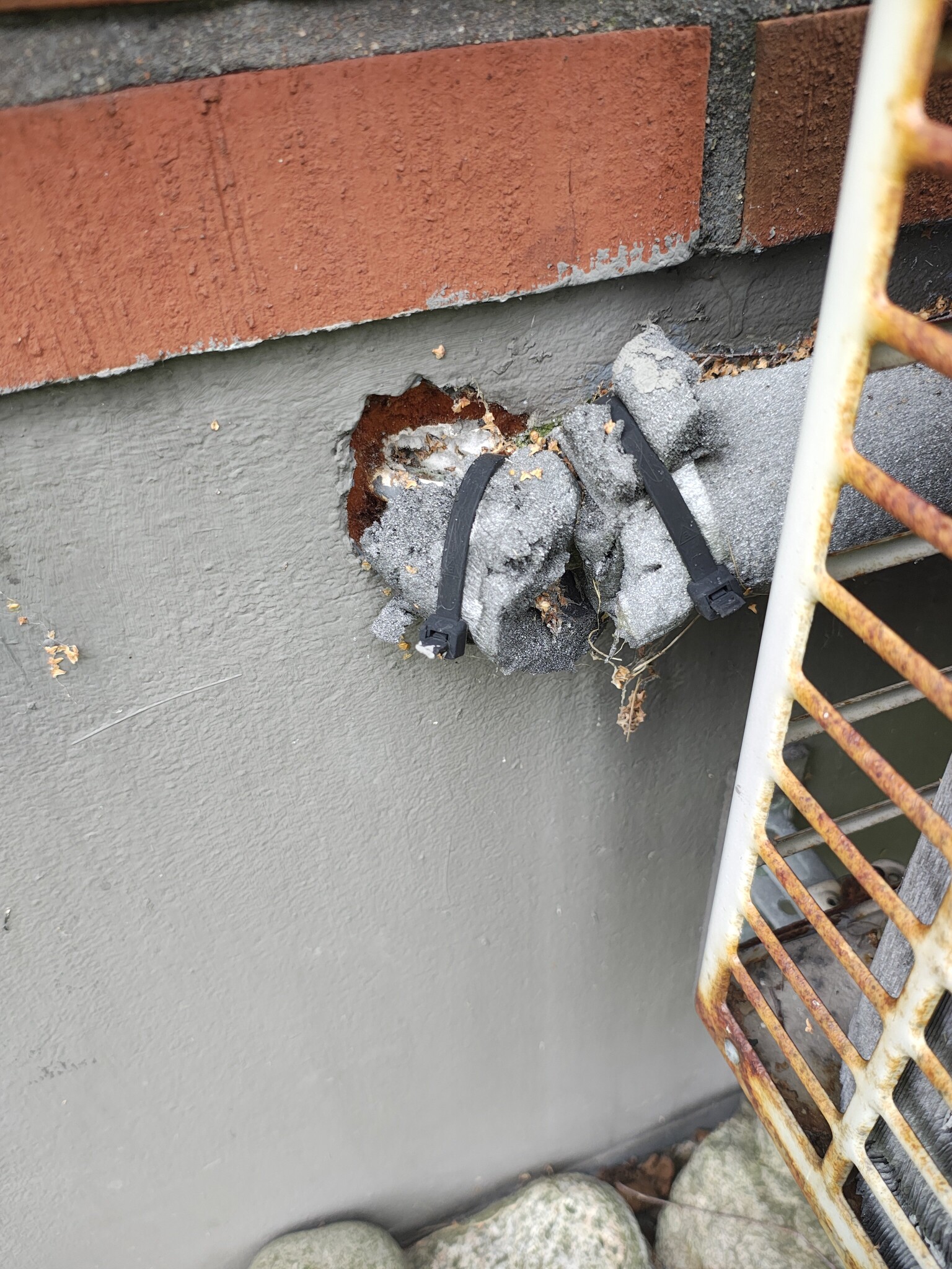

Vi har en villa med två gamla luftluft värmepumpar där den ena är trasig, vi tänker ta bort den då vi ändå har annan värmelösning. Detta behöver göras av behörig har vi förstått men vi funderar nu på hur man skall täta hålet i fasaden efteråt?
Är ett hål ca 5x5 cm och väggen är ca 30 cm tjock betong eller leca tror vi.
Behöver man ha frigolit i mitten för ev rörelser? Skall man täta hela vägen med husfix/byggfix?
Man behöver väl då åtminstone täta halvvägs medans man lägger på så det inte rinner in, och sen ta resten från andra hållet en annan dag.
Kan man göra så?
  • Hål i fasadkant med trasig isolering och rostiga rör, bredvid röd tegelvägg och vid foten av en metallgallerdetalj.
Jag hade bara kört in stenull och sedan putsat sista biten. Hålet sitter ju bra till på sockeln.
Hittade denna videon där de kör med bara bruk (kan man väl översätta med husfix?) och en sten.
Låter väl vettigt?

Skumma i mitten och sedan bruk. Men stenull som föreslagits funkar också. Lättare att putsa mot stumt underlag dock. Men kör man flera varv så spelar det ingen roll.
