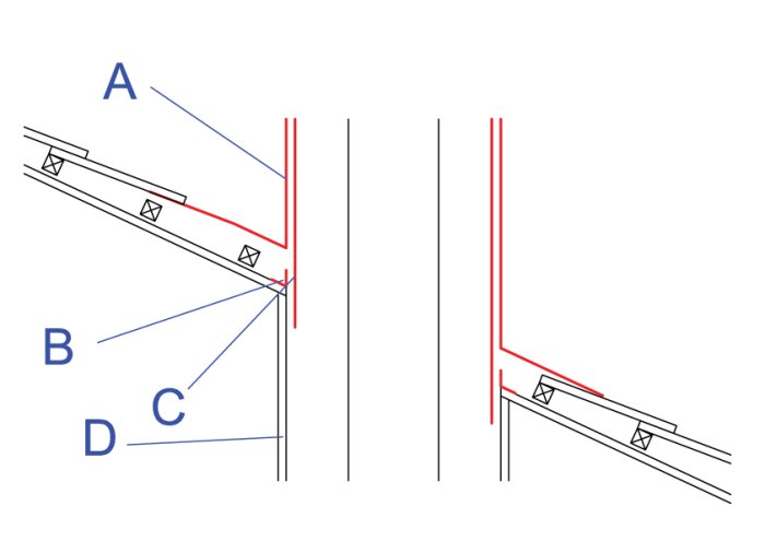

Jag har en skorstensgenomföring som ser ut enligt bilden.
A är den synliga plåthuven.
B är en plåtsarg som takpappen ansluter mot
C är någon slags inre plåt som jag inte vet riktigt hur den ser ut. (Man kan känna en bit av den när man plockar bort några pannor och kör in armen.
D är en träinklädnad på vinden.
Mitt problem är att vid enstaka tillfällen (i snitt kanske en gång varannan vinter) så rinner det in vatten (inga stora mängder) på insidan av inklädnaden och droppar ner i vardagsrummet.
Som synes så är det en glipa mellan plåt B och C. Min teori är att det vid viss väderlek blåser in snö där som smälter och rinner ner. Glipan varierar mellan ca 10-40 mm.
Vad är lämpligt att täta det med? Sotaren trodde att det skulle gå bra med fogskum, men det blir nog besvärligt att få dit. På två sidor kanske det går bra om man plockar bort pannorna. Men på ovan- och nedsidan blir det svårt, där ligger ju bärläkten i vägen. Det finns plats att köra in armen mellan läkten och plåten (B) från angränsande sidor, men inte så mycket mer. Det funkar nog om man kan ta något klet i näven och använda känseln för att trycka dit, men det funkar väl inget vidare med fogskum? (Jag har aldrig använt sådant.) Asfaltklister skulle nog gå, men som sagt är det upp till 40 mm brett, så det trillar nog bara ner.
(Jag är inte så sugen på att demontera hela takhuven. Det går inte komma åt att ta bort träinklädnaden på vinden och täta underifrån heller.)

Du skriver att det är en glipa mellan plåt B och C, jag antar att du tittar inifrån vinden sett? Med tanke på bilden.
Hur ser det ut på taket? Ligger A/B tajt inpå skorstenen? Har man dragit någon silikon kring ankantningen som skall spänna mot skorstenen? Hur högt upp på skorstenen går plåt A?
I annat fall baserat på din ritning ser det ju ut som att eventuellt läckage måste komma under pannorna via takpappen och över den "tröskel" du ritat.
Lite bilder skulle underlätta.
Från vinden ser man inget, jag har plockar bort takpannorna på ena sidan och kikat in / känt mig för.
Avståndet mellan plåt A/B till plåt C varierar som sagt och är ca 10-40 mm, hur det ser ut innanför plåt C vet jag inte.
Plåt A går "ända upp", den bildar en plåthuv runt skorstenen. (Med ett hål upptill där själva pipan mynnar ut, med en regnskyddshuv ovanpå.)
Jag vet inte riktigt vilken ankantning det är du menar. Om du menar upptill där pipan mynnar så har jag för mig att det sitter någon slags gummipackning. Dock kommer det inte in något vatten när det regnar utan bara när det snöar, så jag tror inte att det kommer in där utan jag är ganska övertygad om att det blåser in vid takpannorna och hamnar mellan plåt B och C.
(Har inga bilder just nu, jag kan väl knäppa några senare, men det är väl främst bara den yttre plåthuven man ser.)
