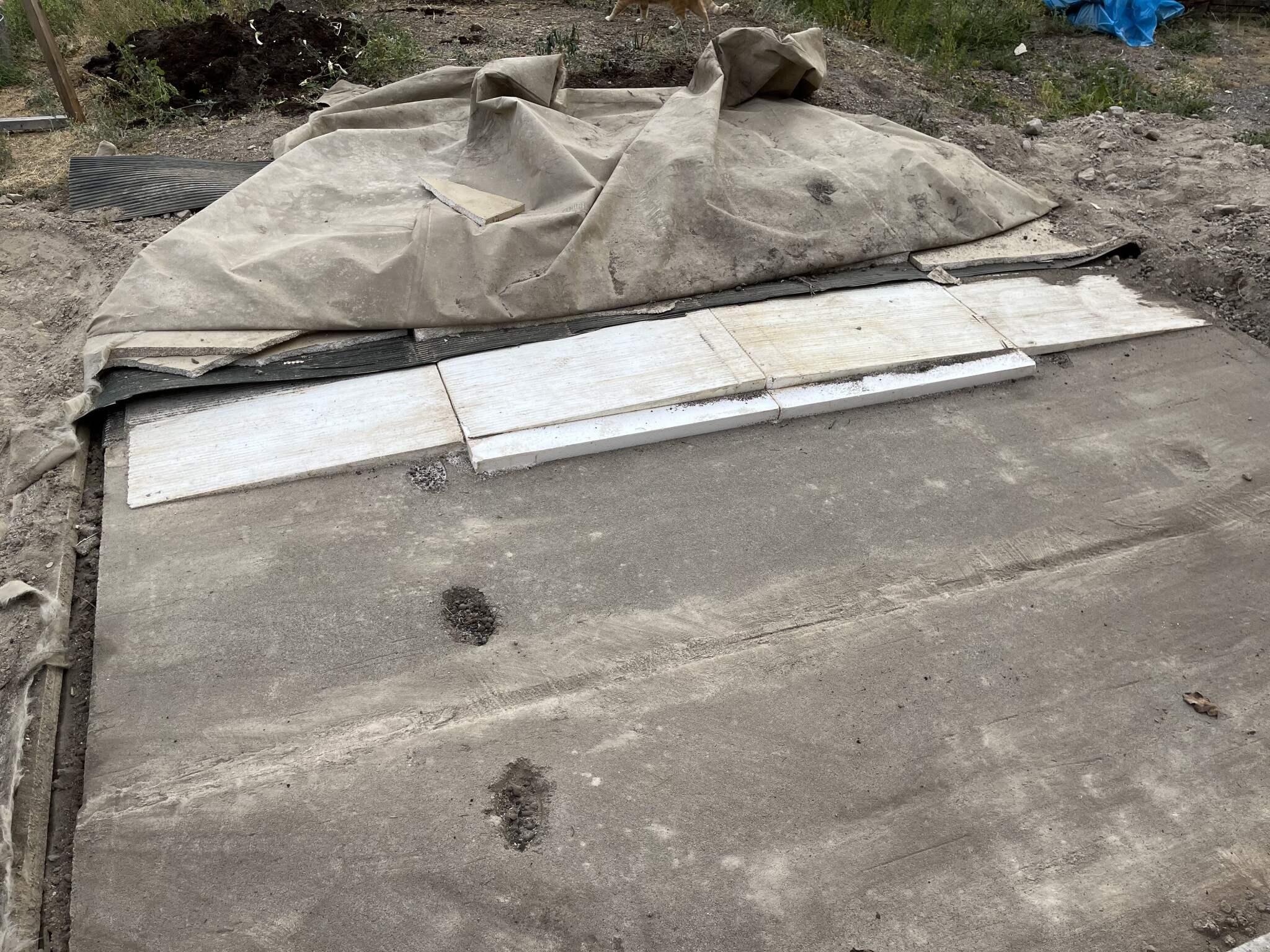

Ett hus byggt ca 1985 med delar av källare och hela garaget ligger under mark.
Ej korrekt byggt tidigare med otillräcklig tätning utifrån som vi nu försöker rätta till.
Hur hade ni fortsatt med fuktsäkring enligt alla krav och regler?
Min tanke är enligt följande.
Se bilder på garaget där vi nu grävt fram till betongen.
Tanken är att fuktsäkra och sedan bygga altan ovanpå istället för som nu jord och grus.
Jag vill gärna ha lite ”ryggåstak” så att eventuell fukt ändå rinner ut mot sidorna.
Det finns ju spackel för utomhusbruk men det är tydligen rejält dyrt.
Bygga upp lätt fall med betong?
Sen lämplig gummimatta vikt över kanten, över plastmattan som sitter på väggen efter nyligen dränering?
Sen för isolering, finns det några armerade byggelement som dels isolerar samt dels tål att bygga altan med regelverk ovanpå?
