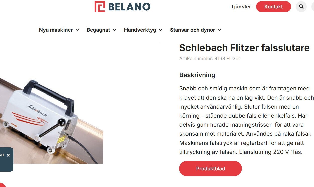

Den som gjort det arbetet från början verkar inte veta vad de sysslar med! Det ser ju inte klokt ut, jag har bara varit med och lagt lite plåttak hemma och då användes en liten "valsmaskin" samt en trögflytande falsolja. Skulle inte förvåna mig om era plåttak inte ens är riktigt förankrade mot underliggande tak så de u värsta fall blir farligt om det stormar? För att inte skrämma dig mer säkerställ att plåten är förankrad i underliggande tak. Täta går ju att göra i efterhand MEN om det ser lika tokigt ut hos dina grannar skulle jag hyrt en "ValsMoped/maskinC chokonanana skrev:Jag skapade en tråd här förra året gällande ett läckage genom ett plåttak. Då fick jag grymt bra stöd av @Plåtsax Hoppas du är kvar här i forumet 😀
