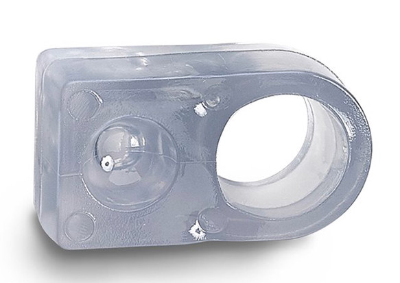

Byter ut badkaret mot duschvägg hemma, och då vi har utanpåliggande rör har vi sågat hål för dem i duschväggsprofilen. När vi nu kommer till tätning och silikon av väggen funderar vi på hur man bäst tätar runt hålen. Vatten kommer ju rinna in och hamna mellan profilerna? Ska man försöka täta igen hålet helt (och i så fall hur?) eller se till att vatten både kan rinna in och ut!?

Hade det varit hemma hos mig hade jag dragit om rören ovanför väggen.
En halvlösning är att borra ett tight hål genom profilen, då går det halvbra att täta med silikon.

När jag såg din bild var denna dörrstopp (eller liknande) det första som dök upp i huvudet:
https://www.byggmax.se/dörrar/dörrt...MIkdmtyIrY3AIVBKaaCh1AEg7rEAQYBiABEgJGbvD_BwE
Om man kunde skära en slits, sätta den på röret och sen trycka dit profilen skulle det kanske funka. Kanske inte den mest konventionella lösningen.

Är alltid bäst att demontera rören och borra ett hål igenom profilen. Sen tätar man med silikon och monterar täckbrickor. Det är svårt att få det bra när man jackar ur. Det blir till att försöka fylla hålet med silikon.
Jag håller med om att borra ett hål är absolut snyggaste och bästa sättet också men jag har så långa rör och böjar så vill helst ha dom kvar där dom sitter.L lordi skrev:

Man får kapa rören och sätta skarvar om man ska borra hål och dra igenom. Lite bök alltså om rören redan finns där.
Rören finns redan, och därför var det för mycket meck att borra hål för rören, därför slutade det på detta vis istället. Vulk-brickorna var ju ett toppentips, och vi har lagt en beställning på en sådan. Kan uppdatera resultatet när vi är klara
