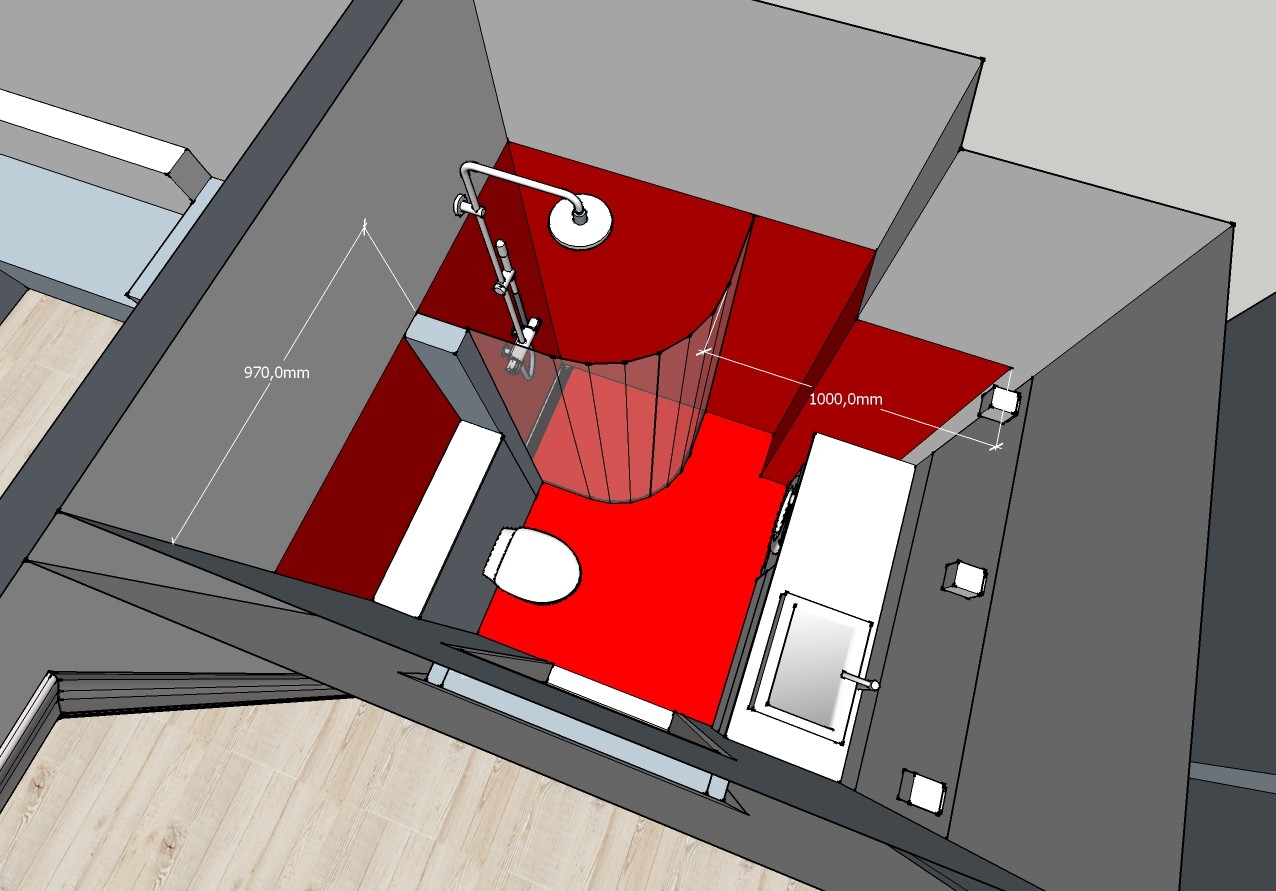

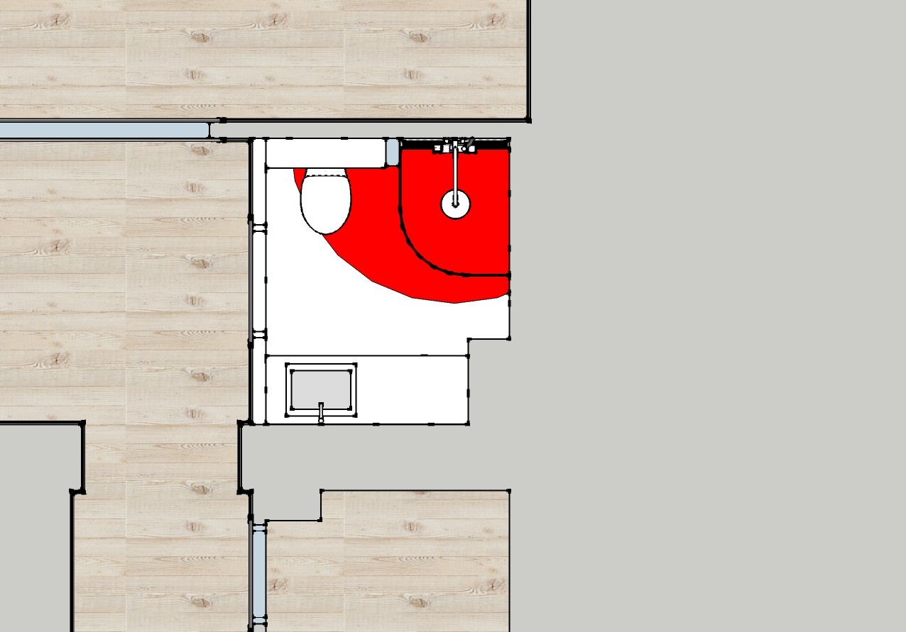

Tack, det där har jag redan kollat, såhär ser min zonindelning ut
Hittar heller inga regler för vad som gäller dörrkarm utanför zon 1 (BKR zon 1)

Bilden ovan avser el zon bara för att visa hur det ser ut i mitt badrum. Men frågan gäller hur jag ska täta

Våtzon 1 i mitt badrum
