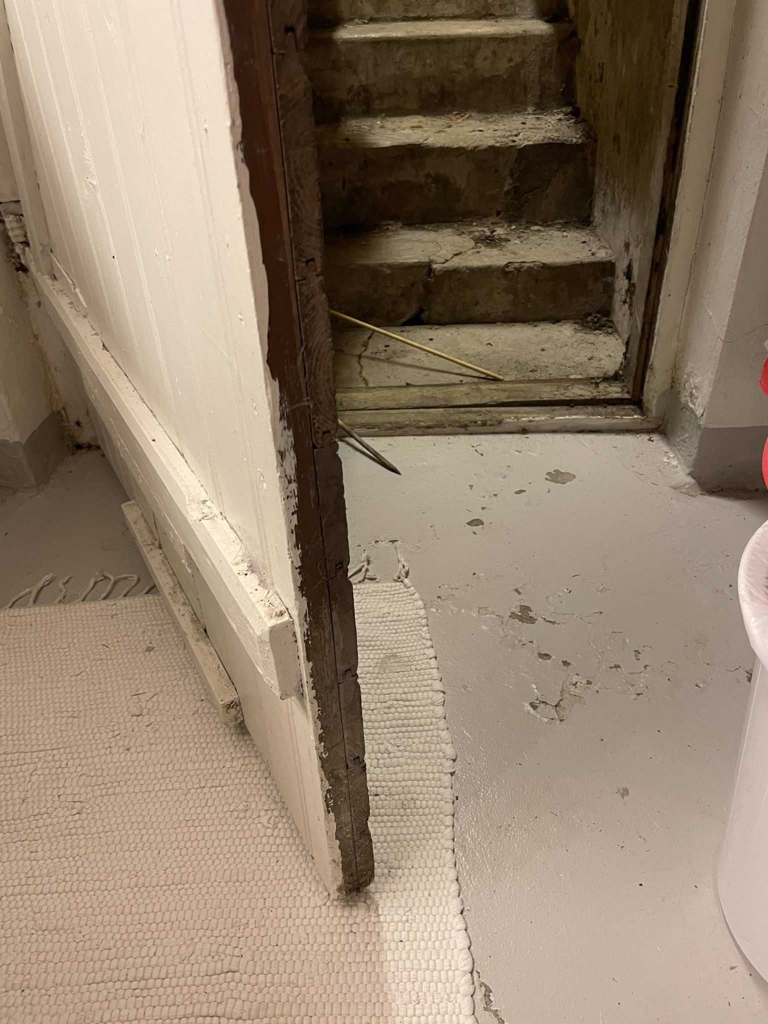

Senast det var oväder fick vi vatten på golvet i källaren och jag tror att det kom in genom källardörren. Har någon något förlag på hur jag kan göra den tät i nederkant? Eller annan lösning? Jag tror att det skulle räcka med ett par decimeter upp på dörren/dörröppningen. Som man kan se på bilden är det en gammal enkel trädörr. Huset är dränerat och tätt i övrigt men det hjälper ju inte om vattnet forsar in genom dörren… :)
Gammal trädörr till källare med tecken på vattenskada vid tröskeln och vått golv.
(Nu när jag skriver inlägget funderar jag på om vattnet bara skulle stiga på utsidan istället om jag tätade dörren…)
En bättre idé vore väl att sätta tak över källaringången så att regn inte kommer ner för trappan?
Eller en brunn i det nedersta trappsteget som tar vattnet?
Sätt en hög, tät tröskel utanför dörren. Den bör man kunna få riktigt tät. Typ en skiva skruvad och tätad med silikon mot dörrens karm.

Bra idé men tyvärr är det redan tak och väggar över trappen. Jag vet inte riktigt var vattnet kommer från men trappen är gammal och sprucken i betongen så tror det rinner in från sidan/marken. En brunn känns som mycket arbete, det var första gången det hände på många år när det kom extremt mycket regn för ett tag sedan så börjar gärna med en enklare lösning.
Tack för tipset, detta kommer jag prova med. (y)
