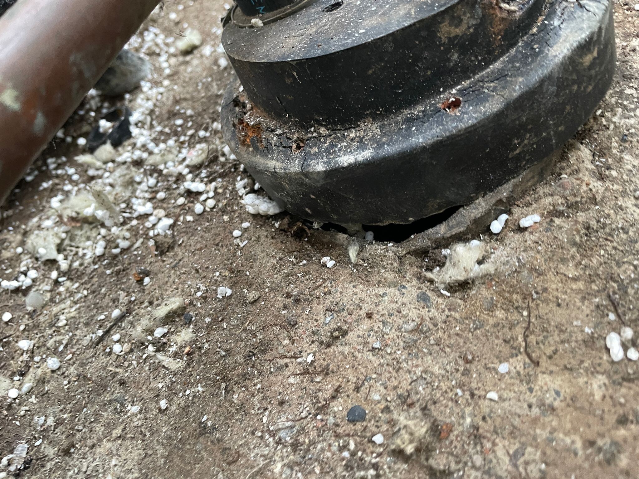

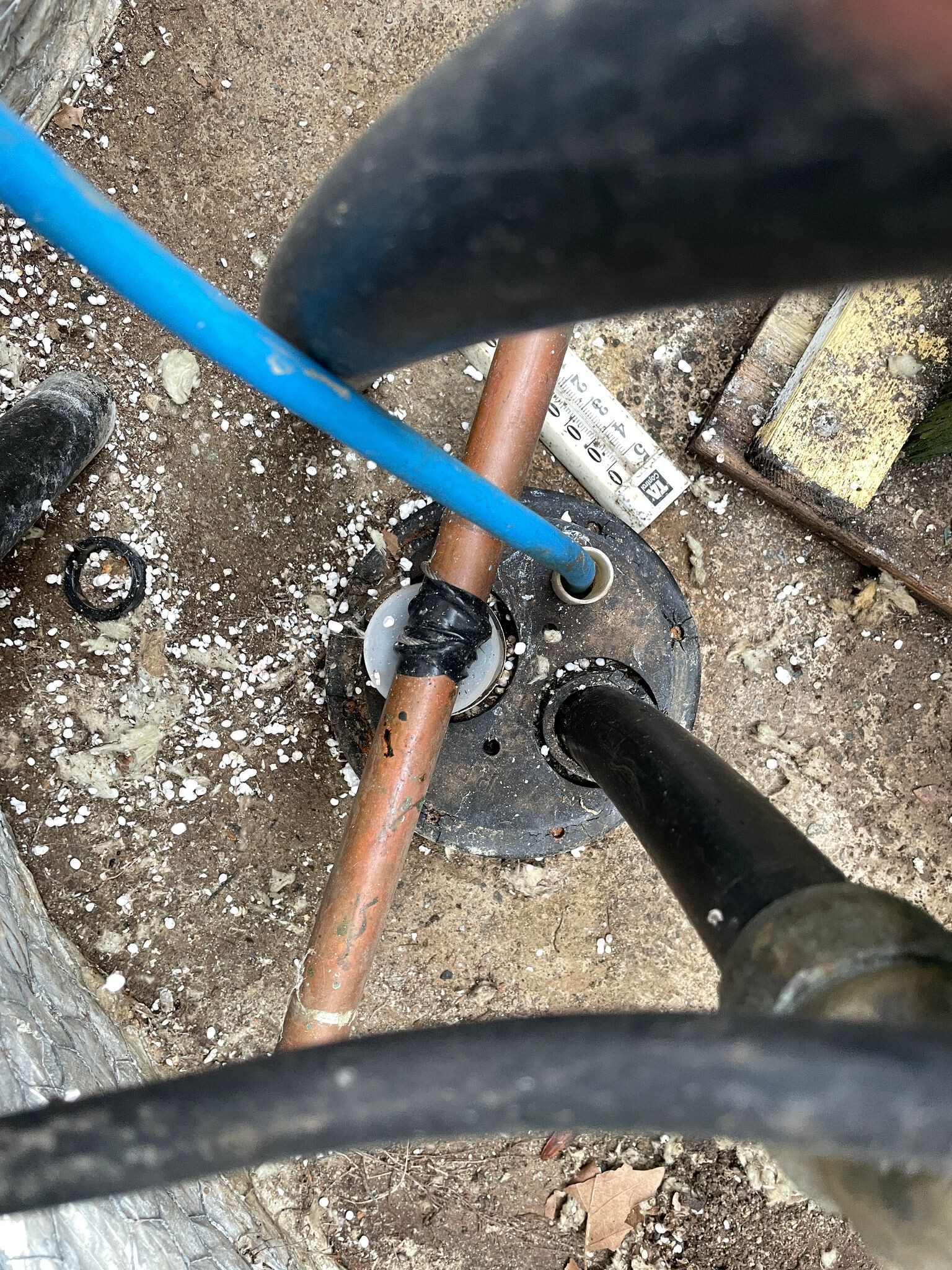

Det har ramlat ner en mus i vår borrade brunn och vi behöver nu täta för att det inte ska hända igen, då det inte varit en toppen upplevelse. Vi ska försöka säkra så att det inte kommer in möss i brunnsutrymmet (typ skvallerrör och vid locket), men vi skulle också vilja täta till själva brunnshålet. Som det är nu är det risk för att det skulle kunna ramla ner smuts eller rinna ner smutsigt dagvatten, om det är så att det kommer in i brunnen. Jag bifogar bild på var vi tror att möss kan tagit sig ner och där vi alltså skulle vilja sätta igen. Det är alltså en glipa under den svarta "kåpan"där rören går ner. Antar att vi behöver försöka täta med någon fog? Eller hur vi gör det bäst, med vad? Någon som har erfarenhet?
  • Glipa under svart kåpa vid borra, där möss kan ta sig in i brunnen. Omges av jord och grus, risk för smutsintrång.
  • Glipa kring röranslutning till en borrad brunn, där möss kan komma in. Visar svart "kåpa" och rör som behöver tätas för skydd.
Blanda till lite cement och sand till en degliknande konsistens. Krafsa ur lite djupare ( 5 cm ) runt foderröret Bygg upp runt foderröret som en nedförsbacke utåt och ca 1 cm upp på svarta locket. Då kan locket lyftas om pumpen behöver tas upp. Enklare kan det inte bli.
