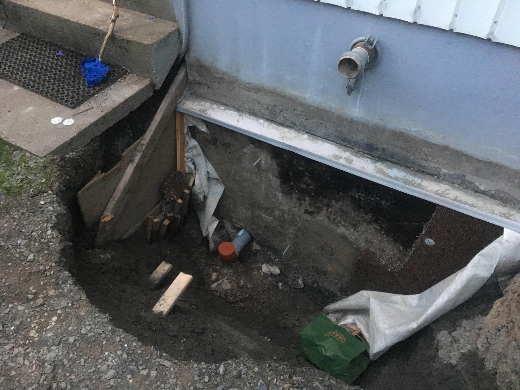

Vet någon hur man får tätt runt avloppsröret som går in vid golvnivå i källaren, djupt under marken. Har lagt grovbetong på insidan men blir osäker på hur jag skall göra utanpå. Det är visserligen ordentligt dränerat och isolerat, men vill vara säker när det ligger så djupt. Tänkte någon slags betong, men ingen aning om vilken...
Vanlig finbetong fungerar bra. För bästa vidhäftning så blöt väggen innan med vatten och blanda en slurry med filmjölkskonsistens av vatten och cementpulver. Denna slurry penslar du på den gamla betongytan innan du gjuter.
Vill du sedan vara helt säker på att det inte kommer in vatten så målar du med kallasfalt eller membran runt röret.
