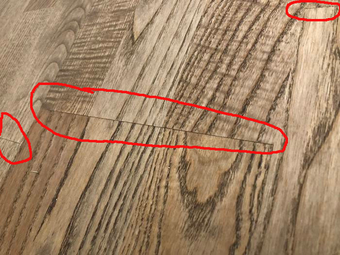

Lägger just nu in ett Tarkett Ask Parkett.
Ville ha ett kvalitativt golv och tänkte att Tarkett jag iaf förknippat med kvalitet.
Min fråga är, är denna skarv okej för ett golv för 600kr/kvm ?
Sådana där skarvar fick jag när jag la in Byggmax billigaste laminatgolv men då kan man inte förvänta sig så mycket annat heller.
Kanske är petig.
Men har inte ens kommit igenom två paket och även fått kassera en hel golvlängd för den inte gick att låsa, den var inte riktigt rak på kortsidan så gick inte att trycka ner..
Vad säger ni?
Är det vad man får räkna med eller är det dålig kvalitet?
I så fall undrar jag vad för märke ska man köpa när man vill ha kvalitet men inte har lust att betala 1200kr eller mer per kvm. ?:sweat:
Tack på förhand!!
Mvh Max

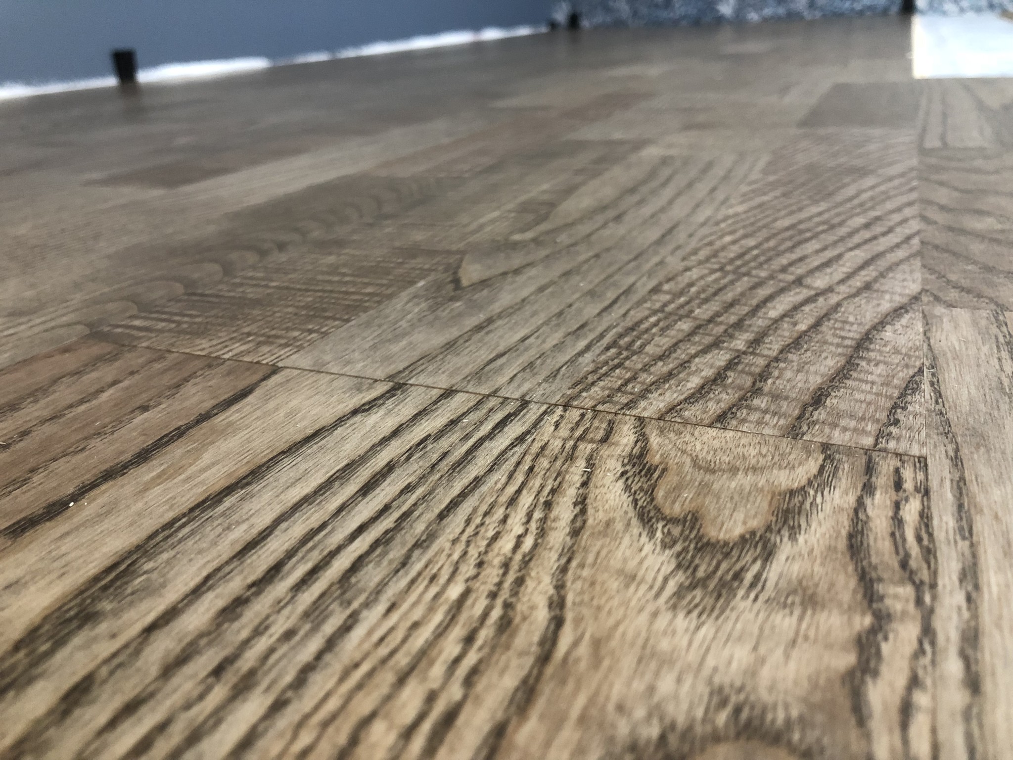

  • Tarkett Ask Parkettgolv med synlig skarv mellan plankor i ett rum.
På den där bilden ser man bättre. Skarven är inte kant i kant så du får en slät övergång.

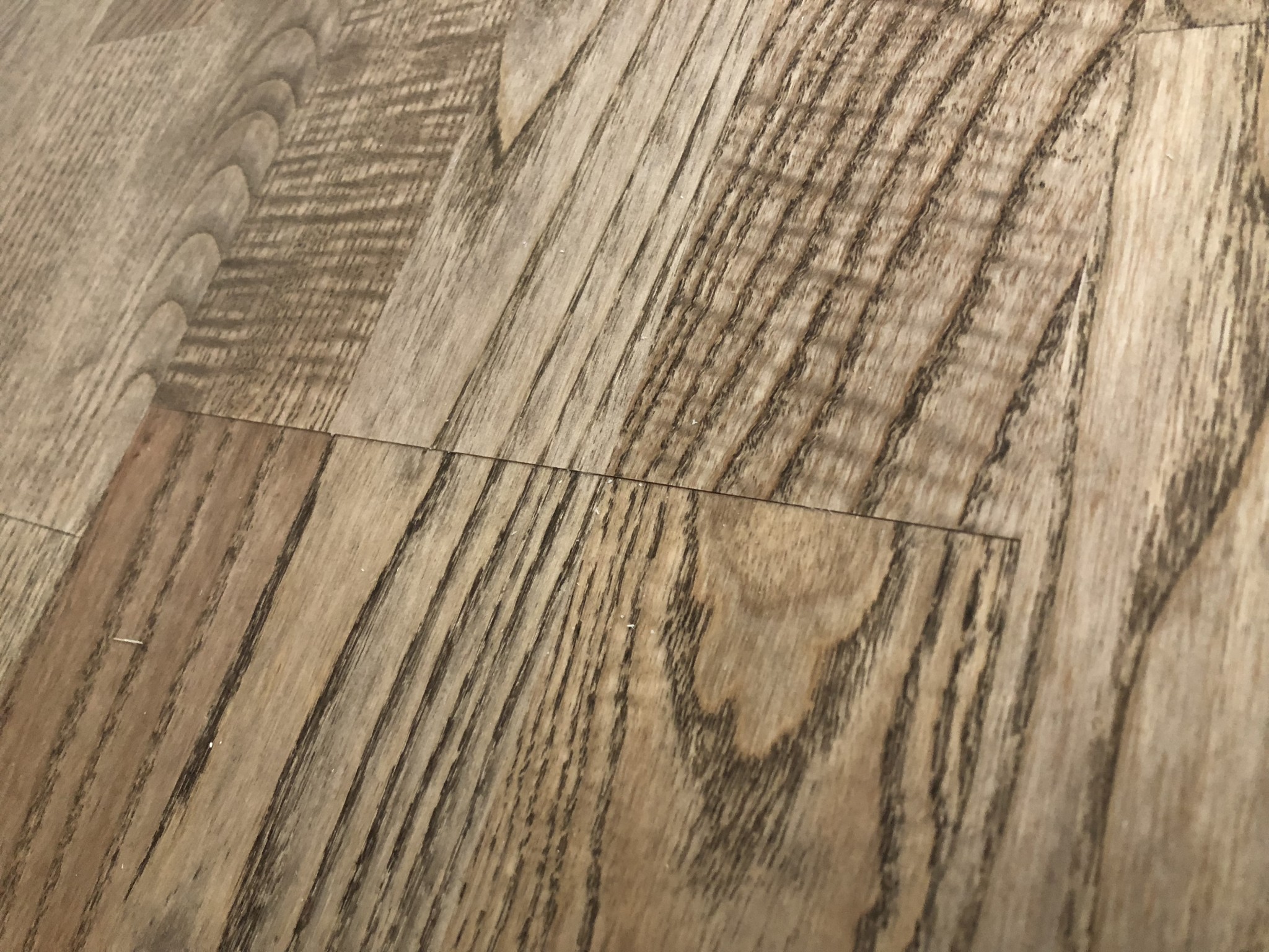

  • Trägolv med dåligt passande skarv där plankorna inte möts jämnt, vilket skapar en ojämn övergång.
Du har tre skarvar väldigt nära varandra, det kan påverka.

Vad rör det sig om? 1-2 tiondels millimeter?
Ring Tarkett och fråga vilka toleranser dom utlovar.

Tack för du visade. Men det är inga skarvar, det är kanten på stavarna du ser, inte kanten av golvbrädan.

Det är inte särskilt mycket, men tar en bräda på golvet och drar slår den i.

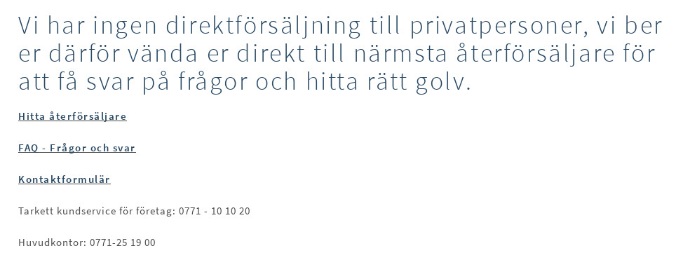

Kan inte hitta telefonnummer till Tarkett, endast mejl. Totalt värdelöst.
Alfredo Alfredo skrev:
Från: [länk]
Skulle inte tveka att ringa "kundservice företag".
Stort tack för hjälpen!
Kom i kontakt med en väldigt trevlig person, fick lite tips. Fungerar inte det skulle jag ringa tillbaka på måndag.
Tack igen!!:)
