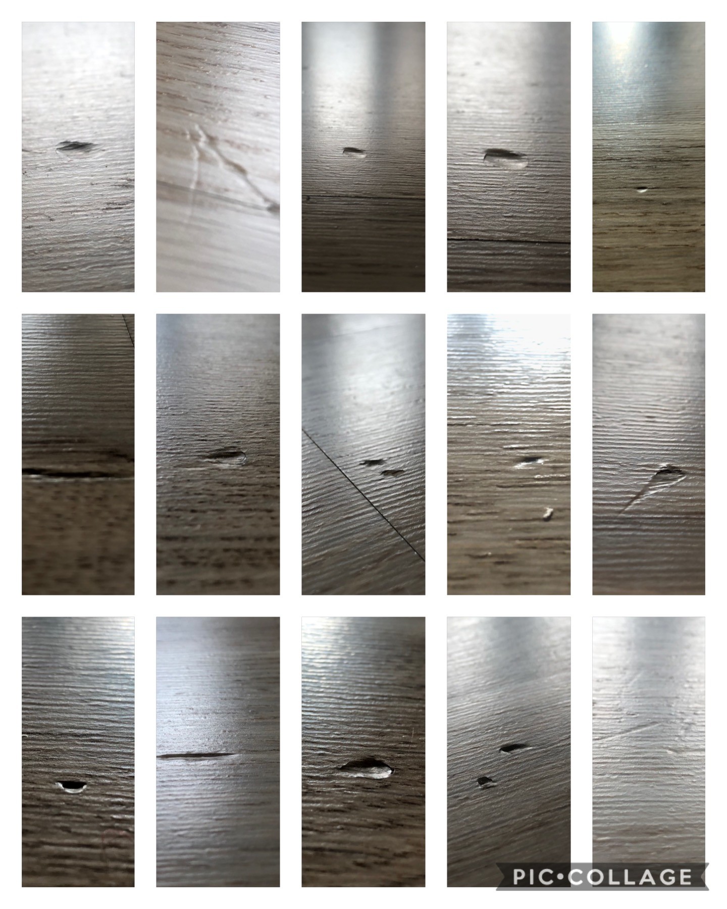

Jag vill tro att detta inte är normalt.
Ryktet säger att Tarkett har så bra golv.
Men mitt golv är superkänsligt.
Har haft en tekniker från Tarkett som kollat, han fick testa dammsuga golvet som jag menade att golvet inte klarar av.
jag har mejlat dem och skrivit enligt nedan.
Har den vanligaste dammsugaren från Electrolux.
vad har ni för erfarenheter av Tarkett?
Jag tog upp att ni marknadsför att det här golvet har ett av marknadens starkaste skydd mot slitage, nötning och repor.
Men att det inte ens klarar att dammsugas. Han sade att han inte trodde mig så jag lät honom dammsuga.
Jag brukar själv inte dammsuga golvet eftersom jag vill undvika fler repor men jag tänkte att när han ser hur det ser ut efteråt måste han förstå.
Han sade att han reagerade på att dammsugaren hade ett starkt sug precis som att det är orsaken till reporna.
Sedan sade han att lacken bara skyddar mot väta. Det gjorde mig mycket förvånad och förbannad.
Han frågade om jag hängde upp mig på att det stod så på hemsidan. Sedan sade han att som konsument förstår man väl att trä är mjukt och känsligt.
Han jämförde till och med golvet med lackade bilar som ju är mycket känsliga.

Vad på dammsugaren är det som repar golvet?
Lack är ett tunt ytskikt (som målarfärg) det gör ju inte att man kan göra vad som helst med golvet. Tappar man saker på ett parkettgolv, oavsett tillverkare, så är det normalt att det blir märken och samma sak gäller för annan hårdhänt behandling.

Fast de marknadsför att deras golv är försett med marknadens bästa skydd mot lack, repor och nötning.
Olika golv är olika dyrt.
Köper man dyrare golv med den marknadsföringen förväntar i alla fall jag mig ett golv som är tåligare.
Har en vit dammsugare från Electrolux med munstycke som följde med. 1 år gammal.
Teknikern tyckte dammsugaren söt hårt.
Men inte tror jag Electrolux tar fram dammsugare som suger för hårt så att golv riskerar att repas.
Är själv i hushållet och har filttassar på allt.
det jag kanske ställer mig mest emot efter att ha läst ditt svar är i så fall sättet de marknadsför sitt golv på.
Har haft parkett förut, min mormor och morfar har ett och vi har lika dammsugare. Deras golv är stenhårt.

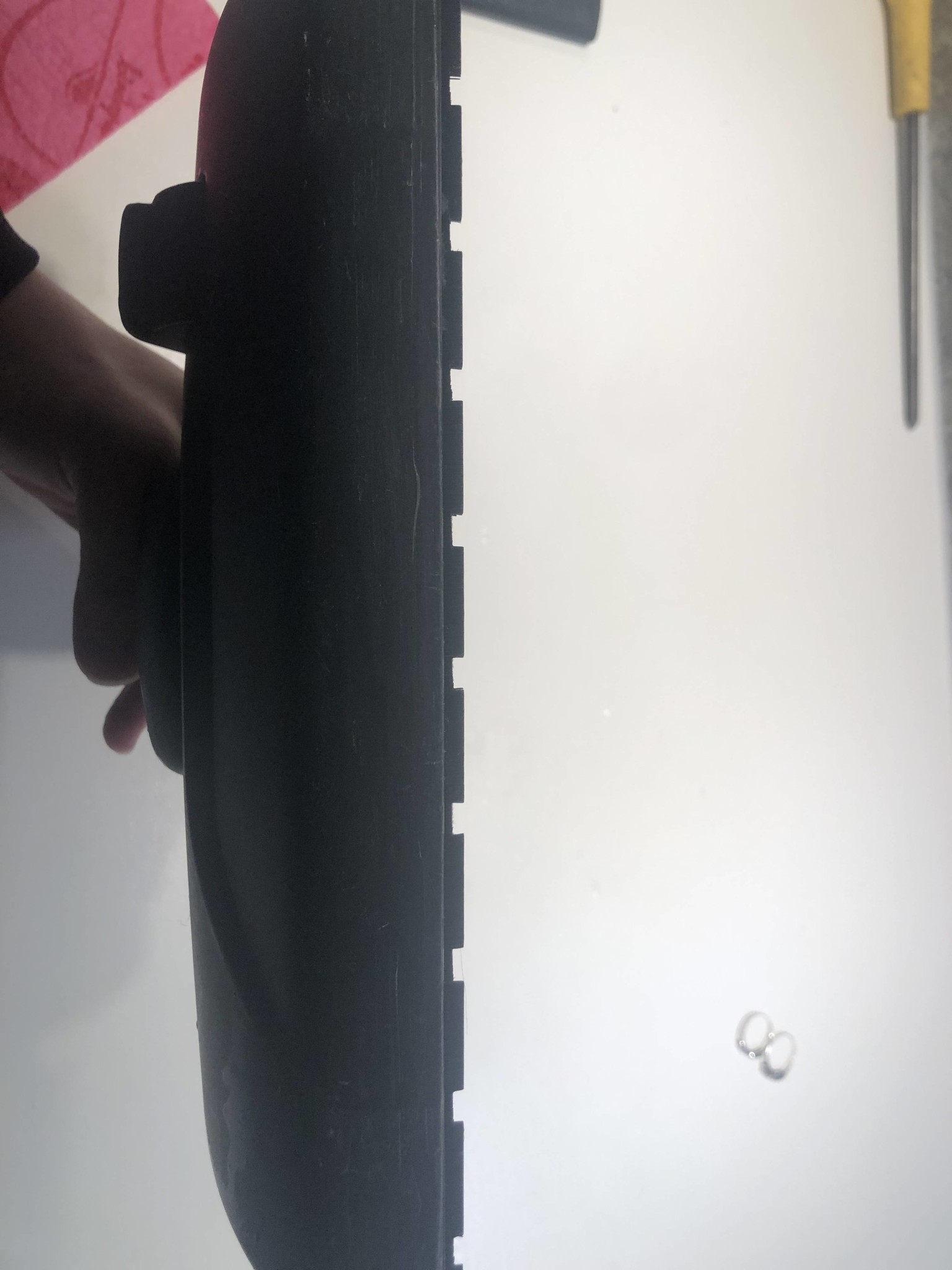

Men om dammsugaren repar golvet är det ju något i munstycket som är vasst eller ojämnt. Det händer på mitt kalkstensgolv i hallen hela tiden när det fastnar grus. Se över munstycket, det brukar ju även finnas olika bra "borstar" på munstycket som ska förhindra repor. Sug gör inte repor i sig.

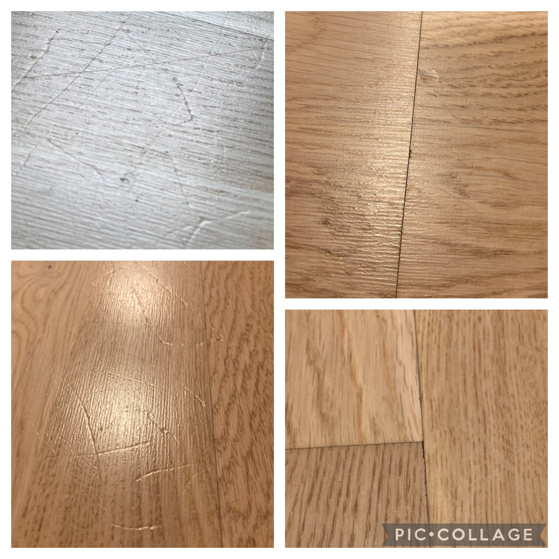

Lack gör ju golvet mycket mer tåligt än vax och olja som är andra behandlingar som är populär för tillfället.
Jag har ett Tarkettgolv sen ungefär 5 år och visst har det fått några mindre skador men inte ser det ut som på dina bilder utan det är ju typ där saker har tappats. Det här golvet har betett sig likadant som alla parkettgolv där jag har bott. Inget parkettgolv har blivit repat av olika dammsugare heller utan munstyckena kommer ju bara åt golvet med borstarna och hjulen har inte heller kunnat repa golvet.

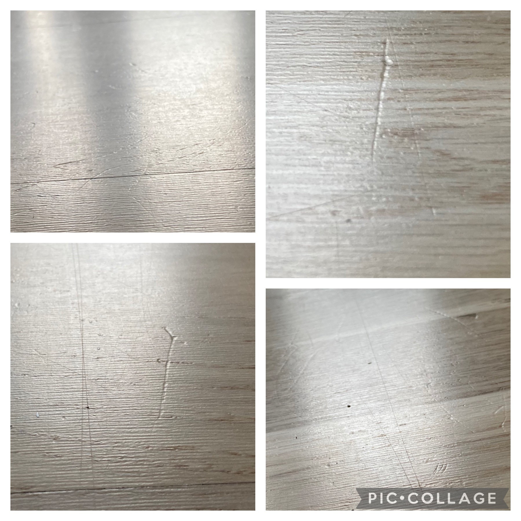

Det är inga djupa repor utan mikrorepor.
Teknikern skrev :
”Hushållets dammsugare provades och munstycket sög fast i parketten som vacuum. Med avsaknad av tillfredställande längd på borstar i munstycket finns en ökad risk att repa golvet.”
Dammsugningen är bara ett exempel.
Jag menar att golvet är oerhört skört i allmänhet.
Problemet är att golvet har lagts i min brf som är nyproduktion.
Det är bara jag som orkat dra det såhär långt - men de jag pratat med i föreningen tycker också golvet är dåligt.
Någon sade att de trodde man lagt in ett billigt skitgolv men när jag berättade att det var Tarkett blev de förvånade.
just därför är jag säker på att det är något fel - Tarkett ska ju ha bra golv.
Har pratat med de som har haft totalentreprenaden som sade att det är mycket problem med det här golvet.
Så tänker att det antingen är Milky white eller den batchen som använts här.
Men Tarkett kommer neka in i graven känns det som.
Dyrt om fler kräver nytt.
