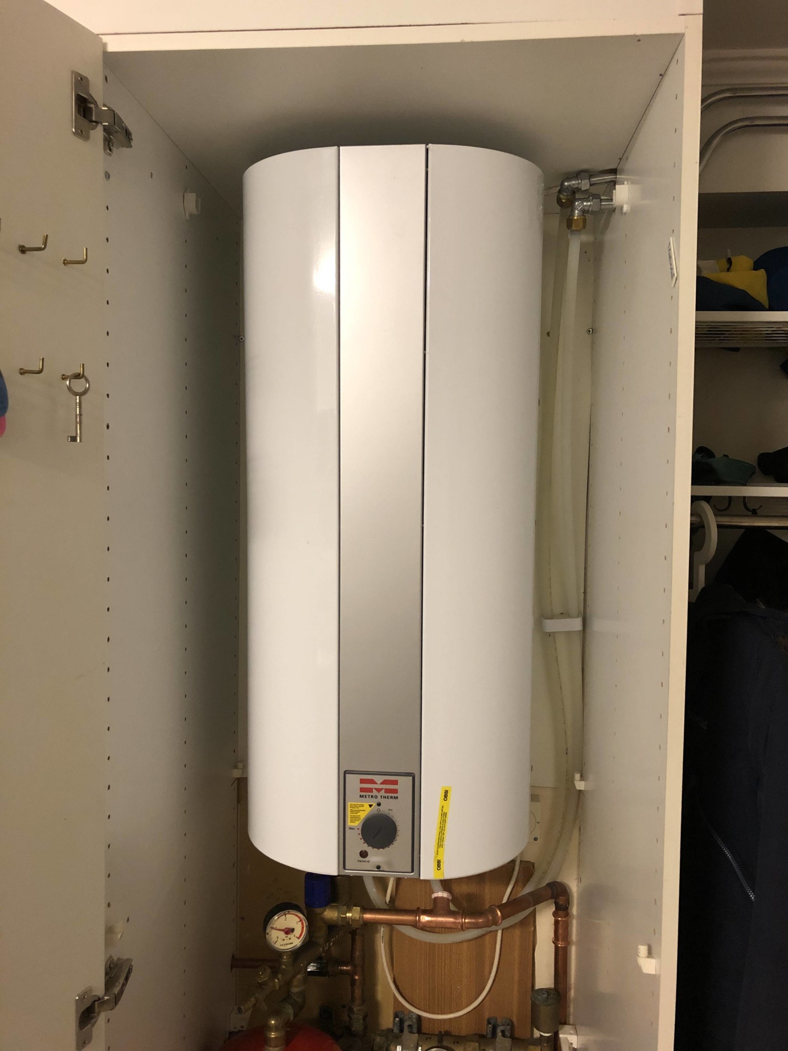

Vattnet blir varmt omgående och det är egen brunn, inget kommunalt här.. får gå ut o kolla vvb ute i pumphuset
Groventren
  • En vit varmvattenberedare monterad i ett skåp med synliga rör och ventiler.
  • Bild av en värmepannas rörförbindelser, inklusive kopparledningar, mätare och ventiler inomhus.

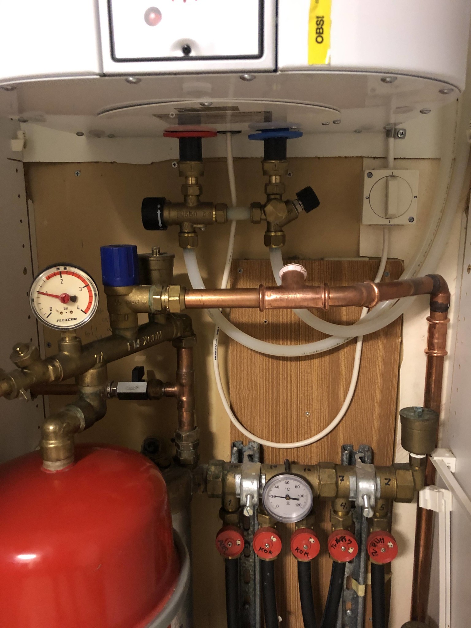

Förmodligen är de seriekopplade för att det inte ska vara så långt till beredaren ifall den är placerad långt bort. Dvs ifall du stänger av den inne så måste du för att få varmt i princip spola igenom hela den då kalla beredaren inne samtidigt som rören på vägen dit värms upp innan du får varmvatten.
Ett enkelt test är ju att spola varmvatten ett tag och sen känn på den vita slangen som kommer in till den blåa rignen. Är den varm så är det seriekopplat och då behöver du nog ha den på inne för att inte behöva vänta för länge.

D Dkaell93 skrev:
den blir ljummen (y)
Hmm, jag ser en felkoppling här. Om du har flera varmvattenberedare i serie, så ska bara den sista ha blandningsventil. Kolla så att det inte finns en på den ute vid värmepumpen.
Däremot så är Metron felkopplad för det saknas kallvattenanslutning. Blandningskopplet måste delas på.
Jag länkar till en instruktion
https://proffs.nibe.se/nibedocuments/12459/M10608-3.pdf
Dessutom så ser det ut som det saknas en säkerhetsventil på Metroberedaren!
