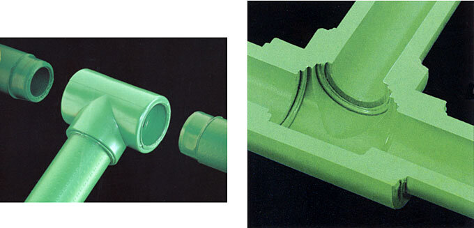

Tappvattenledningar från 2011 läcker
Plastsystemet "Aquatherm" är ju homogent svetsade (hona/hane) så det är ingen skillnad på böj/T-rör/raksträcka rent fysiskt.T Thomas_Blekinge skrev:
Systemet räknas således som skarvfritt.

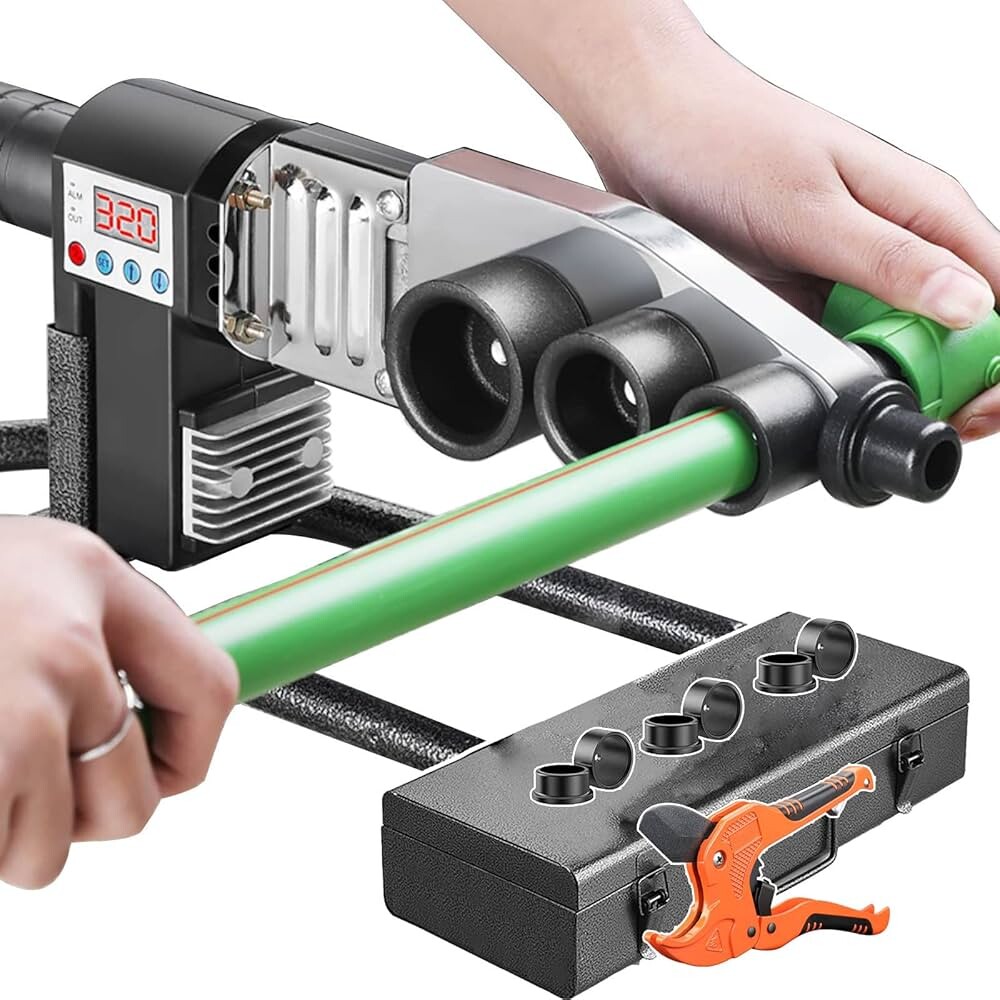

Hur svetsas de där skarvarna? Svetsningar har en tendens att inte alltid bli bra. I sammanjhang där det "måste" bli bra, så röntgar man svetsningen för kontroll.

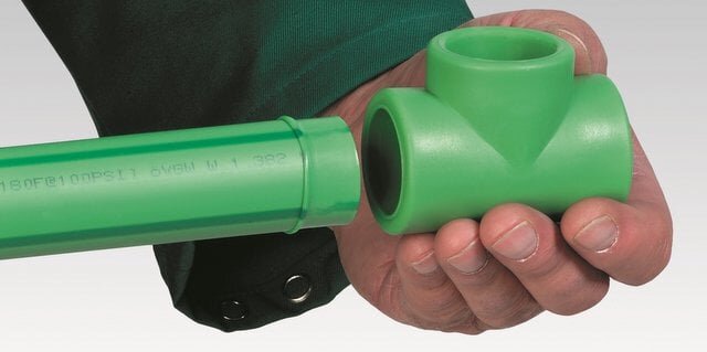

H hempularen skrev:
Nu är denna bild från amazon men troligtvis är det ändå så här man gör med små rör i alls fall. Det finns nog en hel del som kan gå fel i verkligheten där allt är mycket mer komplicerat än två lösa delar som ska sättas ihop på en bänk.

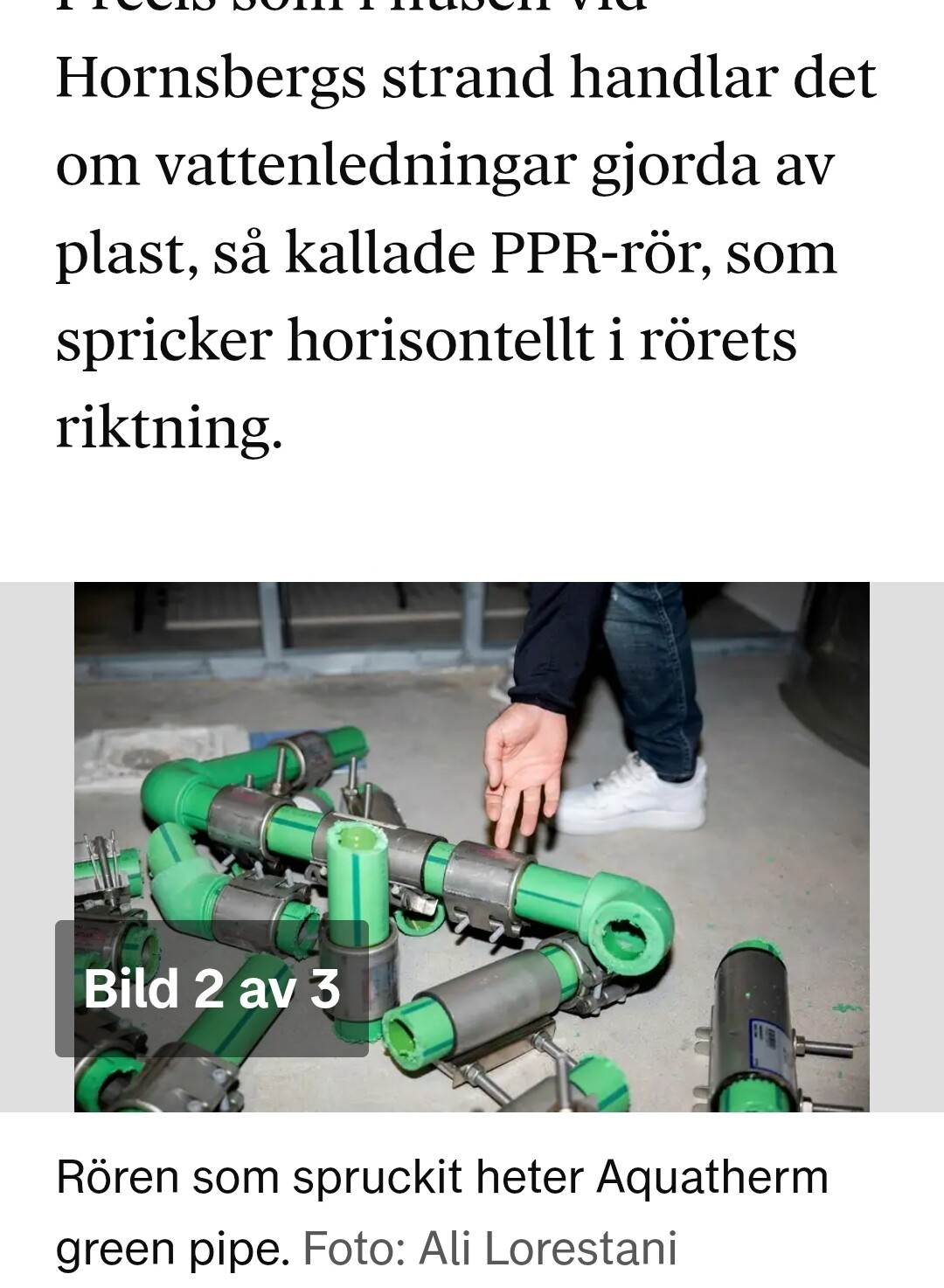

Men rören har spruckit längs med och inte intill kopplingarna. Låter som materialfel eller någon form av påverkan som försvagar plasten. Hur tillverkas rören, strängsprutas de som en aluminiumprofil? I så fall är de svagare i den riktningen vilket sprickorna indikerar.
Titta på bilden, de har lagat rören flera gånger.

Jag frågade ju detta i #15 men fick inget svar. Jag tror att bilden är feltolkat. Rören har ju längsgående ränder och det är väl det man ser på bilden. En spricka skulle nog inte vara helt rakt tänker jag.Jonas Persson skrev:

Jag tänker att det är just det den blir. Molekylerna blir också längsgående om rören strängsprutas, därmed blir plasten stark i längsled, men svag längs med omkretsen då molekylerna bara "smälter ihop" och inga långa kedjor bildas radiellt, (längs med omkretsen). Lite som en 3d-sktivare där lagren är starka, men sitter sämre ihop med varandra.
Så om det spricker borde det bli längs med och mer eller mindre spikrakt.
Alla förband man se på bilden tyder på att rören är rejält dåliga, men kostar det 55MSEK att byta är jag inte förvånad att rörisen bara satte dit ett svep till. Det är inte hans problem.

Du vet väl att rören är armerade så hur PP-molekylerna hänger ihop spelar ingen roll för hållfastheten. F ö "bildas" inga långa molekylerna vid strängsprutning. Molekylerna bildas vid polymerisering i en reaktor.Jonas Persson skrev:
Min lärobok om extruderade plaströr (utgiven av Borealis) nämner ingenting om olika hållfastigheter i längsled eller omkretsled så jag tror du har fel där. Din jämförelse med 3D-printern haltar för rören extruderas i ett svep, inte lager på lager.
