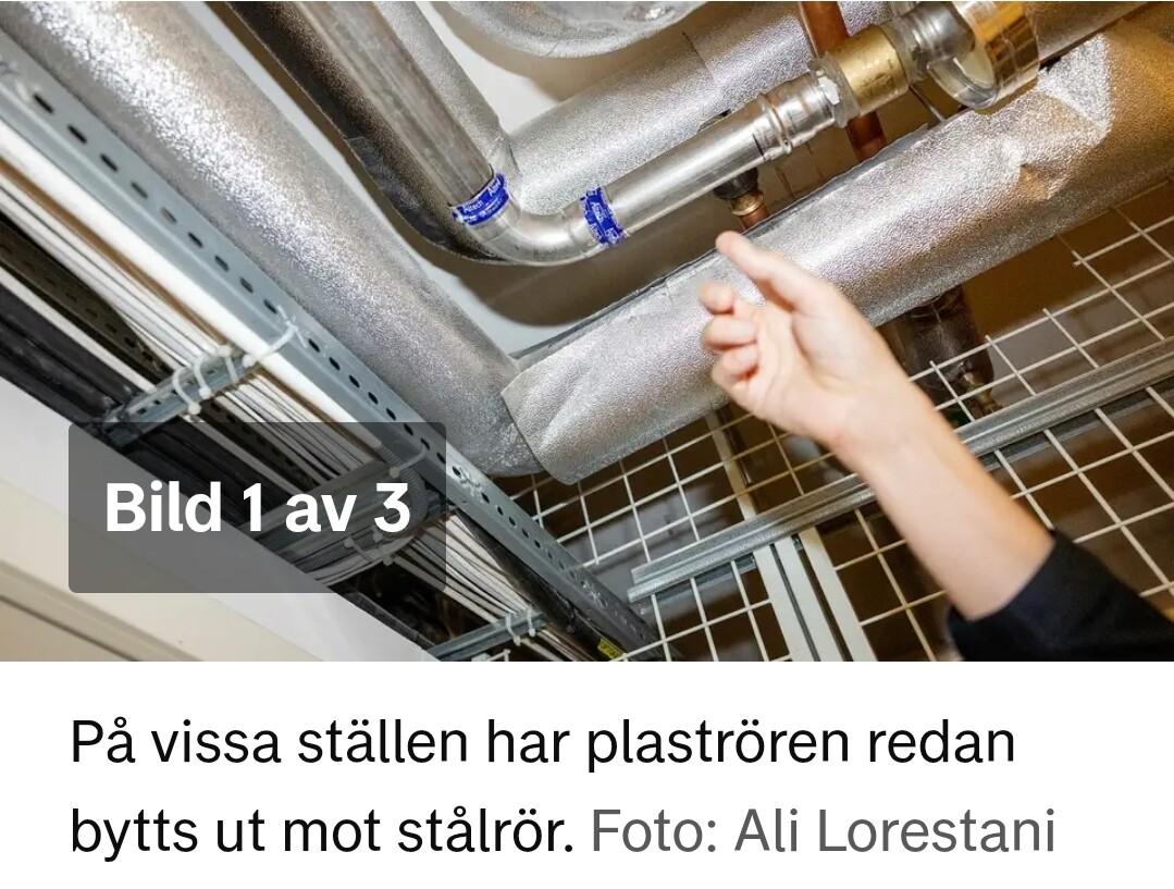

Efter att läckorna blivit allt mer frekventa gjorde bolaget en utredning som visade att vattenrören, som är gjorda av plast, är felkonstruerade och tenderar att spricka horisontellt.H hempularen skrev:
– Det är en kombination av dimensionering och materialval som orsakar problemen enligt vår bedömning. De plaströren ska vi nu byta mot traditionella stålrör, säger Joakim Lundberg, fastighetschef på Familjebostäder.

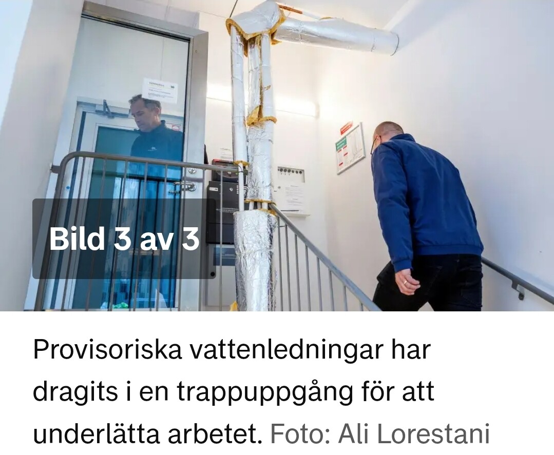

Boende vittnar om flera brister i husen, där det största problemet har varit återkommande vattenläckor som orsakat besvär och översvämmade källarförråd. Familjebostäder har i omgångar tvingats stänga av vattnet för att laga ledningar som spruckit.
Hyresgästen Mikael Flodin berättar att det varit omkring 10–15 vattenavstängningar under de knappt fem år hans familj bott i huset, men endast en gång har de fått ekonomisk kompensation.
Den gången fick de cirka 600 kronor efter att vattnet varit avstängt i en vecka. Familjen fick hämta vatten i hinkar från gymmet och köpa vatten på flaska.

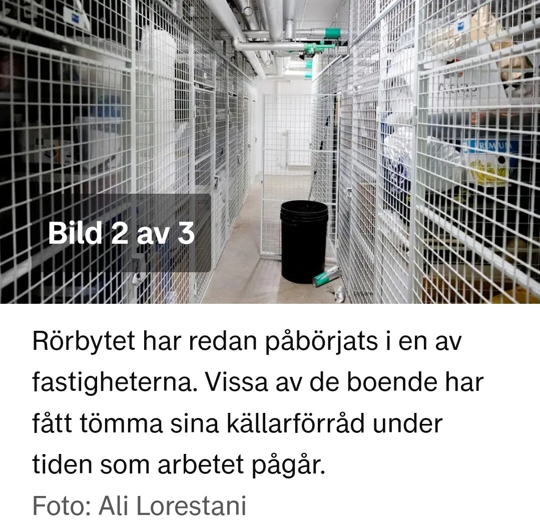

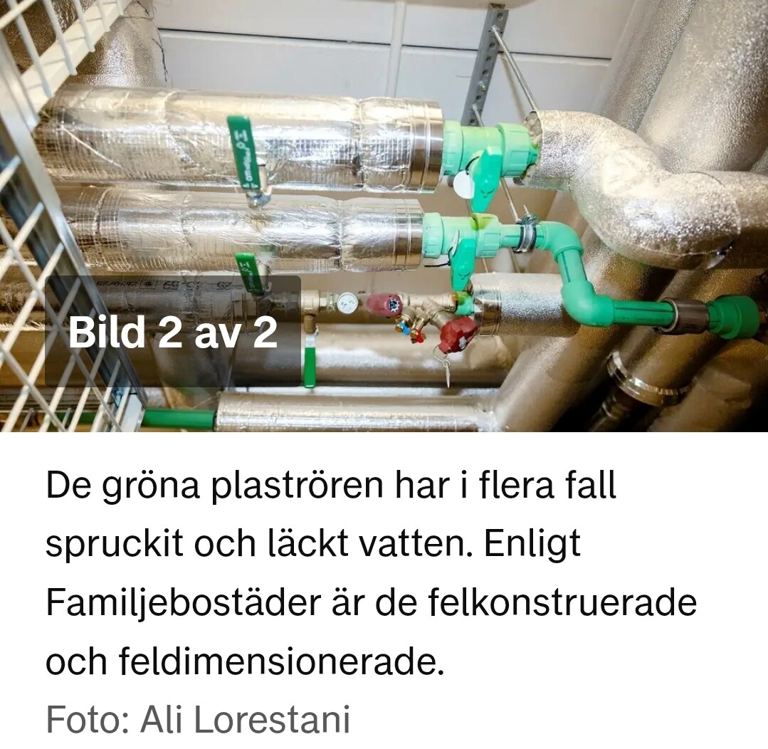

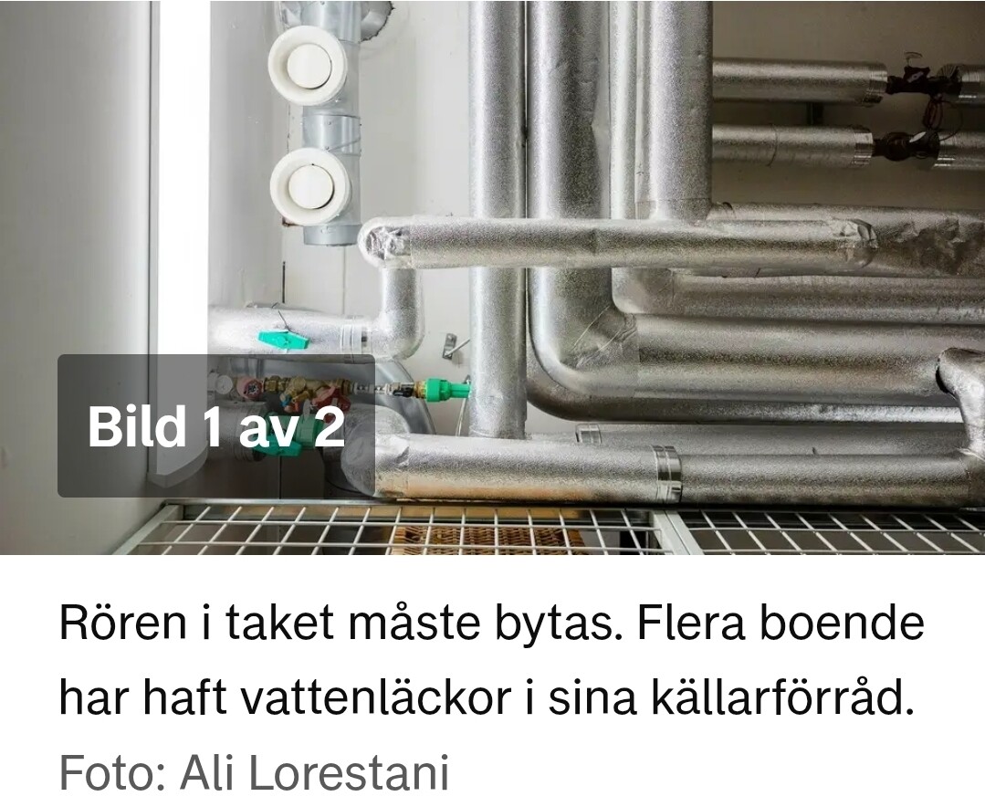

Hittade dessa bilder. Gröna rör, är inte det färgen för avlopp?
Bortsett från färgen är det sådana rör och ventiler man har för pooler och andra lågtryckssystem. Fattar inte.
Verkar vara denna tyska firmas plaströr för tappvatten ("Aquatherm" med grönt streck):
https://www.rethermkruge.se/sortiment/pp-rorsystem/green-pipe/
Eller nån klon.
Eller nån klon.

Tyvärr verkar deras löften inte stämma så bra...
"Längre tid mellan underhåll och ett lägre behov av klammer, i jämförelse med vanliga plaströr.
Ett optimalt förhållande mellan kostnad och prestanda"

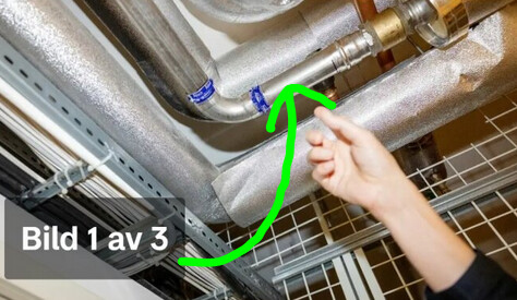

Varför då installera rostfria rör (syrafasta) kontra kopparrör enligt bilderna?Claes Sörmland skrev:
Något är konstigt här!
För man väljer ett betydligt dyrare system än gängse praxis på tappvatten med standarden för kopparrör.

Jag förstår inte heller. "De plaströren ska vi nu byta mot traditionella stålrör, säger Joakim Lundberg, fastighetschef på Familjebostäder." Traditionella stålrör, detta fick mig att tro att det var radiatorsystemet men det framgår ju på andra ställen att det är tappvattnet.

Framgår det någonstans om rörsystemet läcker vid kopplingar eller på sträckan längs med rören?
