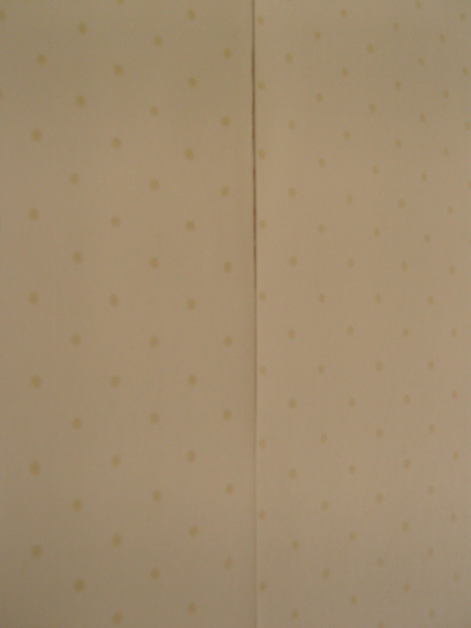

Tapeten har släppt i en skarv (tapetlager under har oxå släppt, men de verkar sitta tillsammans).. Släppet är mitt på vägg och nära tak, syns tydligt. Målaren tycker att man kan fästa med pl 600 ??? Om det lyckas att fästa vådorna måste det mellanrum som bildats målas
Kan man lyckas med att ner de vådorna (kant mot kant) som släppt och sätta upp nya.
Har haft detta på väggar som är sugande typ målarfilt, microlit, tretex tec. Man kan ta tapetklister på en liten pensel och stryka i. Sedan torka bort överflödigt direkt med fuktig trasa.
Har gjort precis detta och petar upp tapeten lite extra och kladdat in klister bakom, plus att jag tryckte in tapeten mot väggen med en planka och en tung möbel så att tapeten inte hinner bukta ut innan tapetklistret torkat. Köp hem ett paket av byggmax enklaste penslar, de är perfekta att ha som engångspenslar till små bättringsjobb.
ta en spruta med jätte nål typ för hästar eller liknande och späd ut vävlim med lite vatten och spruta sedan in under och rulla ut limmet med en skarvrulle funkar till 100%
