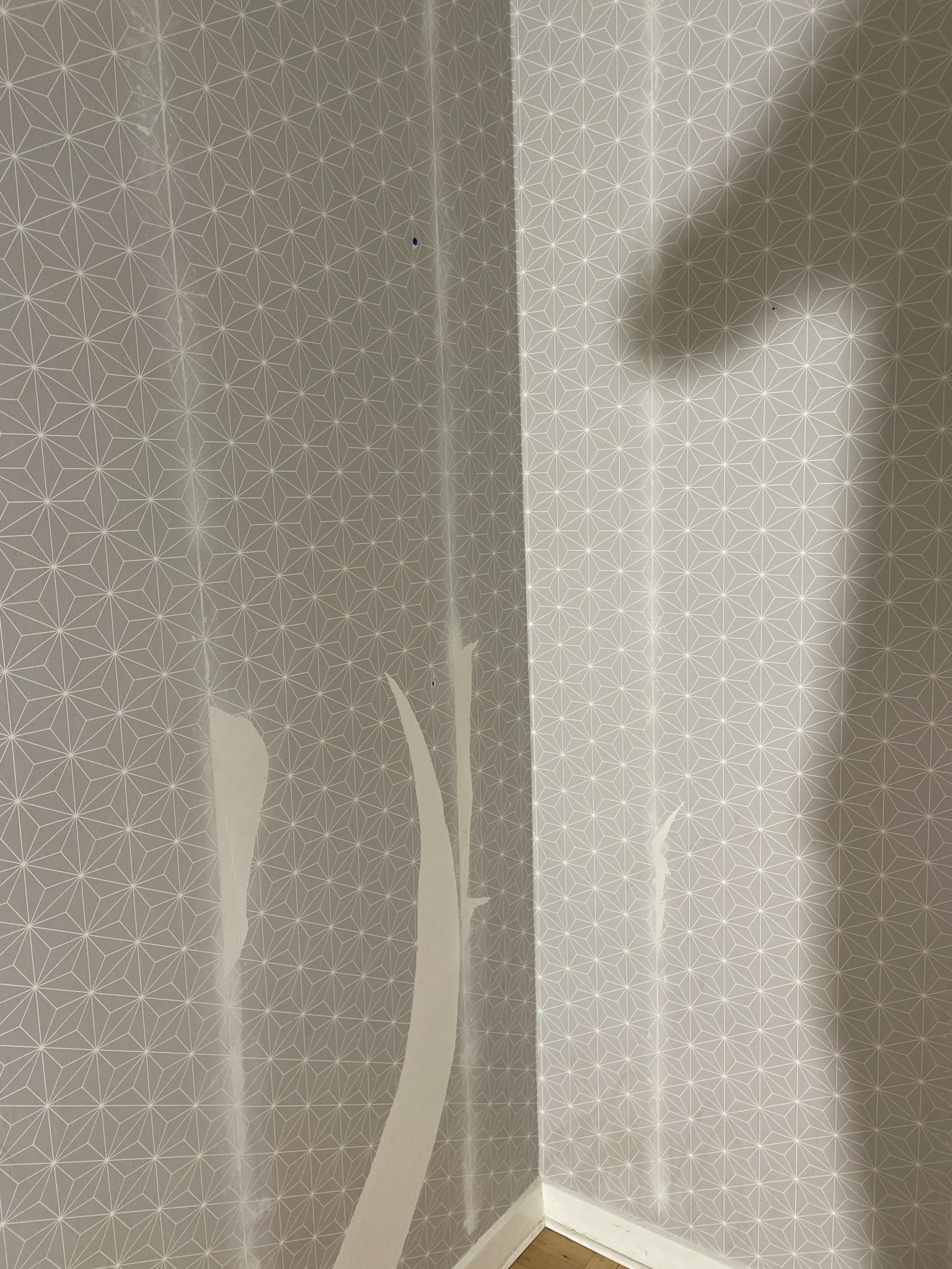

P peroande skrev:
Funkar mönsterpassningen med ny våd över gammal skarv skulle jag köra på det. Är inte särskilt orolig för bubblor. De flesta bubblor lägger sig när limmet torkat. Skulle också skippa förlimning eller grundmålning.
Det är inte luftbubblor jag menar, utan den förhöjning som troligen ändå finns pga att man inte bredspacklat och slipat alltihopa. Om det var smitt svar du svarade på.
D
Eftersom jag ska hyvla bort den befintliga skarven kommer det åtminstone i praktiken att bli omöjligt att sätta den nya våden exakt där den gamla satt.
jag kommer skada båda våderna när jag hyvlar bort skarven.
D
Jag kommer efter ett besök i färgaffärens skippa målningen. Den befintliga tapeten sitter som berget och eftersom jag kör papperstapeter på papperstapeter och stryker våden som ska upp så kommer tydligen inte bubbla. Limmet torkat så fort att det inte ska bubbla.
Anna_H och 1 till
D
Hur länge ska jag låta limmet dra/suga på våden?
Underarbetet klart
  • Mönstrad tapet med skuggspel och skadat område där tapeten lossnat.
Det brukar framgå av klisterförpackningen och/eller tapetförpackningen hur länge limmet ska dra. Det brukar inte vara så noga. När man sätter upp tapet som ska limmas på våden så brukar man limma några våder åt gången och sedan sätta upp dem. De blir då liggande med lim 5-10 minuter.
När du strukit på lim så viker du in våden från båda håll så att limytorna ligger mot varandra, men gör inga skarpa veck. Vid uppsättning viker du först ut ena delen och hänger upp våden. När den är på rätt plats och någorlunda utslätad viker du ut den under delen och gör klart.
BirgitS
D Derbyboy skrev:
Underarbetet klart
Det ser inte ut som att du har spacklat kanterna där tapeten är borta.
