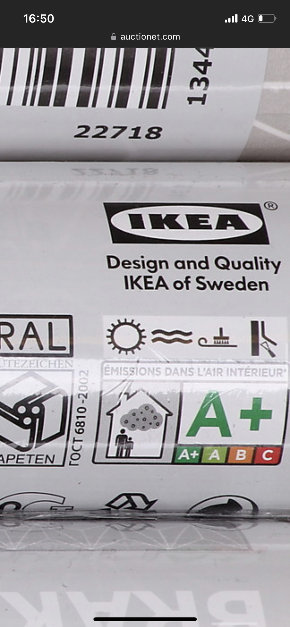

Kanon, ska ge mig på det här i helgen.
1) Planen är att hyvla skarvarna
2) Därefter spackla de områdena som tapets dragits bort, dvs där skadorna är. Jag socklar med vanligt väggspackel för puts, gips….
3) ”mätta” den gamla tapeten som sitter uppe med vanligt vid väggfärg.
4) Sätta upp ny våd med förskjutning mot den våd som sitter, dvs den nuvarande skarven (som hyvlats) hamnar en bit in på första våden.
  • IKEA-produktemballage, kvalitetsikringsikoner, miljömärkning, A+ luftkvalitetsbetyg.
Jag TROR att det är bättre att köra våderna exakt kant i kant, om inte annat kan det bli svårt med mönsterpassningen annars. Men i och med att du inte gör ett komplett underarbete kommer det troligen att bli en svag bubbla vid den gamla skarven om du gör det förskjutet.
Funkar mönsterpassningen med ny våd över gammal skarv skulle jag köra på det. Är inte särskilt orolig för bubblor. De flesta bubblor lägger sig när limmet torkat. Skulle också skippa förlimning eller grundmålning.
