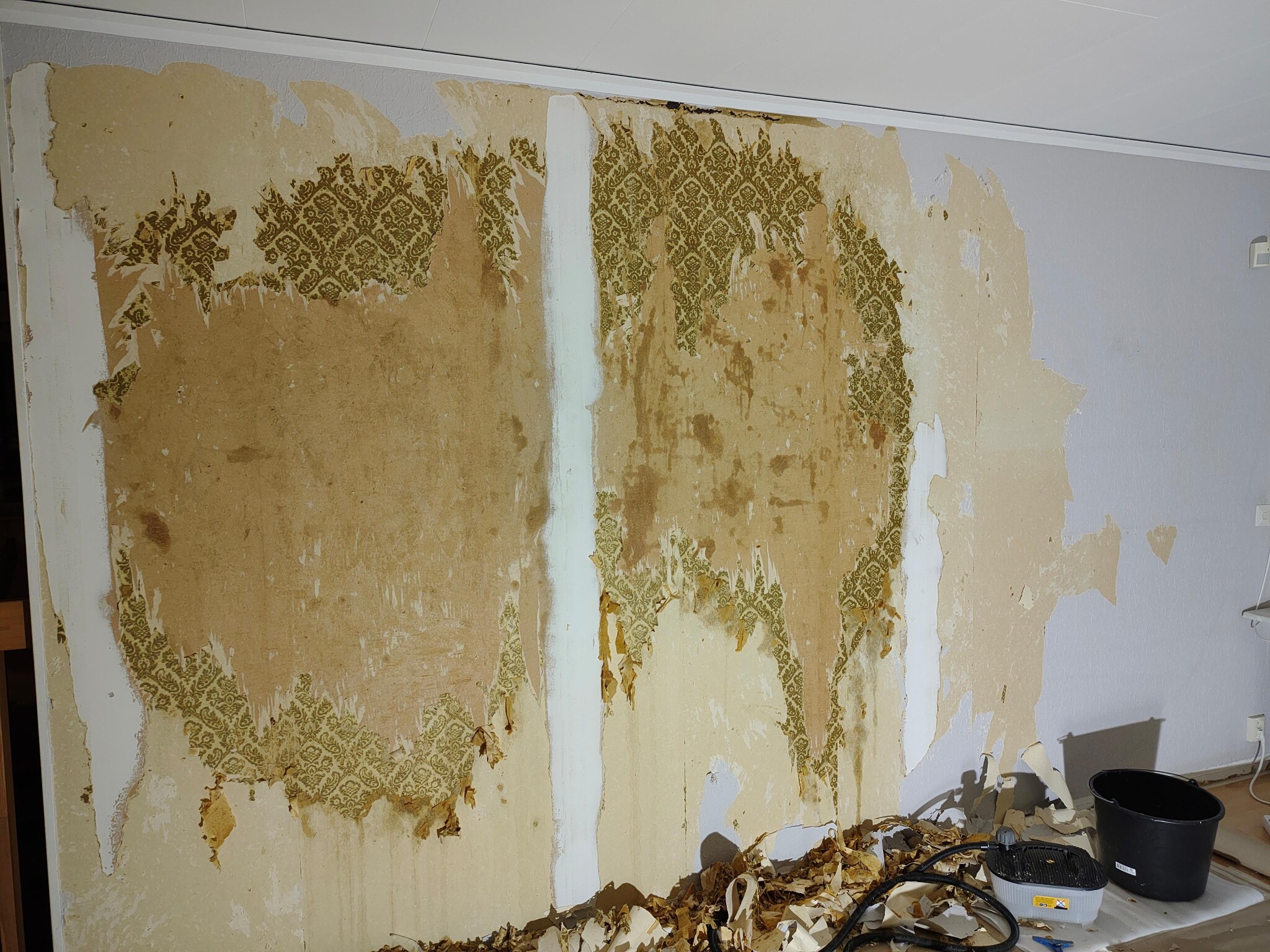

Tapetborttagning i ett annat rum gick supersmidigt (och snabbt). Nu tar det orimligt mycket tid. Allt som ni ser på bild tog 5 timmar igår (kl. 19 - 24). Vad gör jag fel?
Processen är ganska enkel.

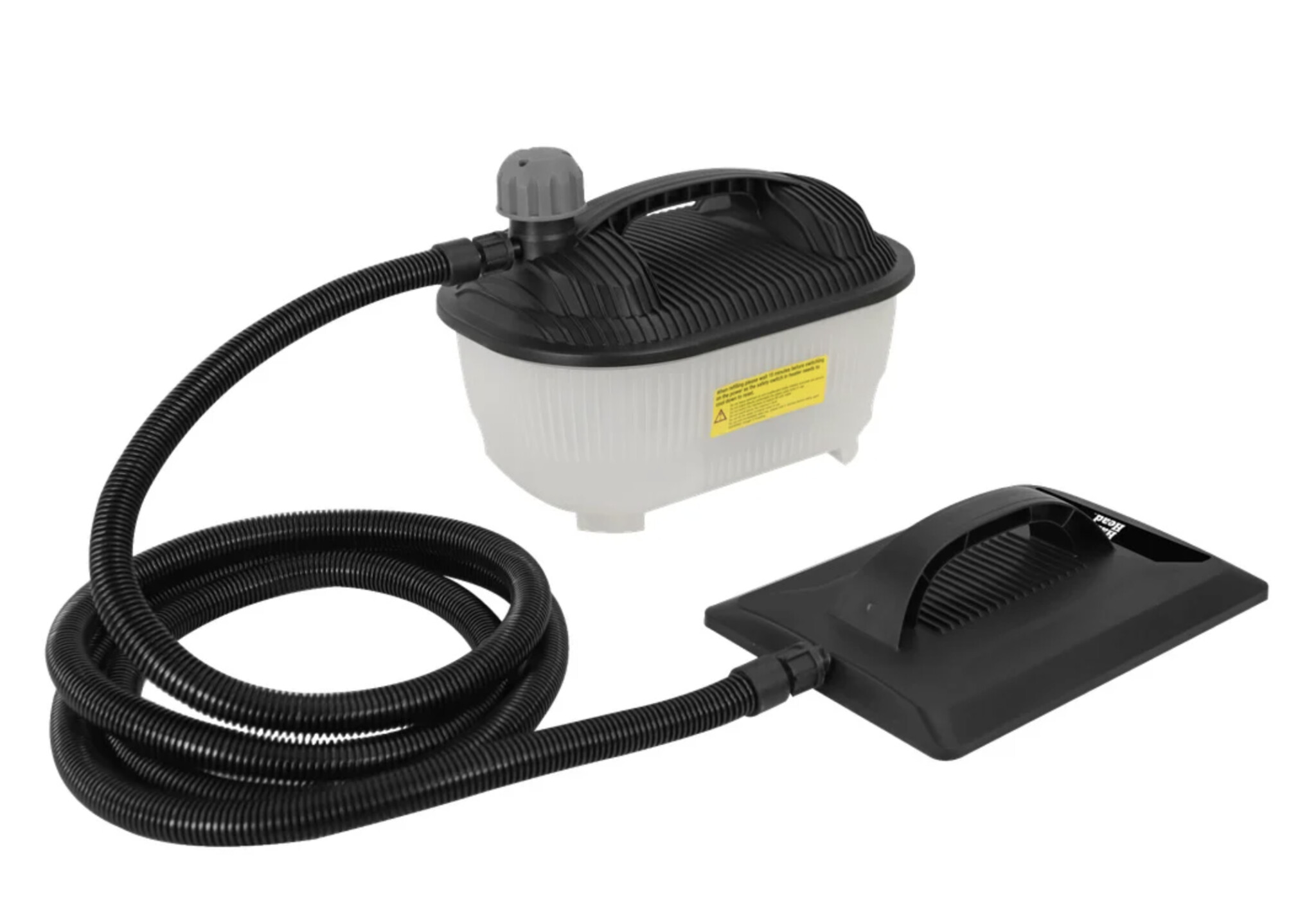

Tapetborttagare (tapetångare) i ena handen och tapetskrapa i den andra. Ånga och skrapa.

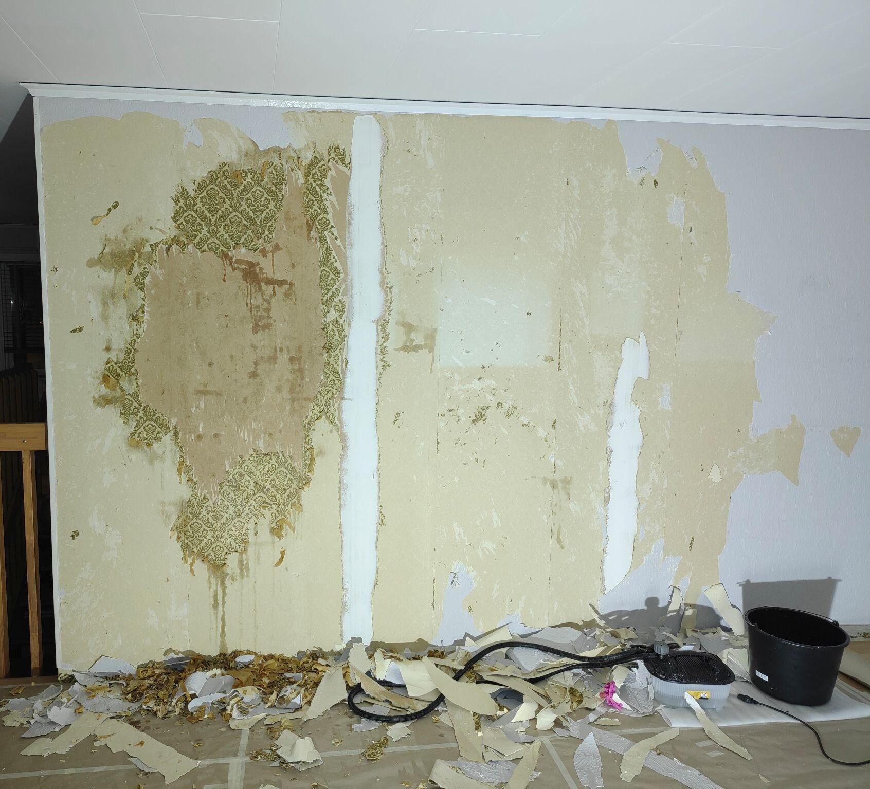

Grundfelet är nog att ta bort tapeterna. Vad vill du uppnå med det?L Lukas C skrev:
Enkel. Men är den nödvändig?L Lukas C skrev:
L Lukas C skrev:
- Ev slipa och/eller skära bort gamla tapetskarvar. Om det känns nödvändigt. Men helst skippat detta steget helt.
- Spackla. Efter att man spacklat är det slätt oavsett hur det ser ut innan spackling. Det är därför jag ser det som ett helt onödigt steg att ta bort gamla tapeter.
- Måla
När jag tog bort tapeter stötte jag på 7 eller 8 lager tapet och någonstans i mitten av de lagren en gammal bredpackling. Så att ta bort tapeter kan vara en bra idé. Hade jag bara spärrmålat, spacklat och målat finns det en klar risk att något hade lossnat.
Testa att ånga en gång lite längre, flytta dig till nästa yta och sedan kom tillbaka över samma yta igen och se om det släpper.
Annars ånga längre och se om det hjälper.
Ett knep som jag inte testat är att fukta tapeten över natten och sedan ånga.

Som jag tipsade om din andra tråd, spraya såpavatten först och låt verka några minuter då tränger det in djupare snabbare.
Dessutom förväter du hela ytan och behöver inte ånga lika länge.

Brukar börja måla direkt med någon överbliven färg. Då ser man vart tapeten får bubblor som inte drar ihop sig, sen skär jag bort bubblor och skarvar innan jag spacklar/slipar.
Helt säker på att detta är fel för en van målare. Men upplever det som enklare för mig som amatör.
Slutresultatet blir 10 gånger bättre? Allt beror väl på vart man vill lägga ribban?O skrev:
Förutsatt att underlaget är bra.
Jag gjorde själv detta helvetes-slit när jag bytte lägenhet för nått år sen.
Tog nån vecka totalt (långa dagar) att bara riva bort tapet, var 7-9 lager. Blev 28st välfyllda stora sopsäckar med bara tapet att köra till returen.
Sen gick det åt ungefär lika lång tid att bredspackla, slipa och måla alla väggar, gick åt 2 stora och en liten hink med spackel....
Så ungefär 2 veckor med 14-15timmars dagar totalt..... Men absolut värt det, går inte ens att jämföra utseendet och känslan mot vad man får av målad gammal tapet. Huset är över 60år, men man får känslan av nyproduktion.
