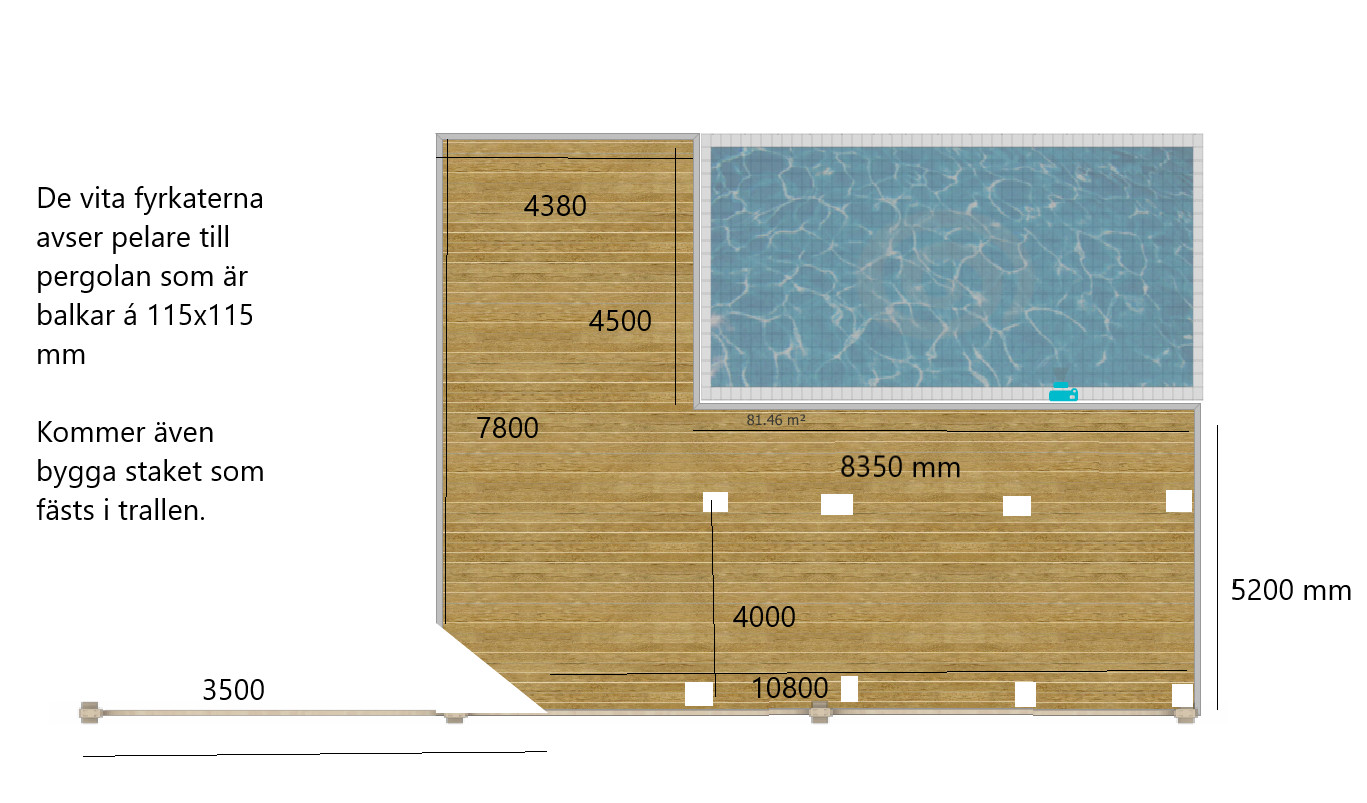

Vi håller på att bygga en trall runt vår pool och tänkte då initialt att skruvplintar vore en god idé. Jag anlitade då slutagrav.se och fick en uppskattning på att 25-30 plintar skulle behövas á ~700:-/st. Det lät rimligt och de kom då hit i fredags för att sätta dit dessa.
Efter en stund så meddelade montören att de har räknat fel på antalet och att de kommer behöva 90st plintar (Mer än en per m2). Låter inte detta orimligt mycket?
Om så nu är fallet så vad har vi för prisvärt alternativ då vi inte kan lägga upp mot 70k för enbart plintar.
Montören föreslog att lägga skifferbetong då fördelen med det är att de kan linjeras exakt med poolkanten.
Ett annat alternativ kanske kan vara att platta ut makadamen som ligger där idag för att bygga på plattor?
Någon som har något "expertutlåtande" gällande 90st plintar samt vad våra alternativ kan vara?
Tack på förhand!
Enkel ritning på trallen:

Uppskattningsvis från bilden på deras egen hemsida är det inga en skruv per kvm. Antingen har ni nyschaktat eller så har montören fel. Jag tror man snarare kan sätta dem utspridda med cirka 2m mellanrum, ungefär som när man bygger med vanliga betongplintar.

30 plintar låter mer rimligt än 90 i mina öron. Är jag tittar på din bild. Grovt 2 meter mellan plintarna åt båda håll om du har plats för hyggliga dimensioner på regelverket kan vara en rimlig uppskattning.
Men det är ju bara att ta en spännviddstabell som är med i var och varannan tråd här och rita/räkna.

Det känns som att det saknas lite information...
Hur kom det sig att du och skruvplints-entrepenören började prata om shiffer-betong?
Har du väldigt låg höjd till förfogande och det är därför du behöver så många plint för att du måste använda väldigt klena dimensioner?
Det kanske räcker att du bara lägger hela regelverket på trädgårdsplattor om marken är väldränerad och det redan ligger makadam där... ?
Som sagt, lite mer information hade varit välbehövligt.

Jag får känslan av att de först beräknat antal plintar för bärlinor som reglarna sedan skulle läggas på. Sen har de ändrat sig och ska köra reglar direkt utan bärlinor. Om det går att använda stolparna som redan finns är till och med 30 plintar många för bärlinor.
Som nån frågade tidigare; är det låg höjd från marken?
Flytande konstruktion fungerar inte?
