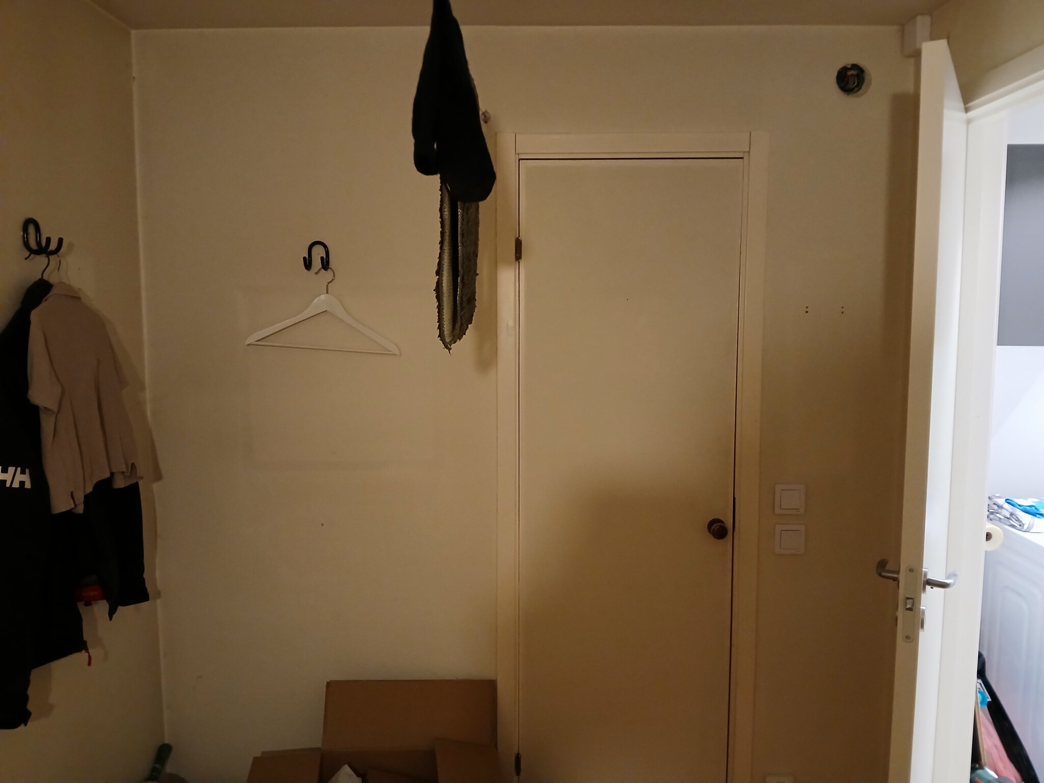

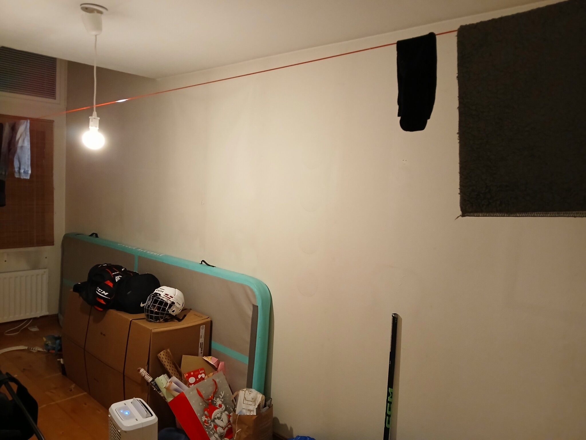

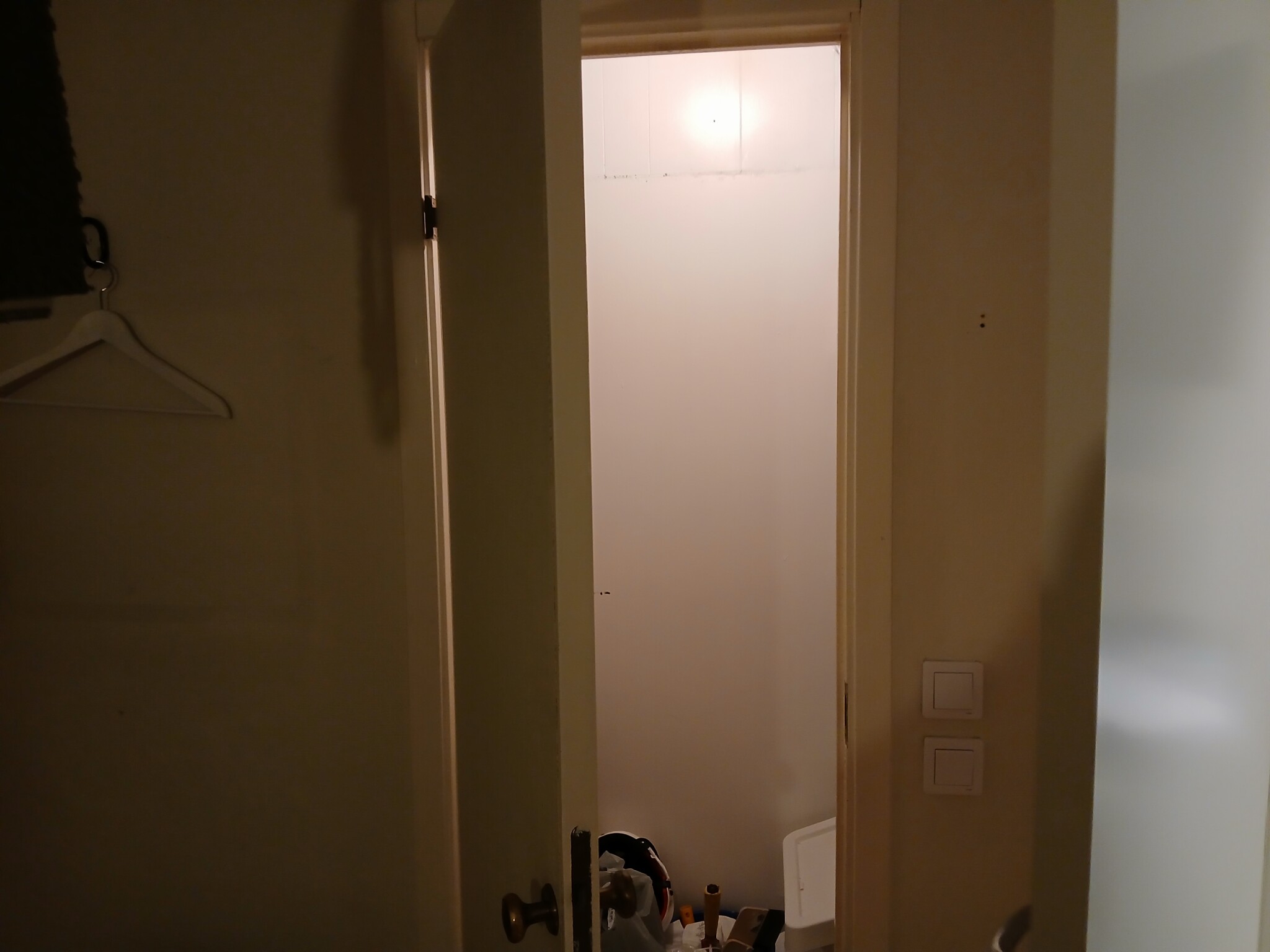

Hej, vi går i tankarna att gipsa om, dra spottar och ett element i ett rum. Rummet och den långa väggen är en yttervägg utanför med panel. Den lilla garderoben vätter också mot en yttervägg. Tanken med rummet är att det ska bli ett rum för våra barn där de kan umgås med vänner och leka. I den lilla garderoben är tanken att vi ska få plats med en lite kyl för dricka samt sätta alternativ bygga in en tv. El är nytt i rummet sen tidigare. Min fråga är väl egentligen är det bara till att ta bort gipset och gipsa om? Samtidigt tänkte jag att isolera om när man väl är i farten.

Ska försöka svara så utförligt jag kan. Det drar väldigt mycket i rummet. Det är ett äldre hus från 1969 och ska jag då dra till nya spottar så tänker jag det är väl lika bra att gör det "rätt".Där är ingen värme indraget i rummet idag och där finns rör som går att koppla på till ett nytt element. Sen till den lilla garderoben så har det varit ett rum för sopor förr. Man kan öppna utifrån (de hade sopkärl) där förr) Där hade jag tänkt att bygga in tv idag. Sen tycker jag det är bra med förslag och inte frågor om varför. Frågan är fortfarande hur gör jag detta bäst. Men jag är tacksam för dina frågor och hoppas jag har svarat på dem.

Det är det vi tänker att göra då den lilla garderoben har varit ett gammalt sopkärl. Så tanken är att den skall bort och då måste jag gipsa om den delen och tänkte då gör det i hela rummet. Jag är tacksam för ditt svar.
Ok, du behöver också då veta hur ytterväggarna är uppbyggd. Invändigt isolerade ytterväggar är sällan en bra konstruktion eftersom det kan leda till att fukt transporteras inåt i väggarna och det kan uppstå köldbryggor och kondens som följd.
Man behöver alltså veta hur ytterväggarna är uppbyggda.
