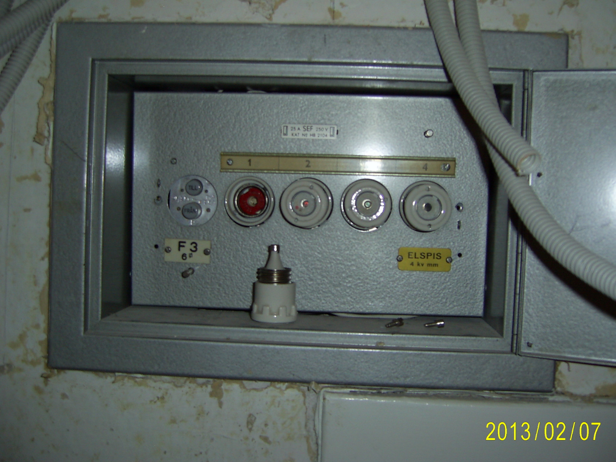

Har du ett sånt här säkringsskåp ?
Detta är standard i dom flesta hyreslägenheter från 1950-1960 talet. Är det en mindre lägenhet 1-2 rum brukar det bara vara 3 säkringar.
OBS Spisen skall ha 4 mm² 20A
Det är inga problem att köra en modern lägenhet med extra allt: Induktionshäll, Ugn, Micro, DM, TM, TT, kaffeKokare o.s.v. bara man har disciplin och inte kör all på en gång.
Det där är lyxmodellen. Min har ingen lucka framför. Annars ser den mer eller mindre ut exakt såL Leif i Skåne skrev:Har du ett sånt här säkringsskåp ?
