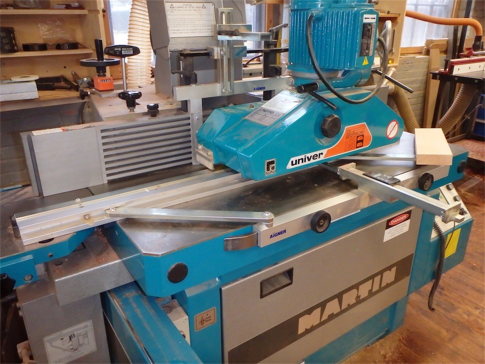

katos skrev:Heimlaga. Kan du inte köra med ett "back fence" på vertikalen om du har problem med variationer. Investeringen borde bli relativt liten.
Vet man inte precis vad man gör kan en sådan bli läskig. Ligger biten klämd mellan kuttern och ett anhåll som på bilden finns det inget kastskydd. Handmatning är helt uteslutet. Precis sådant vi fick lära oss att sky på yrkesskolan. Vi fick se fina svarvita 16-mm-filmer med flygande fingrar i slow-motion som demonstrerar vad som kan hända.
mvh Findus
Ja det var just för att undvika såna där farliga back-fences som jag kom att tänka på en gammal billig trekutterhyvel.....eller en ännu äldre och ännu billigare enkutterlisthyvel. Där får man ju samma funktion ställd på kant. I princip är det bara överkuttern jag skulle använda.
Hittills har jag ju bara haft vertikalfräsen på Stenbergaren och inget matarverk. Den har separat inställbara halvor på anslaget men anslaget är relativt kort. Fastän anslagshalvorna var parallella och utmatningshalvan var framställd enligt skärdjupet gick det inte att få jämnbreda bitar när jag profilerade över hela brädden. Det blev som att rikthyvla med för kort rikthyvel
Det var då jag skulle köpa ett billigt begagnat matarverk som jag fick jonseredfräsen nästan på köpet.
Nu håller jag på och letar efter ett begagnat anslag med separatrörliga halvor och modern spånkåpa. Om jag inte hittar något bra anslag så bygger jag ett av 30 mm plåt och 200x200x20 vinkeljärn och litet annat smått och gott som jag har samlat hem från skroten.
Det är klart att man ska använda matarverk och tryckrullar mot anhållet. Jag vet inte riktigt hur du skulle kunna få in fingrarna i närheten av kuttern då? Risken för kast finns såklart men det går minimera med kunskap och försiktighet.
