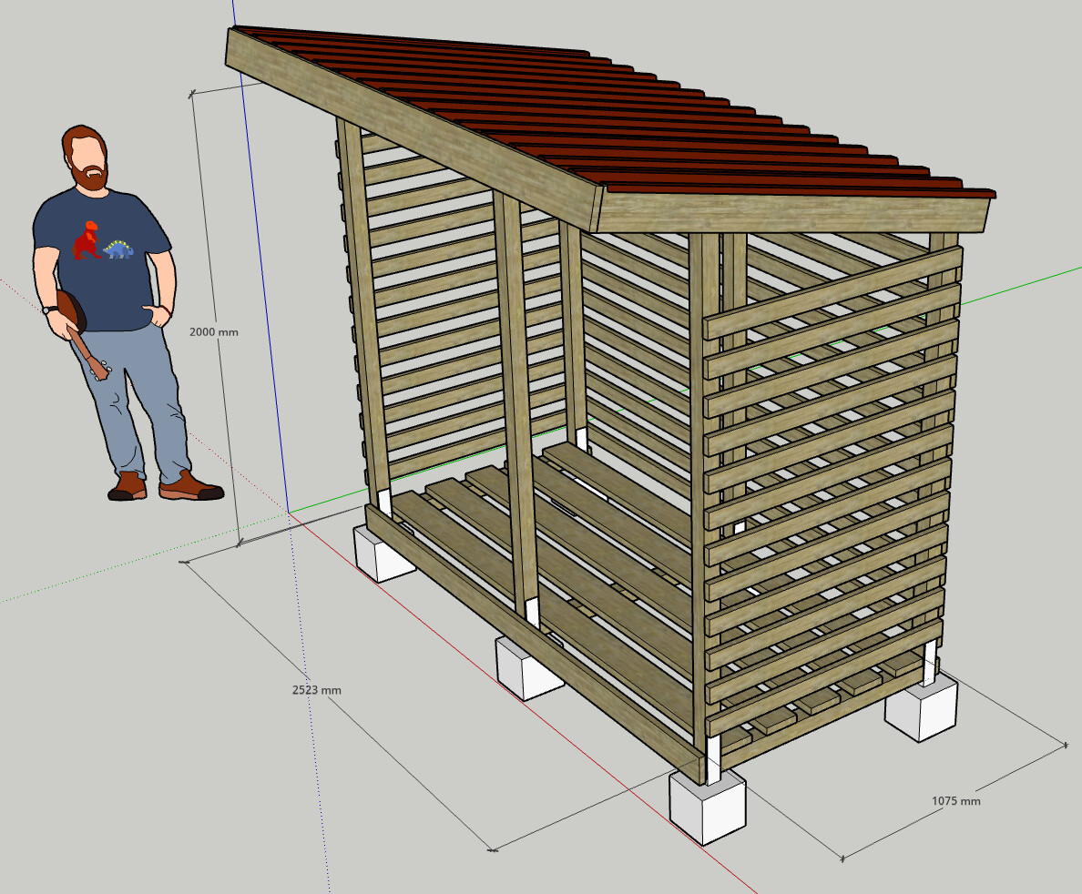

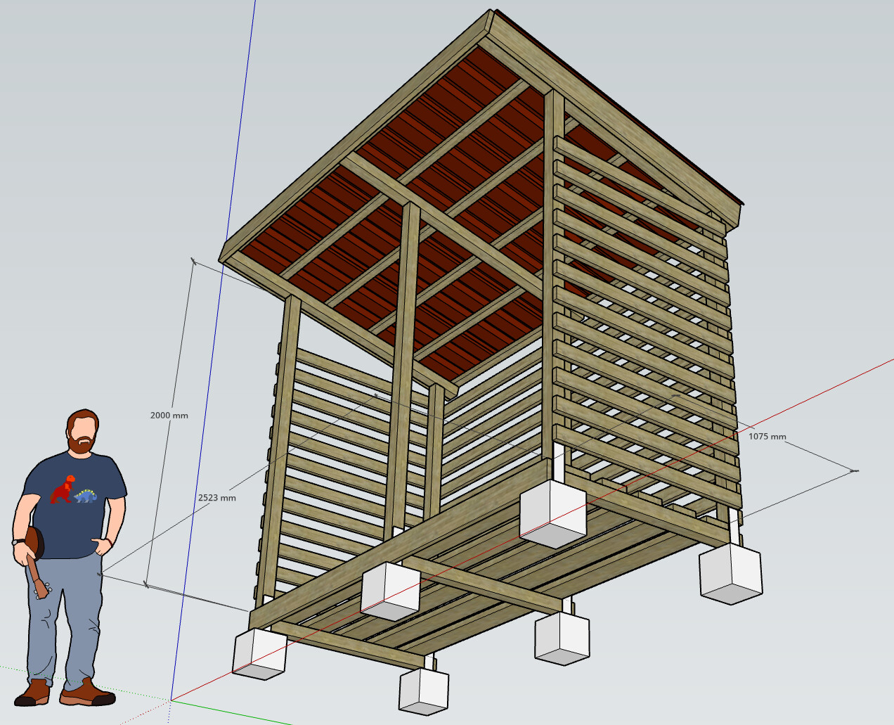

Har tre nergrävda plintar på baksidan från en tidigare hundgård som jag tänkte passa på att använda som grund till ett vedskjul.
Lägger till tre till i framkant och bygger upp med 70x70 stolpar och reglar med 34x145 brädor ovanpå (allt i tryckimpregnerat).
Plåt-taket lägger jag på 45x45 reglar.
Någon som har några synpunkter?

Ritningen av vedkjulet ser fin ut.
En förenkling kan vara att du använder plattor eller lättklinkerblock i framkant istället för plintarna.
Att göra taket längre på kortsidorna och baktill tror jag är vettigt. Då skyddas veden lite mer från nederbörd.

Och när du travar, det ska vara ca 5 cm mellan travarna. Så på nästa varv, skjuter du in en pinne med jämna mellanrum mot den innre. Då blir det ett avstånd som inte förändras när veden torkar.
Detta för att det ska kunna blåsa/ventilera och torka veden
Annars perfekt med det du tänker på vedbod, mycket luft genom veden.
