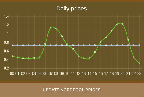

I mitt hem har jag ett liknande koncept. Jag värmer 2000 liter vatten när elen är billig. Det är en bergvärmepump på 15kw. Beroende på utomhustemperatur så värms vattnet upp mellan 40 och 60 grader. Detta sker automatiskt. Ibland tar faktiskt värmen slut. Men det kan man lösa genom att antingen aktivera bergvärmepumpen på dagen, elda eller ha andra lösningar. I vårt fall så räcker det med en körning om dagen även på vintern.K krambriw skrev:Hej, jag funderar lite på hur en brf skulle kunna utjämna sitt energibehov, främst för uppvärmning av fastigheten, och kanske få ner kostnaden för el genom att utnyttja tillfällen med låga eller t.o.m. negativa elpriser och lagra energin "för senare användning" då elpriset överstiger ett accetabelt pris

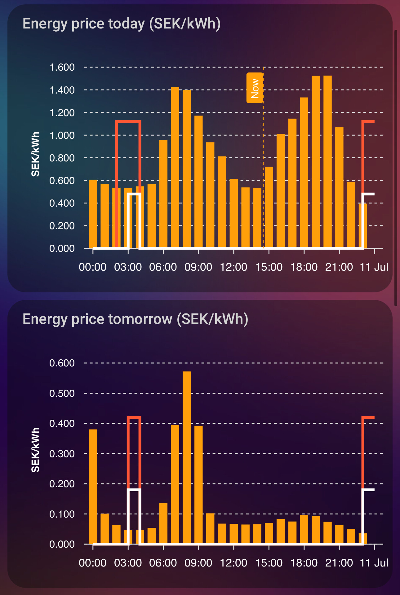

Varje dag hämtas nordpools priser mellan 13-14. Klockan 14 körs ett skript som identifierar de billigaste timmarna nästa dag. Beroende på minsta temp dagen efter, och månad, så körs bergvärmepumpen 0-1-2-4-6 eller 8 timmar.
I mitt fall har jag en el-vvb så den schemaläggs på samma sätt.
Jag håller koll på värmen sedan och gör justeringar vid behov.

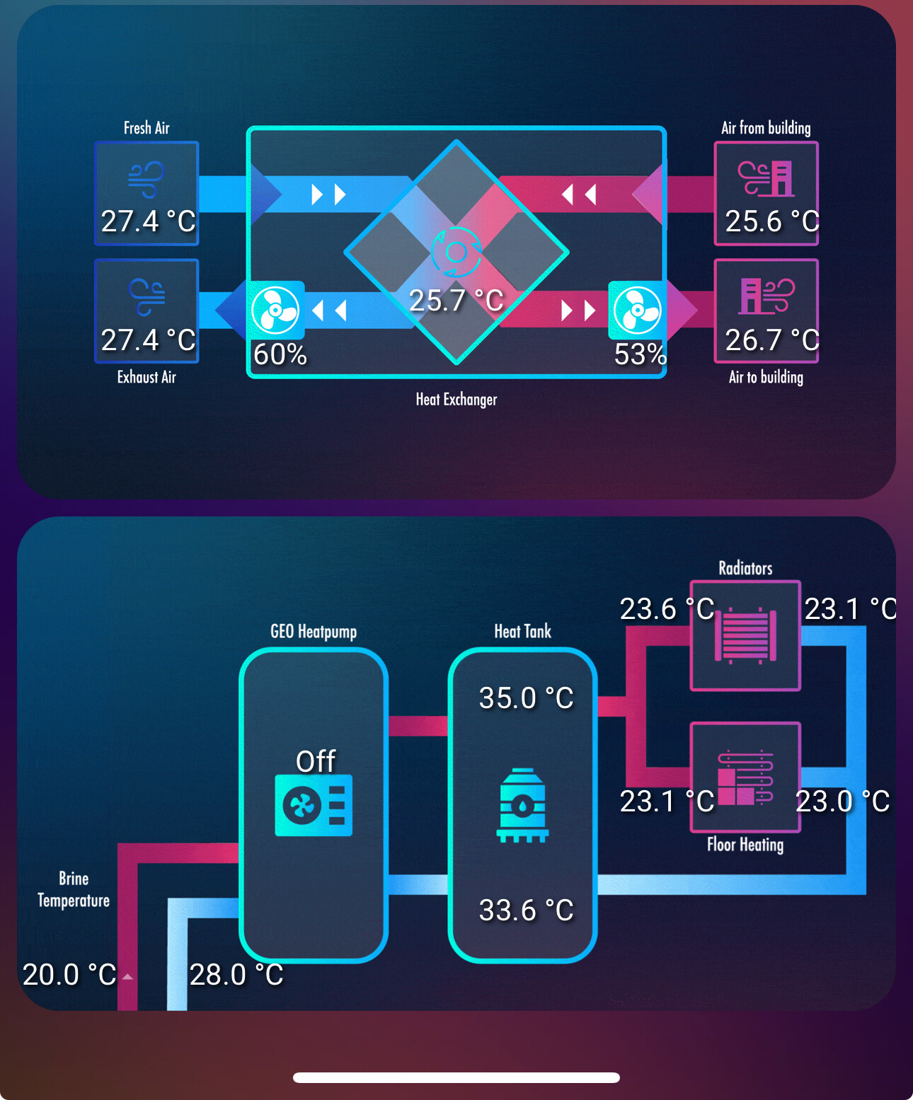

Den övre bilden visar min ftx. Den undre visar bergvärmesystemet.
Jag använder home assistant för att styra detta.
Har ni utrymme i pannrummet och en stark bergvärmepump så är det egentligen inte svårare än att slänga in en stor ackumulatortank. Men för många lägenheter kan detta bli betydande mycket och inte värt det.
