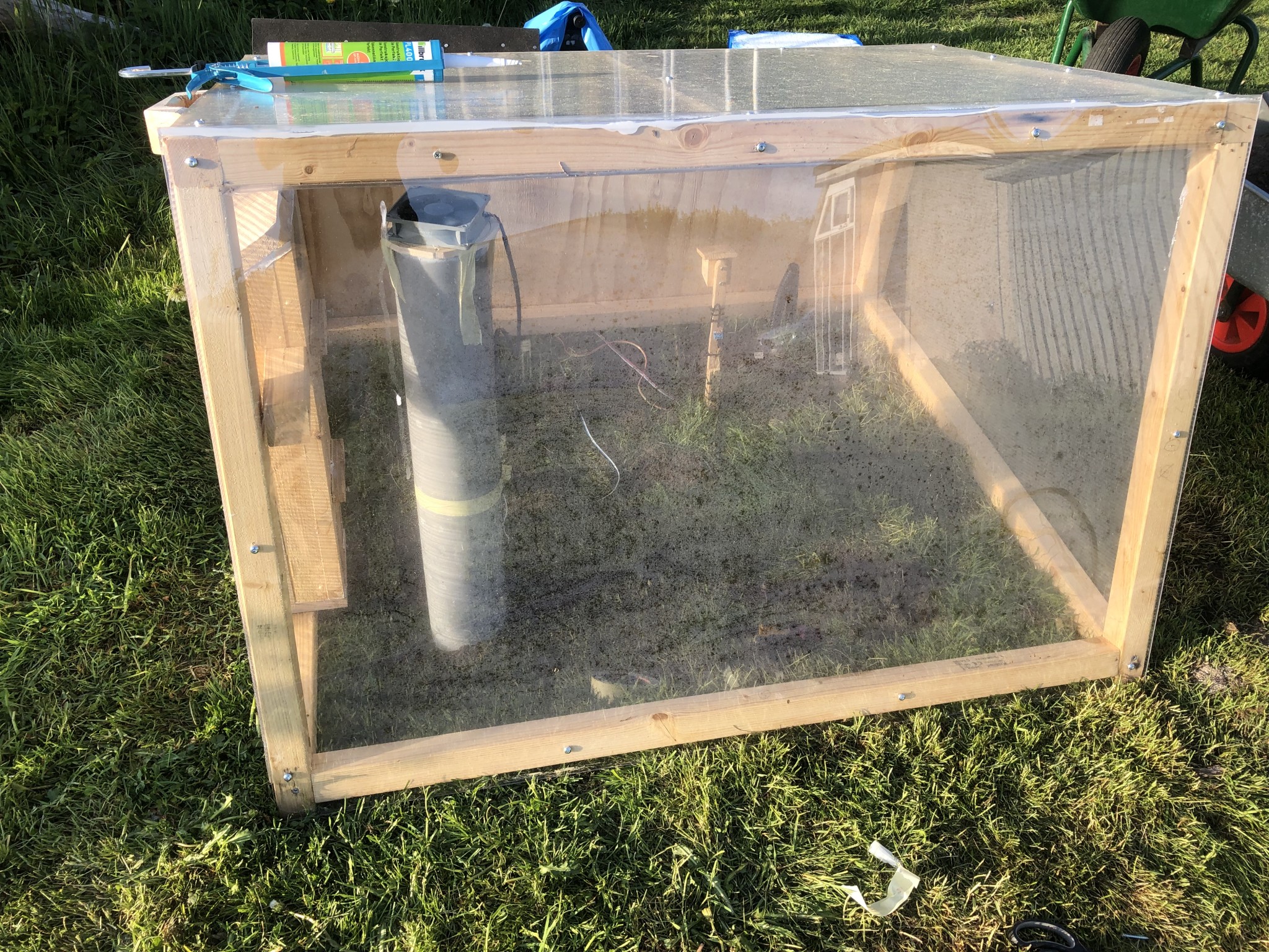

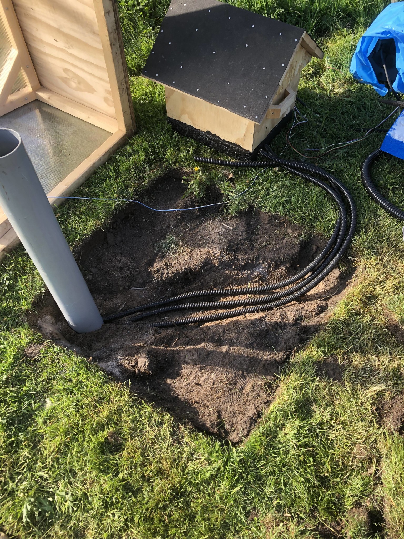

Nu har jag gjort en modell i ung skala 1:5 för att testa systemet. Har två temperatursensorer inne i växthuset, en i marken (endast temperatur) och en ”mitt i” växthuset (temperatur och relativ fuktighet). Loggar en gång/minut, skall följa temperaturen och se om jag kan uppnå en jämnare temperatur inne i växthuset och även få bukt med för hög fukthalt. Tror jag skulle behövt gräva lite djupare, såg initialt ut att vara ganska varmt ca 20cm ned i jorden. Allt funkar inte att skala ned fem ggr
. Återkommer med mätvärden/resultat.
Rören i marken har borrade hål runtom (som ett dräneringsrör). Rören är omgivna av sand/grus. Två av rören går åter in i växthuset, ett kommer upp utanför för att få ventilation.

Kul! Ser verkligen fram emot resultaten! Men hur vet du hur bra det funkar? Har du ett till likadant växthus, men utan rör att jämföra med?E Emil Goude skrev:Nu har jag gjort en modell i ung skala 1:5 för att testa systemet. Har två temperatursensorer inne i växthuset, en i marken (endast temperatur) och en ”mitt i” växthuset (temperatur och relativ fuktighet). Loggar en gång/minut, skall följa temperaturen och se om jag kan uppnå en jämnare temperatur inne i växthuset och även få bukt med för hög fukthalt. Tror jag skulle behövt gräva lite djupare, såg initialt ut att vara ganska varmt ca 20cm ned i jorden. Allt funkar inte att skala ned fem ggr. Återkommer med mätvärden/resultat.

Lillen har en god poäng, men med jämförande mätning av temp & fukt utanför växthuset och över längre tid så kan det ändå ge intressanta siffror.
Någonstans måste man börja. Är väl mer regel än undantag att empiri kräver några modifieringar för att få det riktigt bra.

Bra fråga. Det enkla svaret är väl: det blir svårt att veta. Nu var det såhär att jag hade denna växthusmodell klart upsatt med mätning och allt för några andra experiment och då var det en enkel sak att modifiera för detta ändamål. Syftet var förutom att visa att det fungerar (jämnare temp inne och lägre fuktighet) också att demonstrera själva principen med rör och ventilationen.L Lilllen skrev:

Den får stå och mäta nu några dagar så skall jag posta data sen, jag har som ni ser en otäckt gräsmatta inne i växthuset så det blir rejält mkt fukt. Verkar spontant som att jag behöver gräva djupare för tempen 20cm ner i jorden är nästan samma som utomhus lufttemperatur.
