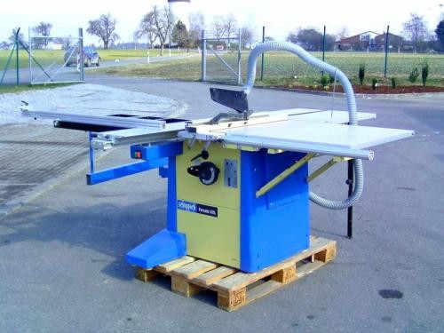

Nu har jag fått napp på en Scheppach Forsato XXL och det lutar åt köp. Den har 4kW motor, 315-klinga, 2150 i slaglängd med riktigt justerbord och 1150 i klyvbredd. Men.. alla sågbord är tillverkade av aluminium. Jag har varit och känt på sågen och upplevde den betydligt stabilare än vad jag hoppades på på vägen dit. Justerbord glider fint och inget direkt svajande nånstans. Jag har hittat lite info på engelska sidor som talar gott om sågen men tänkte att det är alltid bäst att höra sig för lite här. Kan ju alltid va nån som vet nåt. Är det någon som har erfarenhet av Forsato-modellerna?
Bifogar bild på modellen:
Ska väl nämna att det står mellan denna eller en begagnad Moreten ps315 i nuläget som är
betydligt längre bort. Men det lockar att den är svensktillverkad och verkar rejäl med allt gjutjärn. Bra tillgång på delar och service osv. Tråkigt med mindre slaglängd (stora bordet 1235mm) men samtidigt har jag i nuläget inte för avsikt att slänga upp fullstora skivor, kan ju komma att vilja såklart men har även en bra sänksåg som skulle kunna komplettera en aning på den punkten.
All typ av input är välkommen. Ju mer man vet desto bättre.

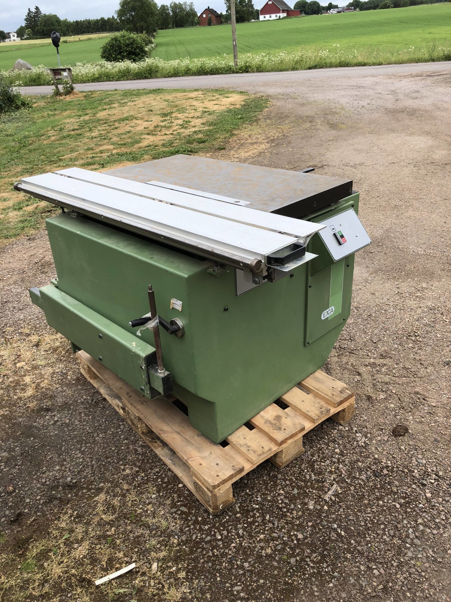

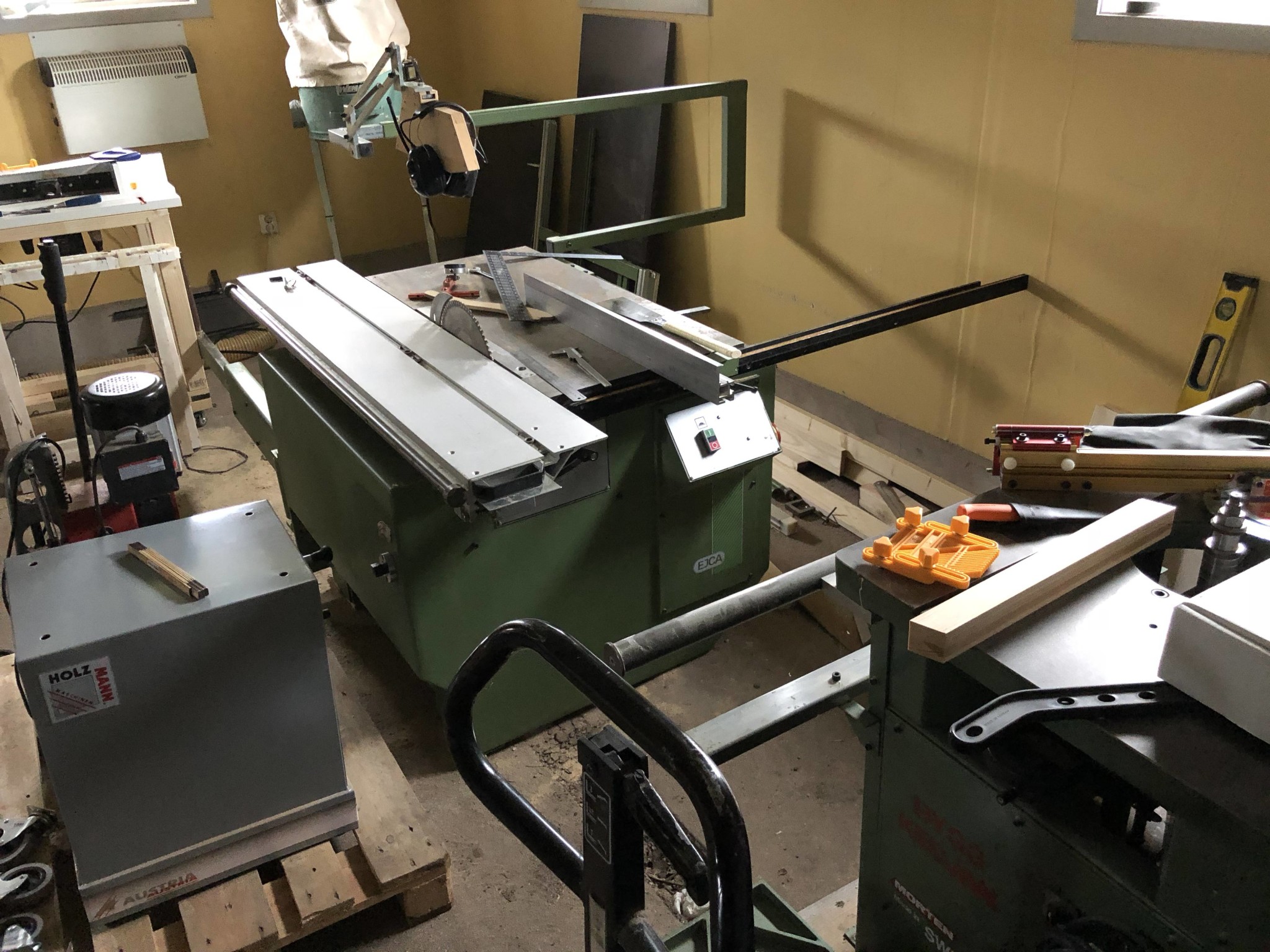

Kan för den nyfikne meddela att det till slut blev en sväng ner till Malmö (70 mil t&r). Kom hem med en EJCA L1500 Profi. Fantastisk maskin. Kvalité rakt igenom!
Nu går jag åter till min jakt på rikt/plan
