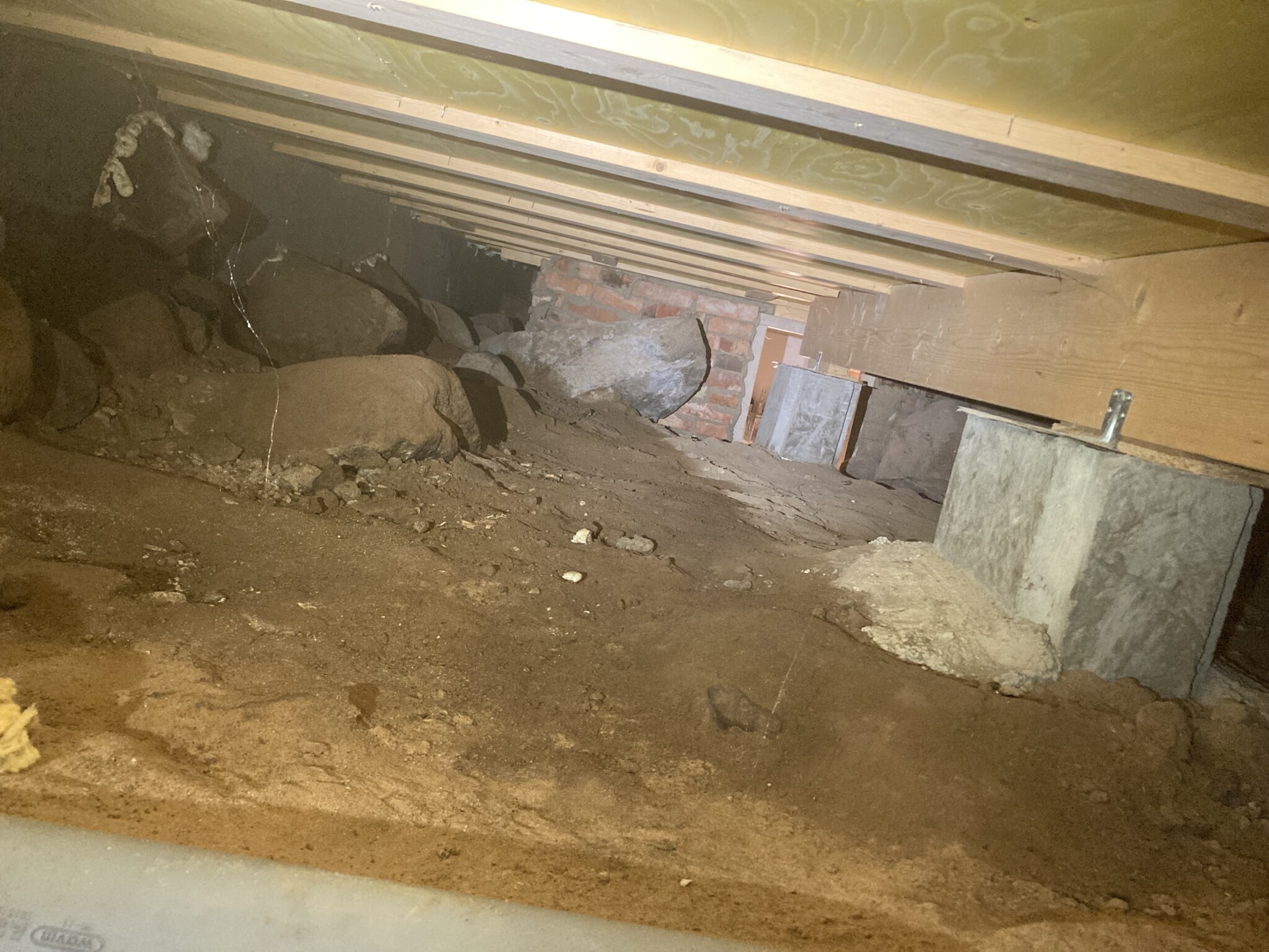

MEN. Golven i kryp-delen var tidigare helt oisolerade och det var svinkallt i de rummen. Bjälklaget var ... tja, inte i bästa skick. Så vi har (för ca 8 år sedan) förstärkt bjälklagen och isolerat med cellulosa lösull mellan källare och bottenvåning.
Dessutom har vi grävt ur källaren och isolerat golven, och det är mer stängt in till krypdelen. Det är inte en bebodd källare men vi har teknikrum, skafferi, förvaring etc. Det fungerar bra.

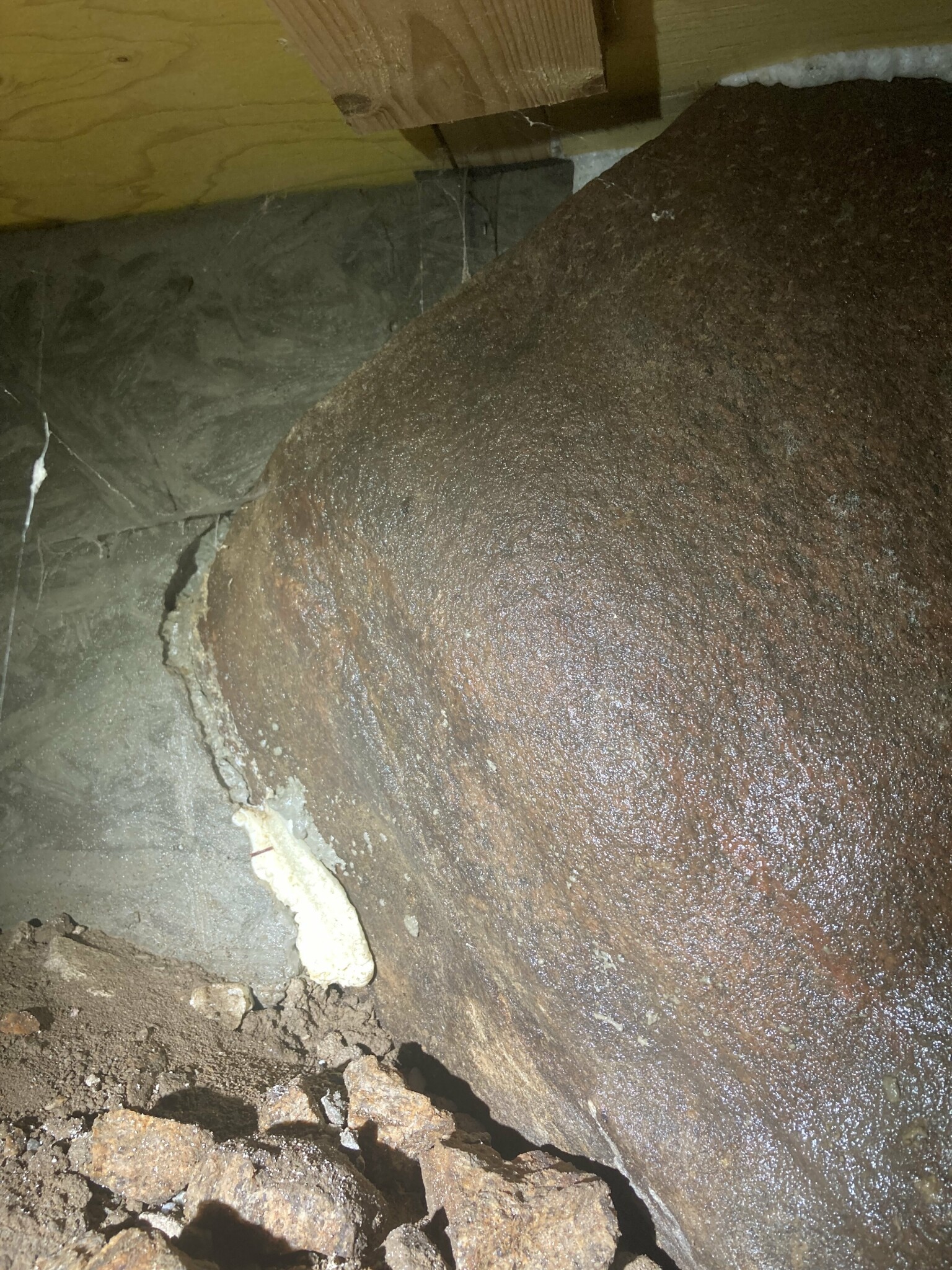

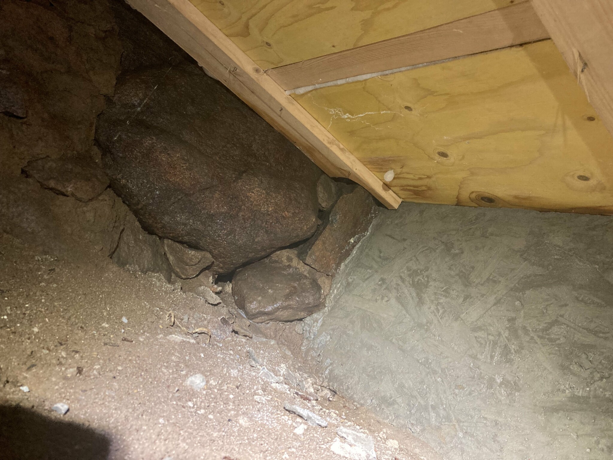

FÖRUTOM i krypdelen, där det - förstås - har blivit fuktigt nu när det inte värms upp och torkas ur på samma sätt. Man kan se att det är fuktigt från marken ut mot ytterväggarna och det kondenserar fukt på de gråstenar som är frilagda. In mot mitten av huset är det torrt. Ingen lukt (än).
Jag funderar över följande åtgärder:
1. Putsa med lera och något mineraliskt lätt isolerande (leca eller perlit) på gråstenarna (det behövs även tätas, blir lite taskig arbetsställning men när jag nu inte gjorde det smart när golvet var uppe så får jag väl skylla mig själv...).
2. Värma upp. Tror det lutar mest åt att sätta en fläktkanal (typ airmove) från hörnrummet längst bort i krypdelen, där jag också behöver bättre luftrörelser eftersom radiatorn inte förmår värma upp riktigt tillräckligt. Då kan den trycka ned halvvarm luft i krypdelen, så dras förhoppningsvis varmare luft in i det rummet från resten av huset.
Utrymmet närmast krypdelen är skafferiet, därifrån har jag redan en luftförflyttare monterad för cirkulation men den verkar inte dra tillräckligt med luft från krypdelen (säkert för att det inte är så mycket tilluft dit).
3. Eventuellt lägga in någon form av markisolering för att minska markfukten.
Tror ni det kan vara tillräckligt att göra dessa åtgärder, eller tror ni även avfuktare ska till? (Ja, jag tänker avfukta vid putsningen, men sedan?)
