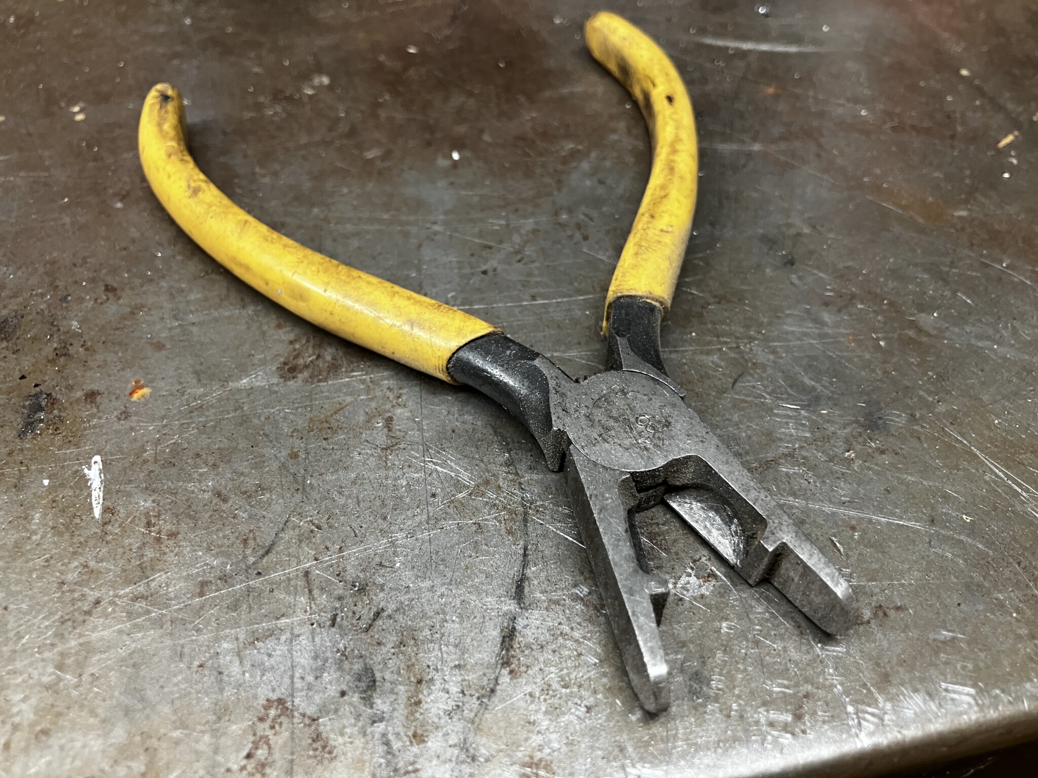

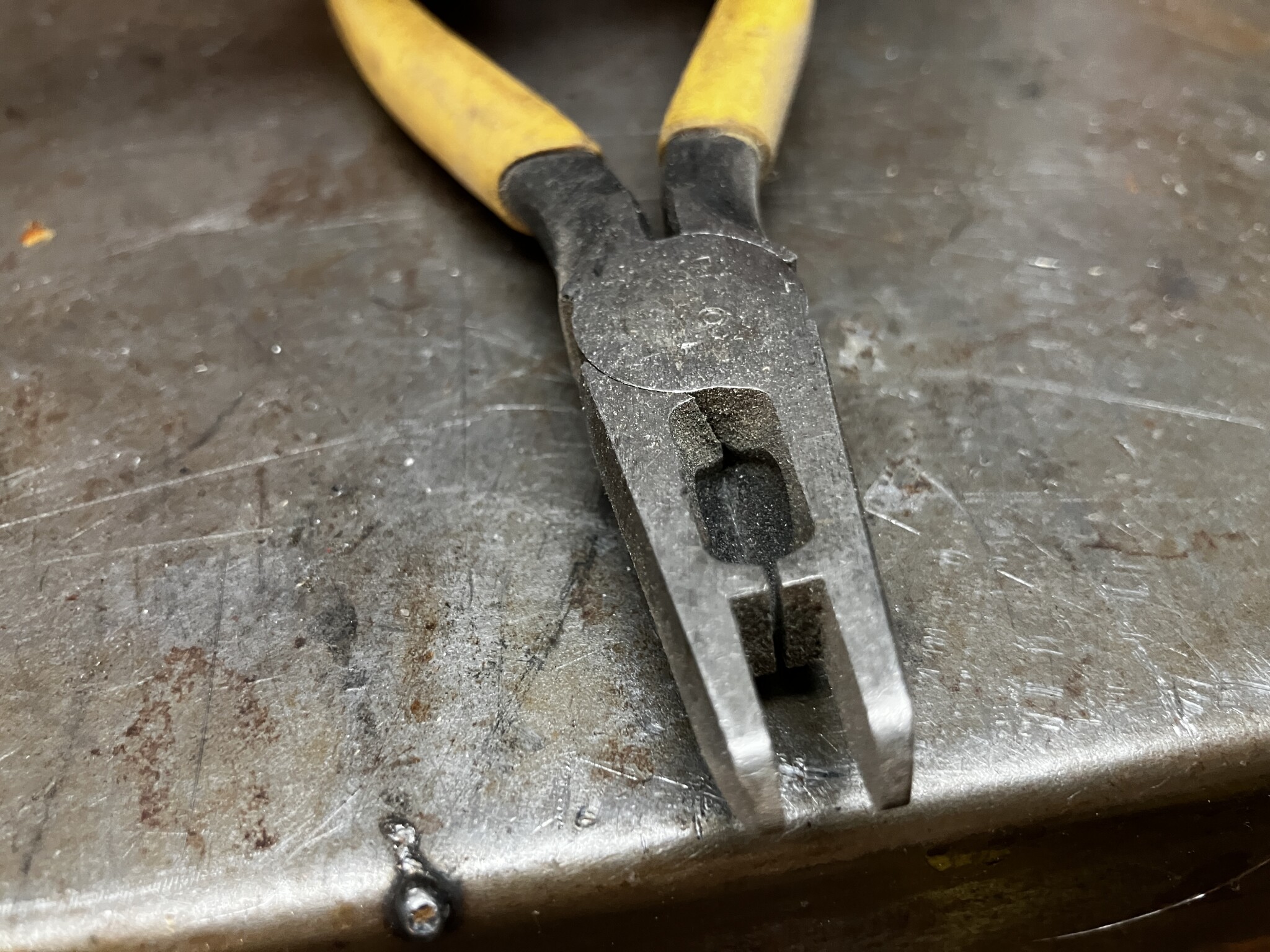

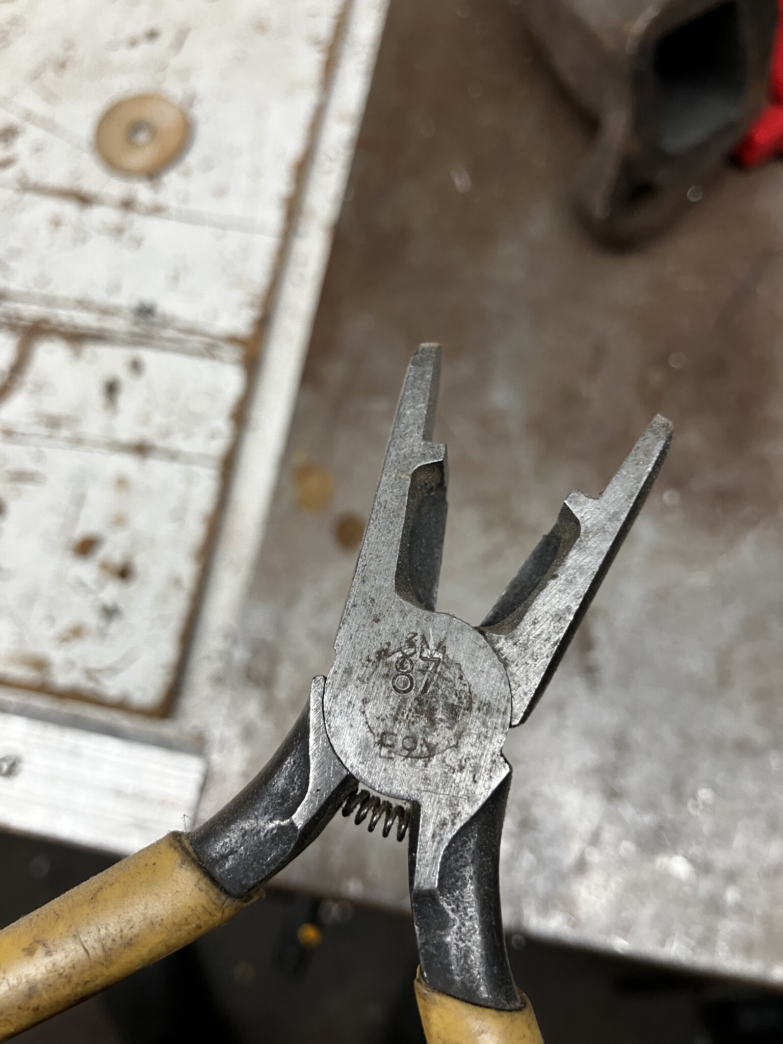

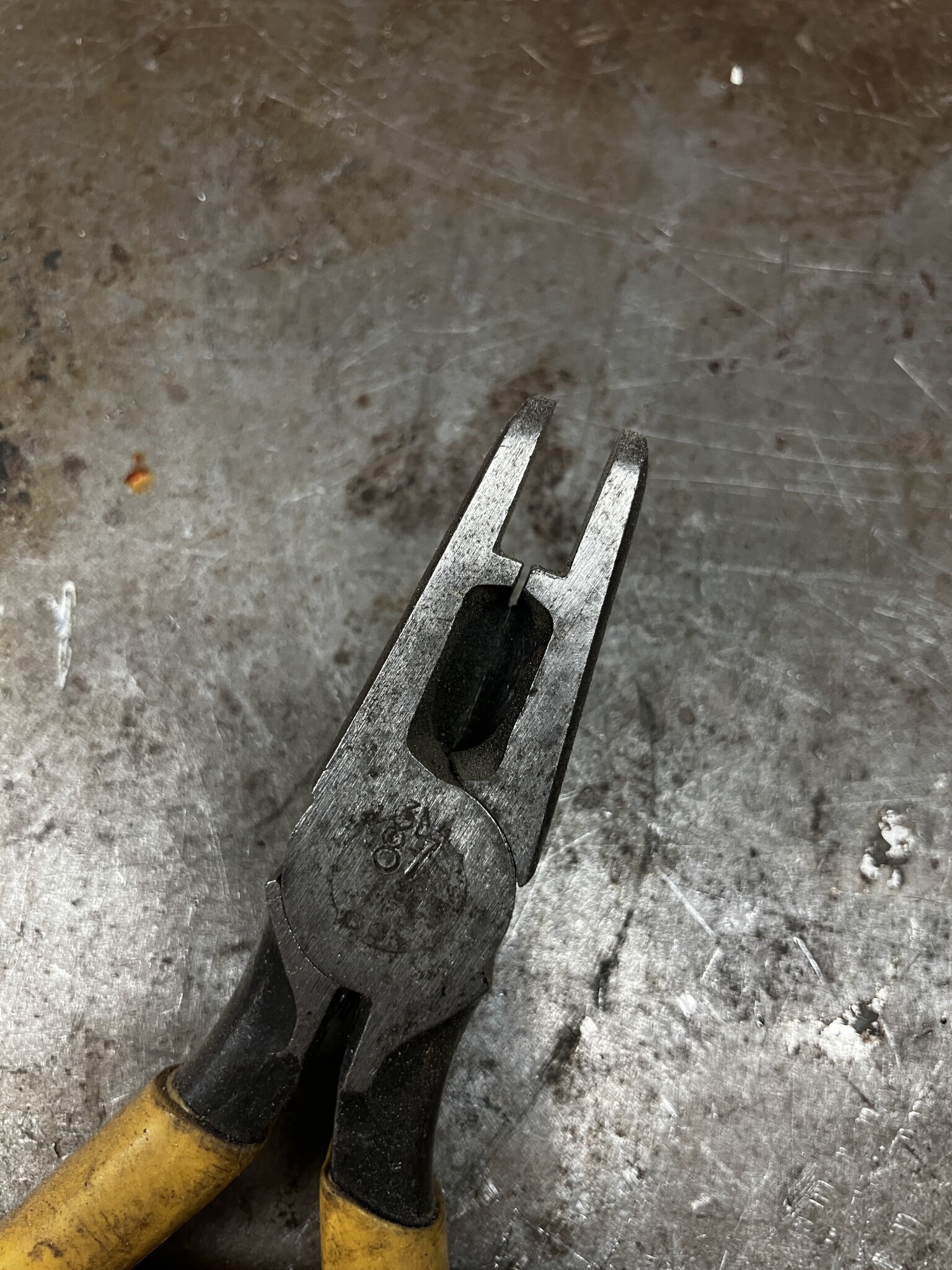

Tång jag haft i 30 år utan att veta vad den är till för. *bilder*
Nu har jag levt i ovisshet länge nog. Tången på bilderna har jag haft så länge jag kan minnas, och jag har ingen aning om hur jag fick tag på den. Jag har heller ingen aning om vad den är till för.
Som syns på bilderna har den en avbitarfunktion, som jag kanske har använt en handfull gånger...jag har ju vanliga sidoavbitare som jag sträcker mig efter i första hand, men denna tång har väldigt annorlunda spets. Den är avrundad och lämnar ett rejält mellanrum när tången är stängd.
Jag har funderat många gånger på vad det kan ha för funktion...men har inte lyckats komma på något. Jag har heller aldrig sett en likadan tång någonstans. Det måste vara en högst specialiserad tång.
Är det någon på detta forum som vet?

Det ser ut som en tång för skarvklämmor typ 3M Skotchlok.
Jag har denna modell för att klämma ihop skarvarna begränsningsslingan till robotgräsklipparen:
https://www.proffsmagasinet.se/mask...presstanger/knipex-97-50-01-presstang-3088306
Här är en med gult skaft också:
https://se.rs-online.com/web/p/crimp-tools/2389434

Den här typen av skarvklämmor var väl vanliga förr till att skarva teleledningar med:
https://www.proffsmagasinet.se/el-b...scotchlok-uy2-kopplingsklamma-12-pack-2811504

HejP Paxman skrev:Nu har jag levt i ovisshet länge nog. Tången på bilderna har jag haft så länge jag kan minnas, och jag har ingen aning om hur jag fick tag på den. Jag har heller ingen aning om vad den är till för.
Det är en tång för att använda ihop men 3M kabelskarvar (Scotchlok)
Ypperlig till Skarvklämma UY
//Johan
AH! Den är för "norska skarvar"! Inte konstigt att jag aldrig har haft användning för den. 😂
Skarvklämma UY har jag aldrig heller använt mig av, och tror nog inte att jag kommer använda någon gång i framtiden heller. De är väl typ bara för telefonledningar?
