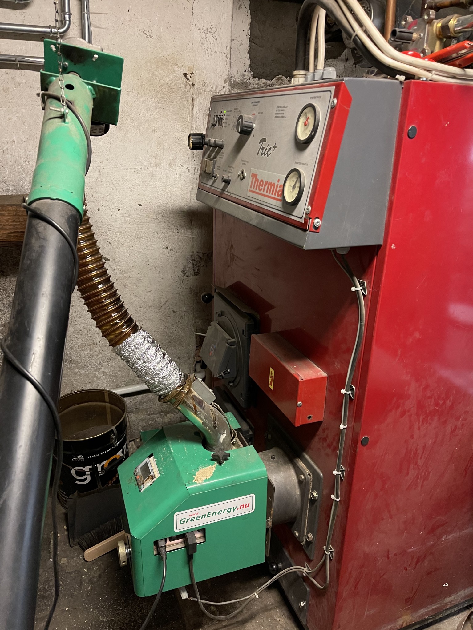

Tänkte kolla om det finns någon som vet vad jag bör göra för undvika att pelletsbrännaren slocknar och visar meddelande om "tändfel"...? Händer till och från men ibland 3-5 ggr per dag och mer regel än undantag att den slocknat under natten. Enstaka gånger kan den funka i flera dagar i sträck utan "tändfel".

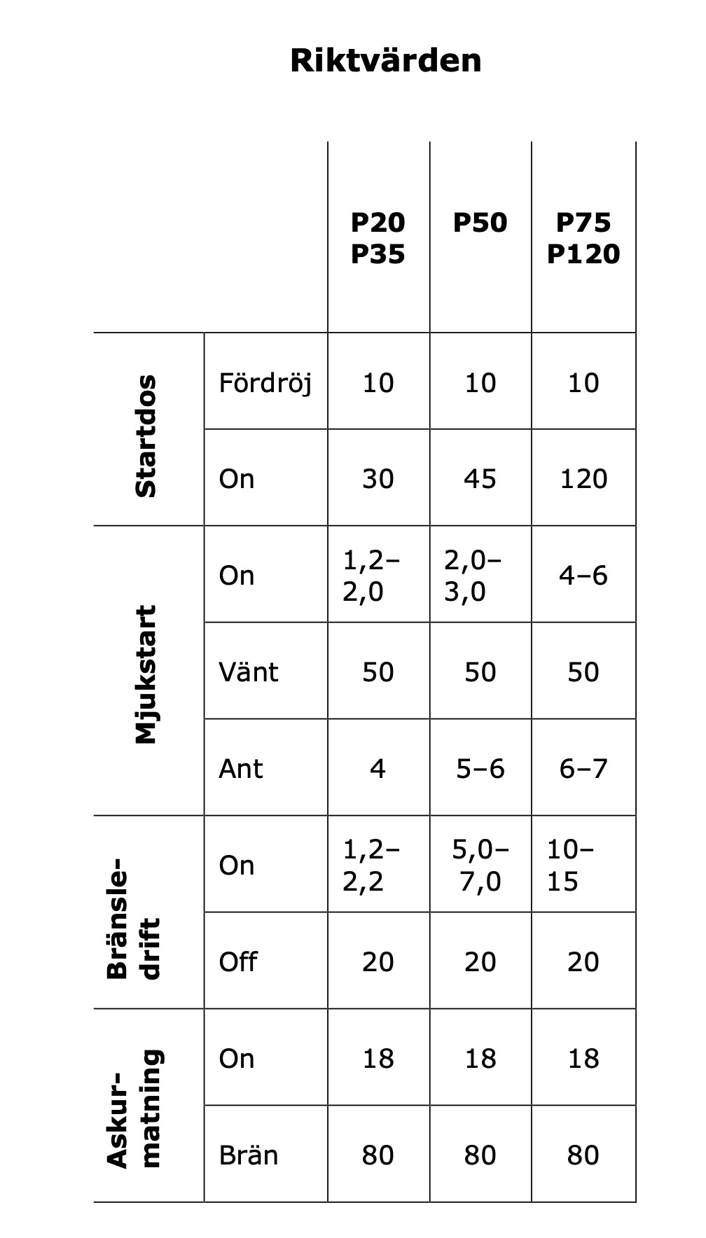

Undrar också om det finns någon som vet om jag bör se över inställningarna och till vad..? I manualen finns det riktvärden för några inställningar som jag följer men det finns fler inställningar som inte tas upp - någon som har koll på dessa?

Har bott i det här huset 7 mån och kört pellets för första gången sen oktober. Har funkat ganska bra sen någon månad tillbaka då tändfelen började uppstå mer frekvent.
Gäller en Green Energy P20

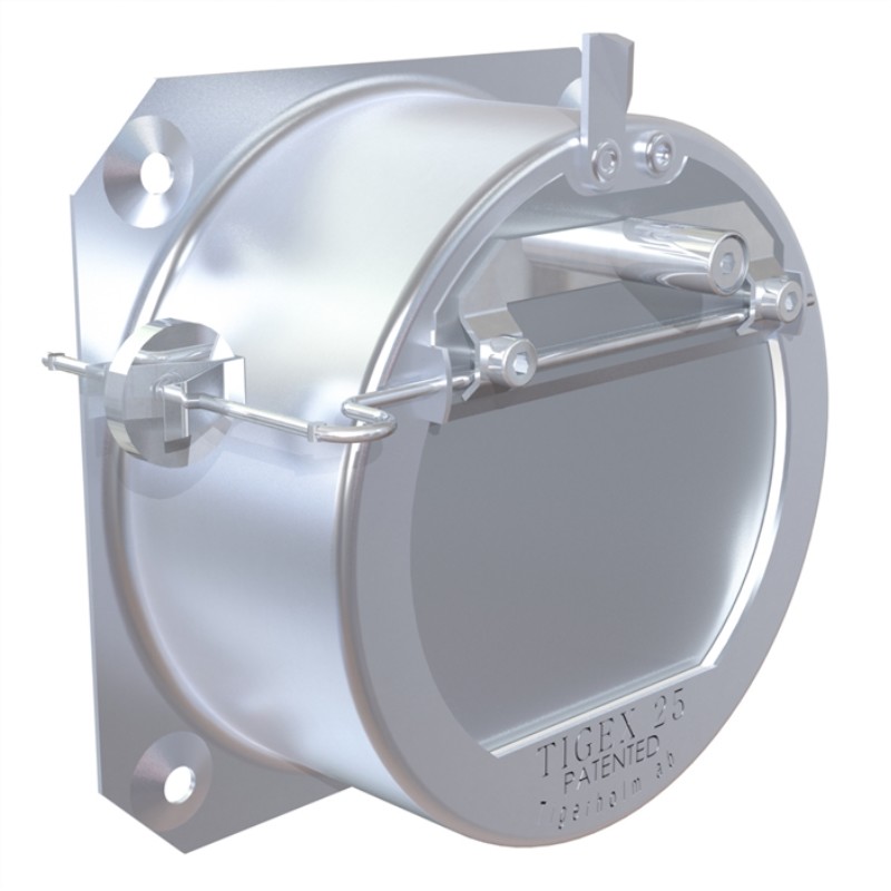

Byt nedfallslangen om den är trasig. Har du någon motdragslucka monterad?
Vad är en motdragslucka? Var sitter den isf..?
Rökrörklämma monterad på en skorsten för att reglera draget i en braskamin.
Typ så. Sitter på rökröret eller i skorstenen. Ser till att hålla ett jämnt drag i pipan. Vid blåst eller kallt väder kan du få för mycket drag i pipan så brännaren inte kan tända.
Ah, jodå en sån finns.
Brännaren brukar alltid starta och fungerar en eller flera timmar för att därefter lägga av.
Tänker om det kan handla om att inte tillräckligt med pellets matas fram nu när det är så pass kallt. Hade som sagt inga större problem innan jul...
