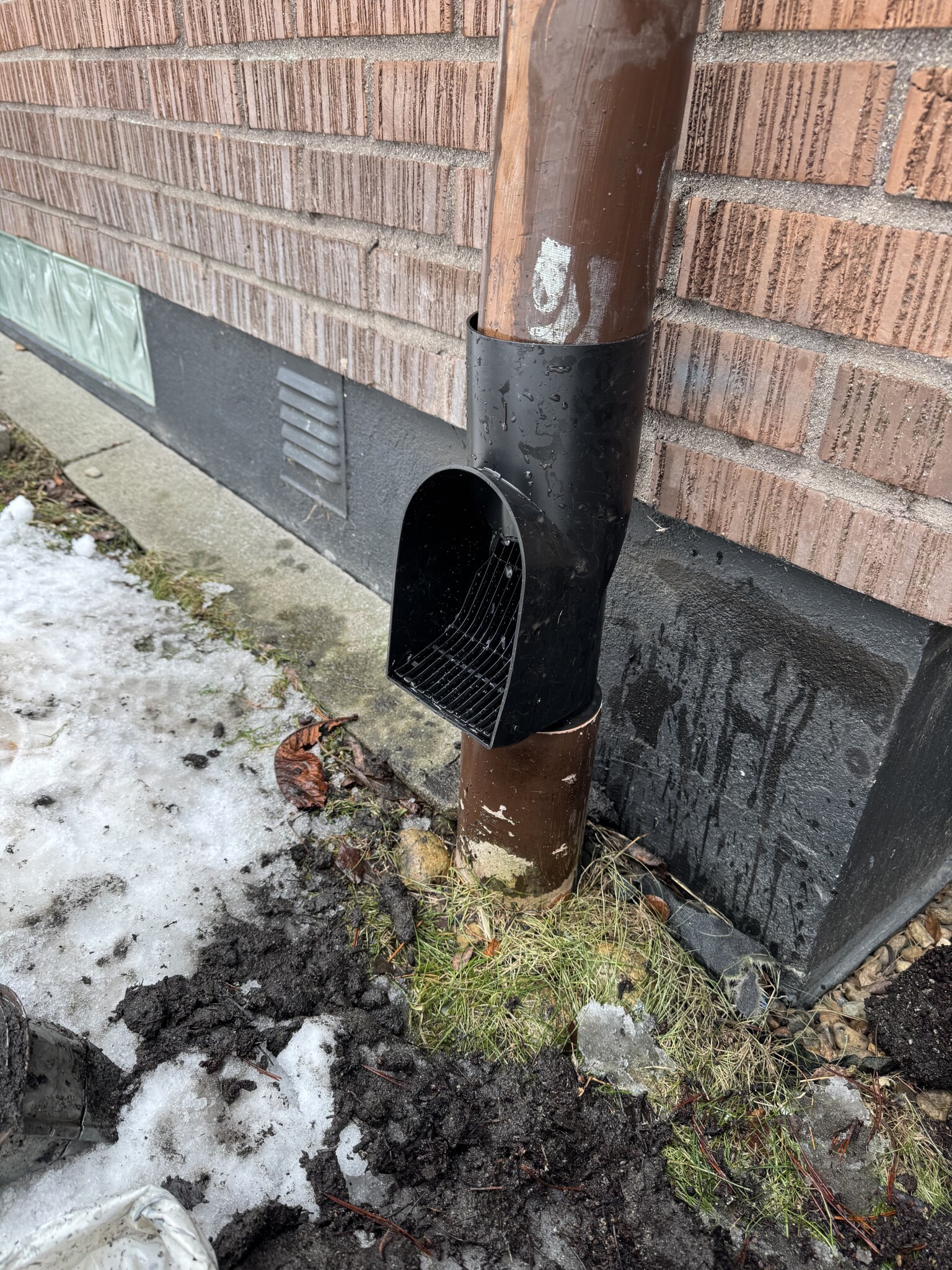

Har några stuprännor att lappa ihop.
Srupränna 1: läker vid koppling mot dagvattenröret. Se videon. Hur skulle ni lappa ihop detta? Vad behövs i form av verktyg och material? Skulle vilja sätta på en lövrens eller en renstratt också. Vilken är bäst?
Stupränna 2: läker vid koppling. Bristfällig koppling. Går det att täta där och vad behöver jag för material och verktyg? Gröna plasten täcker ett hålrum mellan röret från taket och dagvattenrör. Här tänker jag mig en lövrens/renstratt också. Hur gör man?

Känns mer som om det är dålig genomströmning ner i marken och att dagvattnet svämmar över. Stuprör behöver inte ha täta kopplingar så länge den övre delen går inne i den nedre delen. Har du kollat längre ner i röret, d.v.s. det som ligger under marknivå. Kanske dags för en rensning?
Okej! Tänkte du för båda rören? Har inte kollat det. Hur går man tillväga för att rensa det som är under marknivå?

Det syns tydligt i båda videorna att det är stopp i utloppet, problemet är alltså inte läckande kopplingar.
Det är näst intill omöjligt att få stuprör att läcka, eftersom vattnet inte är trycksatt och bara ska ledas neråt, gör inget om det är en hel centimeter glipa så länge det alltid går från mindre till större diameter uppifrån och ner
Ta loss nedersta biten och kolla hur det ser ut i markröret, har du tur har du en böj där som skit fastnat i och du kan handrensa.

Det är i stora delar fortfarande fruset i marken, vänta en vecka och se om det inte rinner undan bättre.
Hör vad du säger och det låter logiskt för stupränna 1. Ska undersöka, tack! Men stupränna två då? Där är det nån temporär plastlösning runt ett tomrum där det inte är något rör, alltså på stället där man skulle haft en lövrens egentligen. Får inte ihop att det skulle vara något stopp längre ner i backen där. Stopp längre upp i röret som gör att det svämmar över ut på sidorna kanske? 😊S SueCia skrev:Det syns tydligt i båda videorna att det är stopp i utloppet, problemet är alltså inte läckande kopplingar.

Du har förmodligen en ispropp under marknivå.L Luffargrund skrev:Har några stuprännor att lappa ihop.

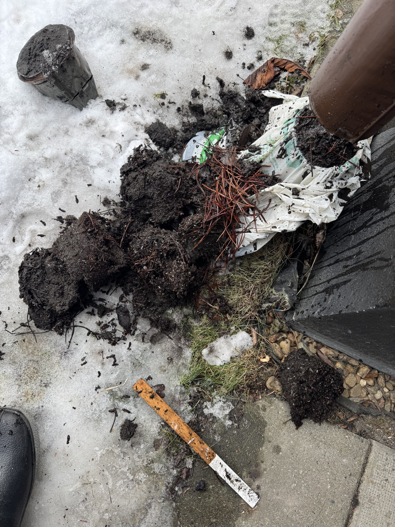

Kan rapportera att det va ett rejält stopp i stuprör nummer två som visade sig bero på att röret hade buktats in nertill av nån anledning, så allt skräp fastnade där. Slutade med att jag fick kapa det med vinkelslip. Nu är det fixat och en renstratt sitter där den ska 👍L Luffargrund skrev:Hör vad du säger och det låter logiskt för stupränna 1. Ska undersöka, tack! Men stupränna två då? Där är det nån temporär plastlösning runt ett tomrum där det inte är något rör, alltså på stället där man skulle haft en lövrens egentligen. Får inte ihop att det skulle vara något stopp längre ner i backen där. Stopp längre upp i röret som gör att det svämmar över ut på sidorna kanske? 😊
Ja det är ju frågan om det är det. Körde ner en rensspiral och vispade runt lite (https://www.jula.se/catalog/bygg-oc...ningsverktyg/rensspiral-med-handvinda-025481/). Lyckades komma en bit ner/in i röret men man såg som hur det kom upp något löv och vattnet som står blev lite skitigare men vattnet rann aldrig undan. Säkert en samlats jäkla massa skit där nere under åren i kombination med ispropp. Funderar på om man kan köra grovdammsugaren och suga ut vattnet och då kanske man får med sig något skit upp?V Vanhedern skrev:

Men hur långt kom du ner? Du har ju inte en ispropp två meter ner om man så säger.L Luffargrund skrev:Ja det är ju frågan om det är det. Körde ner en rensspiral och vispade runt lite ([länk]). Lyckades komma en bit ner/in i röret men man såg som hur det kom upp något löv och vattnet som står blev lite skitigare men vattnet rann aldrig undan. Säkert en samlats jäkla massa skit där nere under åren i kombination med ispropp. Funderar på om man kan köra grovdammsugaren och suga ut vattnet och då kanske man får med sig något skit upp?
