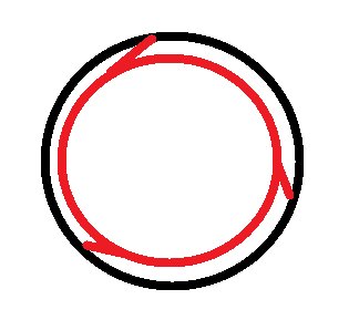

Renoverade badrummet och har gamla ventilationsrör (FTX) vars rördiameter avviker från dagens standard. Provade 80-100 mm tallriksventiler från Bauhaus men ingen gick in i ventilationsröret. Hittade en kina-ventil som jag beställde och som passar. Det enda är att tallriksventilens stos inte är helt tight med ventilationsröret i väggen. Hålls däremot på plats av tre "klor". Se bild, svart ring= ventilationsröret och röd ring samt streck är stosen och klorna.
Har det någon anmärkningsbart negativ inverkan på ventilationen eller är det bara att ignorera detta?

Är det en tallriksventil som är inställd på ett visst läge för att ge ett visst bestämt luftflöde, t.ex. för att fördela en fläkts sug mellan flera rum?
I så fall är det antagligen viktigt att det totala luftflödet är oförändrat och om det nu går luft på sidan av själva donet så behöver luftflödet genom ventilen minskas i motsvarande mån så att inte t.ex. luftombytet blir för litet i ett annat badrum eller i köket.
