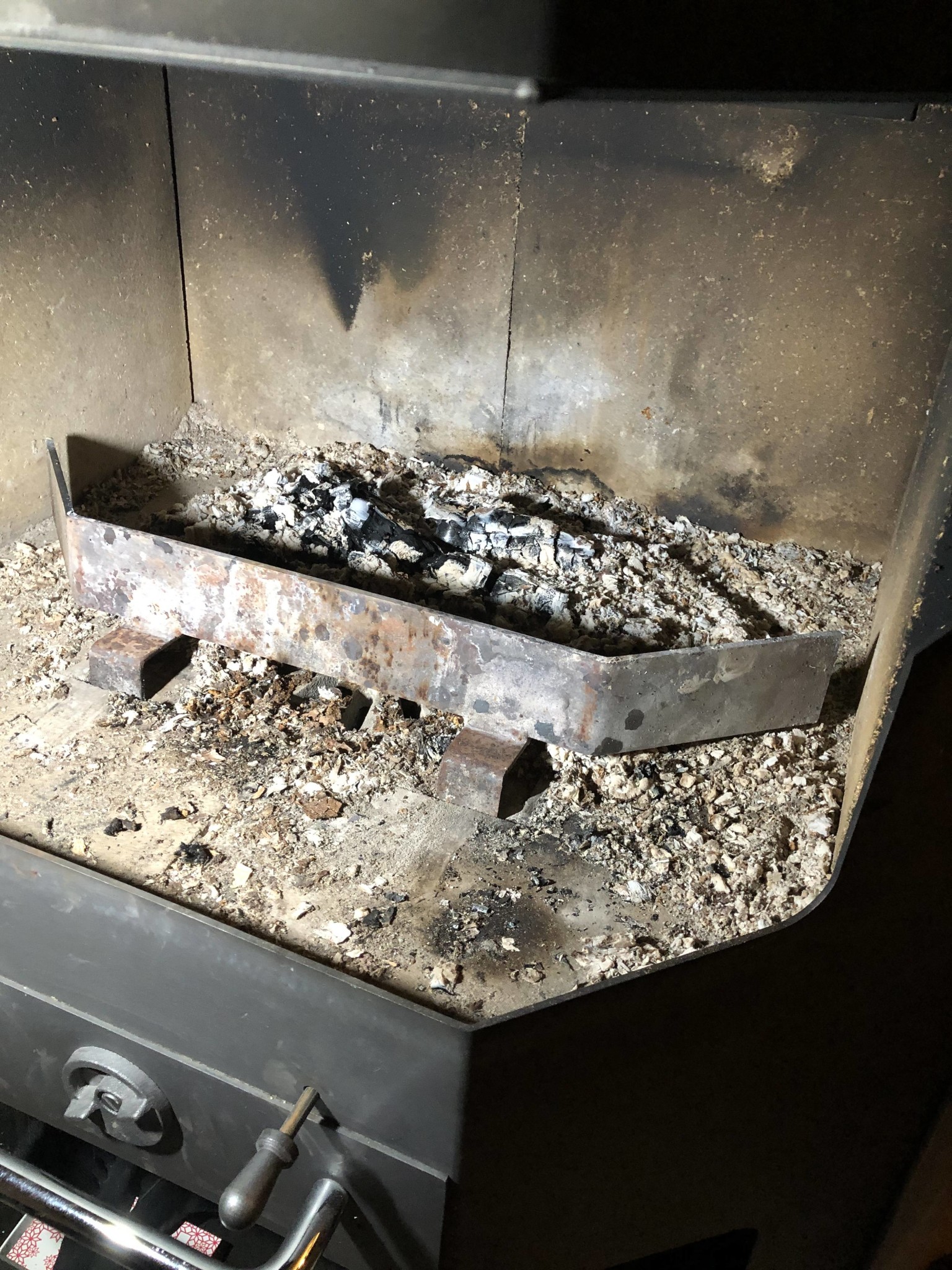

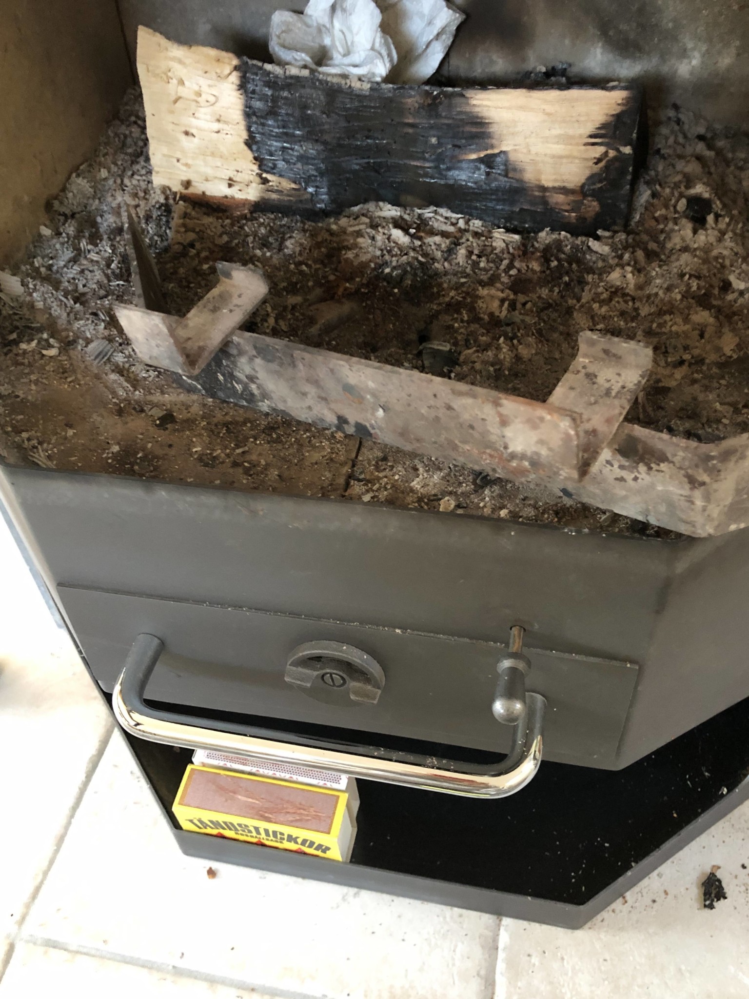

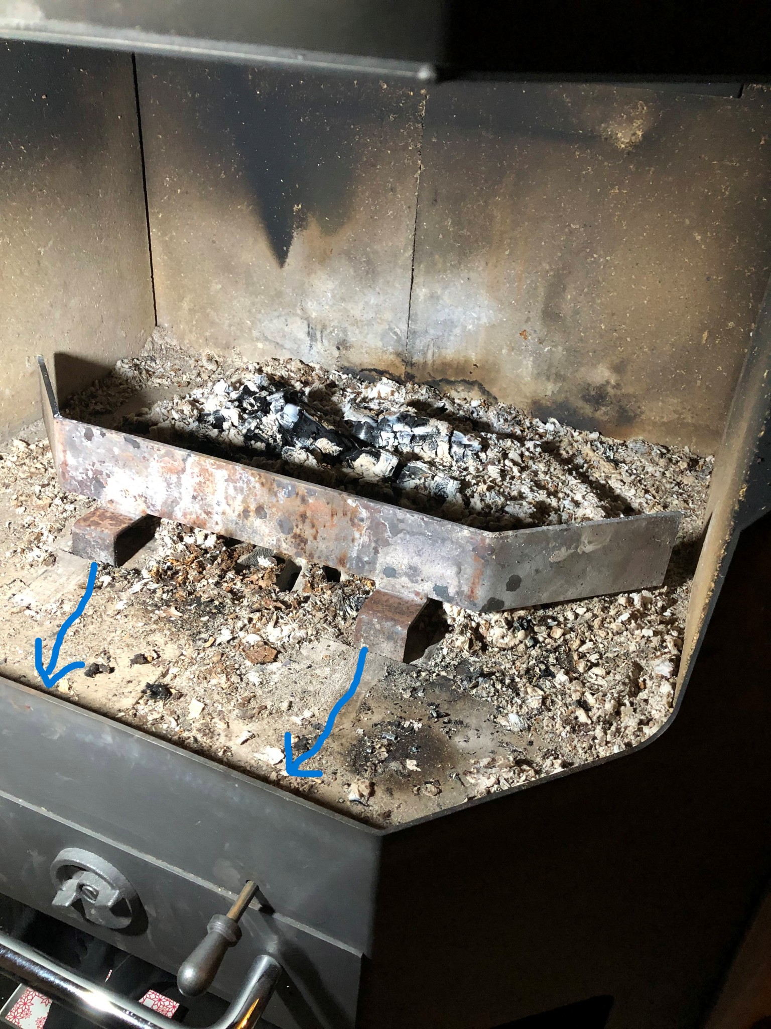

Täljstenskamin namn och dokumentation saknas !! Hur ska denna järngrej sitta inne i kaminen .
Gissar i framkant på golvet inne i kaminen för att förhindra att vedträn ramlar mot luckan. Borsta strax innanför luckan på båda sidor och se om du hittar någon form av spår eller ”jack” som den ska in i.

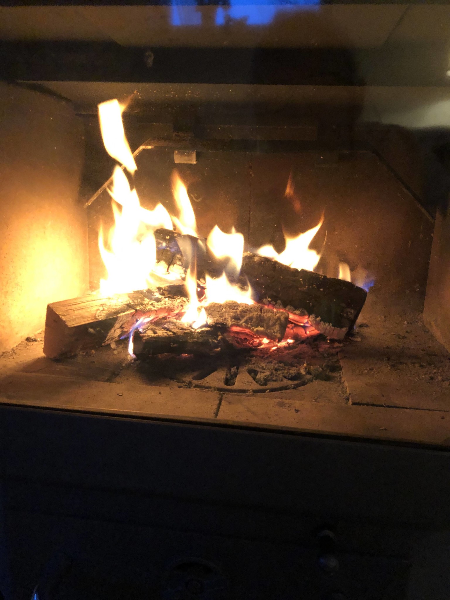

Det märkliga är att den plötsligt ramlat rakt ned i bakkanten av kaminen . Igår hade familjen gjort en brasa litet försiktigt och jag tycker att värmen är nästan obefintlig samt att täljstenen endast kändes ljummen . Får för mig att man eldar för ’kråkorna’ . Ska iaf testa med framkanten som Du föreslår . Tack !
Gallret veden ligger på

Tack Kristina ! Jag hoppas och tror att det blivit rätt till slut . Jag har redan före julhelgen skickat bilder till försäljningsbutiker utan resultat . Mvh BirgittaKristinaRT skrev:

Håller med, de längre benen borde sitta i spår precis innanför kanten, då hamnar skyddet ”lagom” långt in från luckan.
På vår kamin sitter ”den” ca 4cm innanför glaset och ca 1,5-2cm innanför kanten som luckan tätar mot.

Ja den känns sitta litet väl långt in från öppningen -men hittade två spår där den passade in . Ska städa ur och leta efter några ytterliggare spår ….Demmpa skrev:
Visa bilaga 578557B Birgitta Horn Torngren skrev:
gått igenom vartenda skrymsle i kaminen och titta , jag tror jag löst problemet . (Den hade dessutom ramlat ner ) .B Birgitta Horn Torngren skrev:
Lugn och fin brasa iaf .
