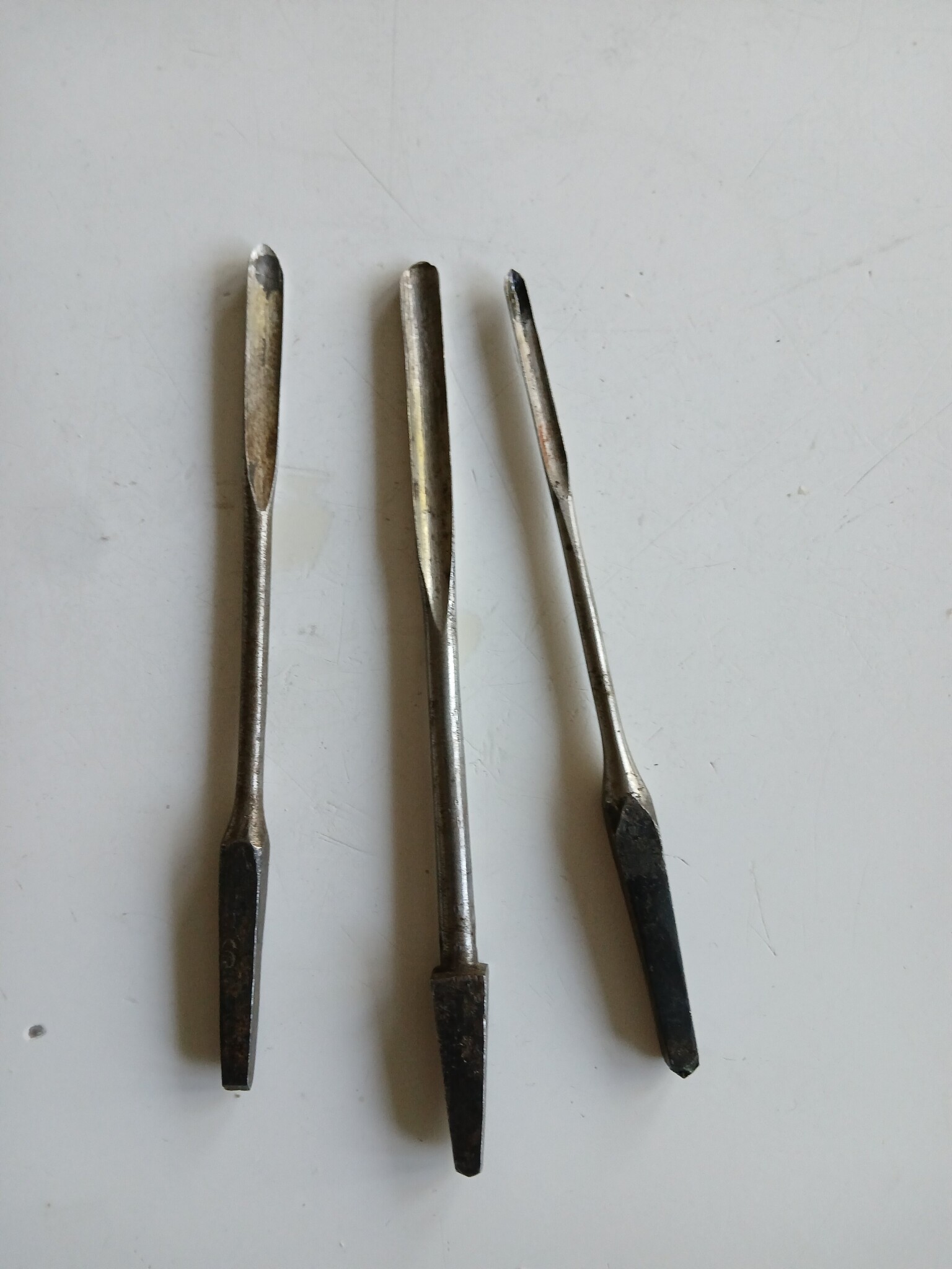

Jag har kommit över en handfull av de här verktygen och har några frågor kring dem som jag hoppas att någon av er verktygskunniga kan besvara:
1. Vad heter såna där mojänger? Spontant skulle jag vilja kalla dem för borrar, men jag gissar att det finns ett bättre namn? Är det dessutom någon som kan det engelska eller tyska namnet så underlättar det när jag ska söka information.

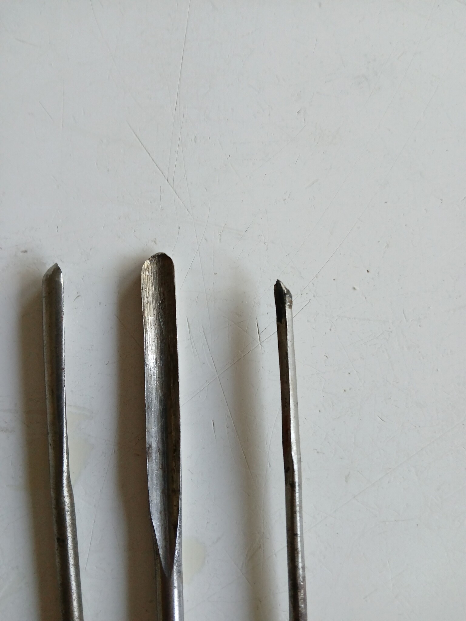

2. Hur ska de slipas? Just nu verkar det som att de har lite olika form i framänden, några har en relativt rund profil (sett uppifrån), några har en lite mer spetsig profil. På några är framänden helt öppen (precis som framänden på en skölp), på andra verkar framänden vara "uppvikt", ungefär som kanten på en sickel fast betydligt mer.
3. Ersätter de smala spiralborrar rakt av, eller är de avsedda för något annat ändamål?
Jag är tacksam för alla fakta, kommentar, gissningar och rena spekulationer!

Jo, jag vill påstå att de heter skedborr, men hur de slipas kan jag tyvärr inte bidra med.

Stjeidboår heter de på min dialekt (fonetisk stavning) så det blir väl skedborr på högsvenska
Nej de skall inte slipas som en skölp. Spetsen har en läpp som så att säga täpper till ändan på "skölpen". Läppen skall vara slipad på utsidan så man får en skärande kant. Jag kan göra det tror jag men jag kan inte förklara det.
Det där var sin tids träborrar. Fördelen är att det går fint och utan att flisa när man startar ett hål på en sned eller rund yta. Nackdelen är långsammare borrning.

Jag hittade en källa som påstod att de skulle gå bra i ändträ och det verkar verkligen stämma. Hastighetsmässigt är jag positivt överraskad av hur effektiva de är, både med och tvärs fibrerna. För de av oss som gillar svängborr (borrsväng?) mer än skruvdragare kan de vara ett trevligt tillskott till verktygsarsenalen.
De flesta av de jag fick tag på är hyfsat vassa, de andra får jag experimentera lite på för att se om jag lyckas få till slipningen. @heimlaga Använder du jigg eller frihand när du slipar?

Det lilla jag har provat på är frihandsslipning. Det skall ju vara en jämn rundning utanpå.S Stefan_R skrev:Tack för alla svar!
