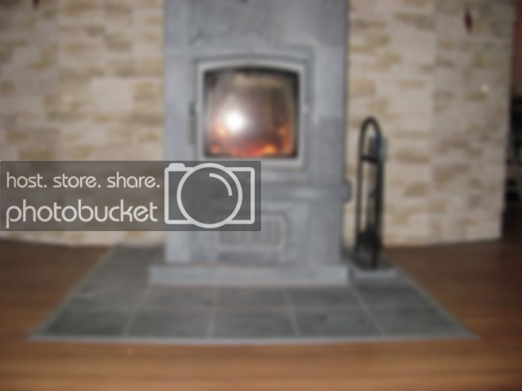

Jag har en sådan 100`kronors pjäs, på 1800 kg, och visst funkar det bra. När jag eldat i 5 -6 timmar. så håller den sig varm i 30 timmar. Jag eldar med öppet spjäll, för att få den riktigt het. Nu har jag ritat huset, så att ugnen är centralt placerad. När allt är klart med bygget här, och dammet borta, funderar jag på att ha en mindre fläkt, som blåser på ugnen, för att fördela värmen, då jag eldar den mycket het.

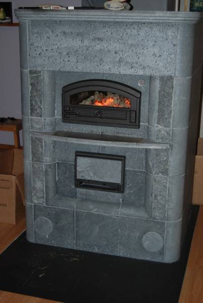

Saturnus, avis blir man. Hade jag haft möjlighet hade jag lätt installerat en "riktig" täljstenskamin. Nu blir det ett lite väl stort ingrepp att gjuta ett fundament i källaren för en så pass tung pjäs. Så får nöja mig med ett mellanting. Har beställt en Svendsen 1 med bakugn och täljsten. Så det blir spännande att se vad den har att ge. Återkommer med mer info när den är installerad och på plats.
Mikael_L. Den handöl du har tittat på var ju jävligt snygg. Blev sugen på en sån, men nu har jag ju redan beställt....

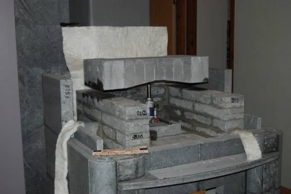

I bilden nedan kan ni se innerkärnan, den del som blir över 300 grader.
http://www.byggahus.se/forum/biobraensle/127643-tulikivi-bakugnen-pa-plats.html
